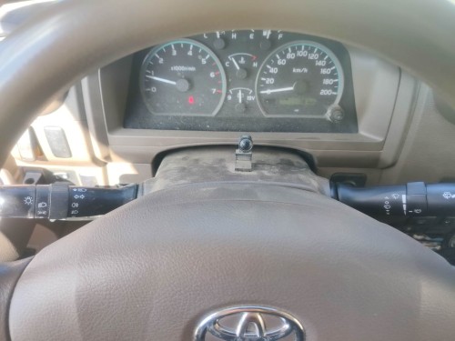

Wenn man schon in der Luxusliga mitspielen will, dann muss auch die Qualität und das Design stimmen. Habe nun weitergesucht, weil mich die quasi nicht spürbaren Raststufen genervt haben. Und Wunder was, es gibt auch eine andere Version mit einstellbarem Intervall als die nicht original lieferbare 84652-02710. Die ander Version ist sogar die mit Bildchen, also vom Design die passende zum "Lichthebel".
Hier die finale Lösung, welche ich heute geliefert und verbaut bekam. Die gibt es nämlich auch bei Partsouq.
Passendes Design:
Oli @Pumba78 kann das ja nun wieder auf Instagram posten :biggrin:.
Trotz, dass mein YouTube-Short über 1000x aufgerufen wurde, werde ich den neuen Hebel dort nicht mehr präsentieren :lol:.

Super Fund Flo! Nein, auch bei mir kein Insta update zum Wischerhebel :rofl:
84652-02610 also als finale und original Toyota Version für den variabel einstellbaren Intervallwischer!
Nun hab ich den Chinaknaller aber erstmal drin, der auch gute Raststufen hat und soweit ok ist. Farbe, Piktogramme und Originalteil haben aber definitiv ihre Argumente! $79.33 plus Versand ist aber auch eine Ansage 8)
PS: Gibt es auch eine Version mit Heckwischer? Nicht für mich…

Hallo Freunde des variablen Wischerintervalls,
ich habe mal nach dem entsprechenden Wischerhebel für den GRJ76 mit Heckscheibenwischer gesucht und habe diese Nummer herausbekommen: 84652-48180.
Ich wäre euch sehr dankbar, wenn mir jemand sagen könnte, ob der passt oder nicht.
Hier noch der link zu partsouq: https://partsouq.com/en/search/all?q=84652-48180

Beiträge: 3392
Re: Intervallwischer einstellbar
Mit Heckscheibenwischer werden selbst die originalen Lenkstockschalter in China gefertigt. Meiner kommt noch aus Japan :biggrin:.
An deiner Stelle würde ich nachschauen wie viel Kontakte der jetzige hat. Das ist schnell passiert. Dann kannst vergleichen, ob der neue passt. Garantie gibt es keine, aber wenn die Kontakte zusammenpassen, wird es wahrscheinlich auch mit Heckscheibenwischer Plug and Play sein.
Könnte mir nur vorstellen, dass du mehr Kontakte hast wie die Version ohne Heckscheibenwischer.
Oder einfach bestellen und das Versuchskaninchen für die "Mit-Heckscheibenwischer-Fraktion" spielen :wink:.

Hallo @Odessa ,
die Anzahl der Kontakte habe ich natürlich schon verglichen. Es ist so wie erwartet, der kleinere der beiden Stecker (der in Einbaulage rechts) hat ein paar Kontakte mehr.
Den originalen Wischerhebel (mit 1-fach Intervall) hab ich ausgebaut daliegen, im Auto ist zu Testzwecken derzeit so ein 20€-Teil von Aliexpress mit variablem Intervall eingebaut. Funktioniert bestens, nur eben der Heckscheibenwischer nicht. Das ärgert mich. Auch hätte ich gern das passende Design, wenn's wie manche sagen in Richtung Luxus SUV geht.
Kurzum: Ich werde wohl demnächst mal so einen Wischerhebel 84652-48180 bestellen. Seltsamerweise ist der bei ebay teurer als bei partsouq. Oder kommt da noch heftig Zoll drauf?
Ich geb Bescheid, wenn es was neues gibt.
