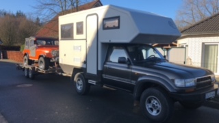

Ab und an fahre ich auch mit Anhänger. Hier hole ich gerade mein neues Spielzeug ab.
