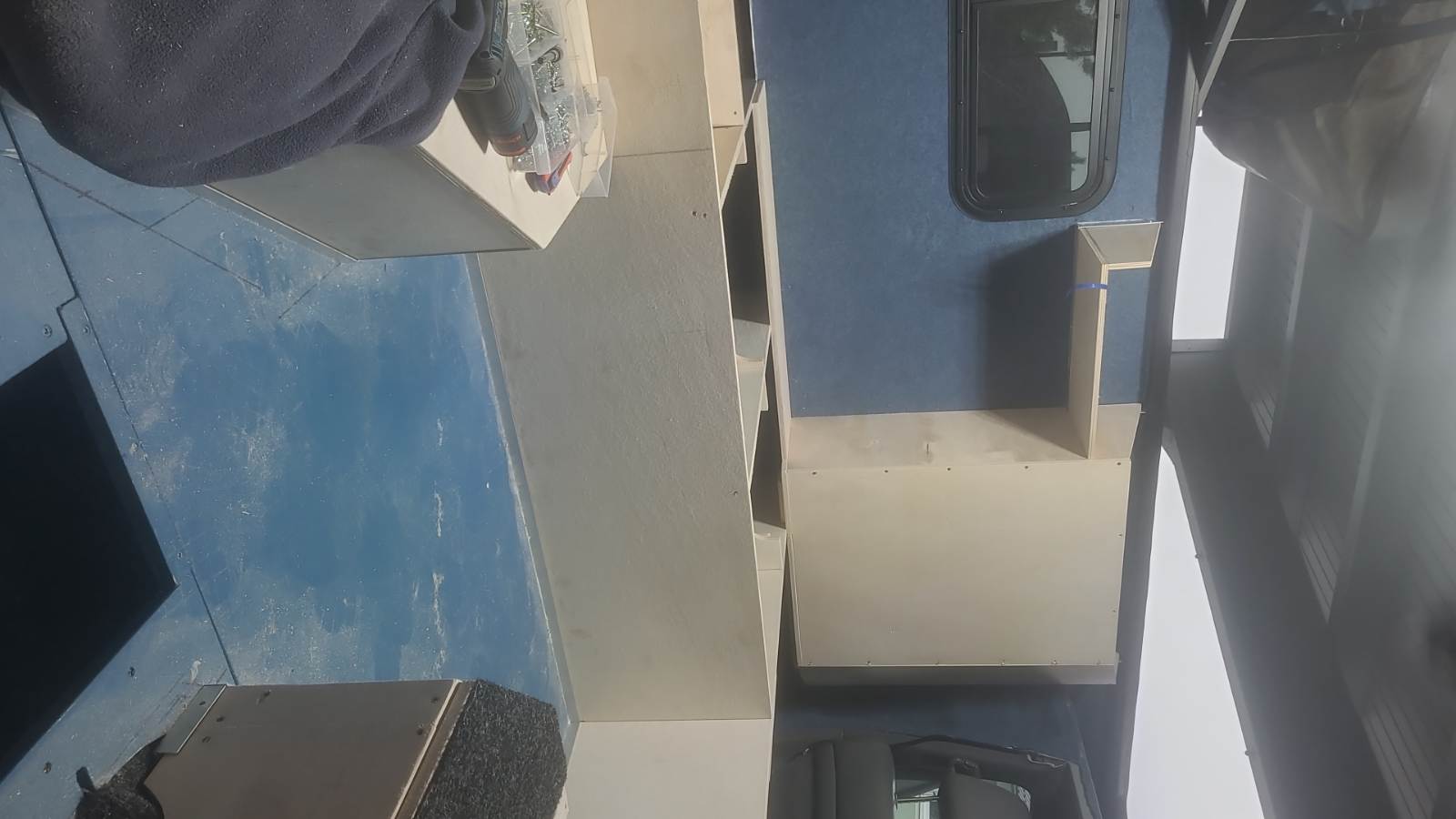

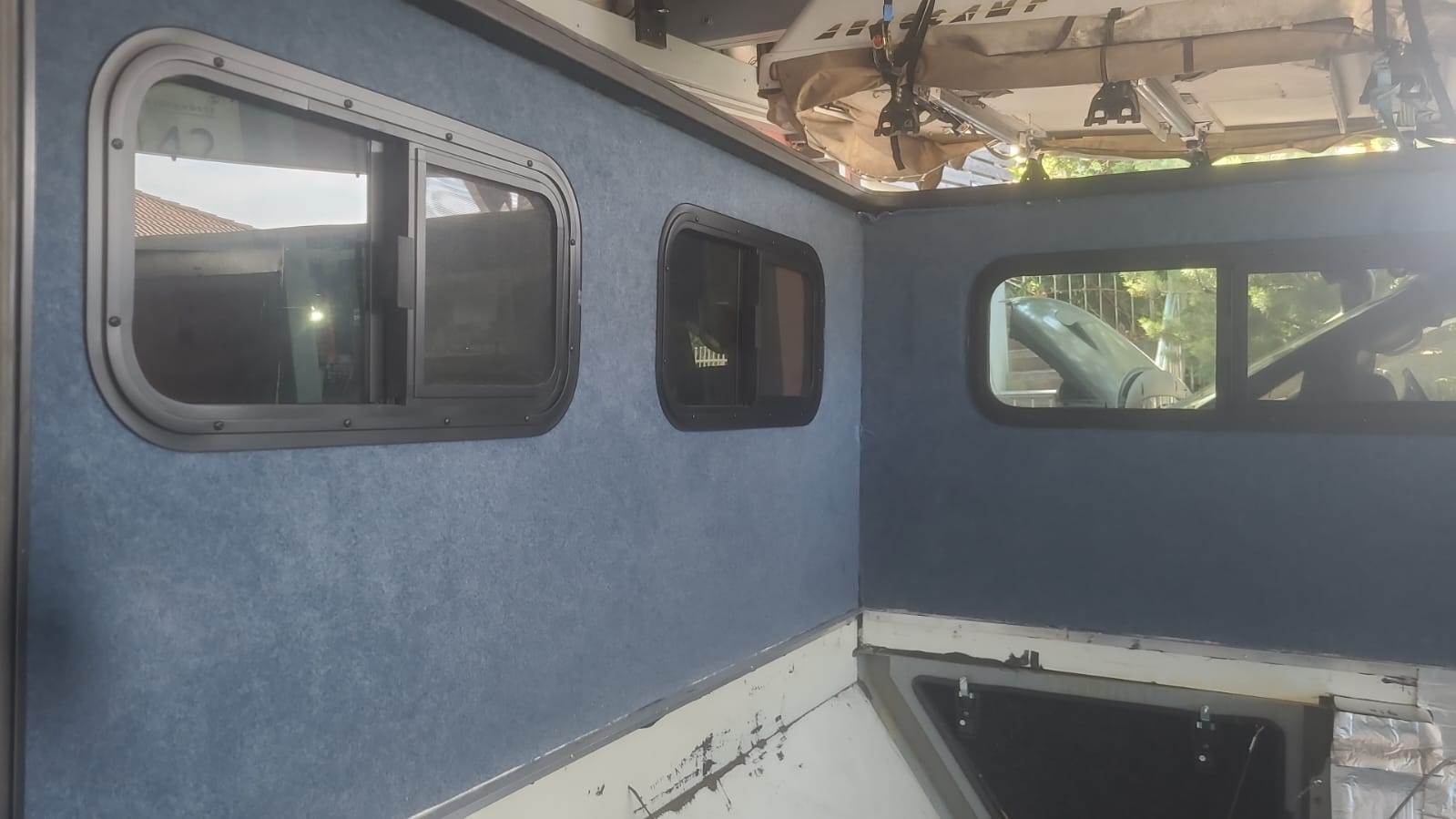

so, auch wenn man nicht viel sieht, bissl was geht immer....
die dachschale ist immer noch nicht drauf, sollte aber am kommenden wochenende passieren. da müssen noch die solarpanele drauf...
dachhimmel ist schon genäht. als nächstes kommt das zelt dran.
inzwischen mal in der schöner wohnen fraktion gewerkt, armaflex ähnliches zeugs verklebt auf den karrosserieteilen, wände gefilzt. vorher ein paar aluwinkel verklebt wo später möbel hängen werden.
filz hab ich mich für teppichfilz entschieden, robust aber dann doch nicht ganz so wie ich dachte, wollte etwas was minimal ausfranst, weil ich manche dinge nur mit klett befestigen möchte. ganz ohne fussel gehts nicht auch wenn der verkäufer das behauptete...
der untere teil der noch rohe wand zeigt wird mit gumminoppenmatte verkleidet, das wird die truhe für campingsessel und anderes zeugs.
möbel werden aus queen ply gebaut, hab ich vom gerhard abgeschaut und reste geholt. 330kg /m3 ist eine ansage. die rohen platten sind eigentlich gar nicht so teuer finde ich, 15mm stark mit 3m2 um 119,- , da bekomm ich kaum siebdruck dafür.

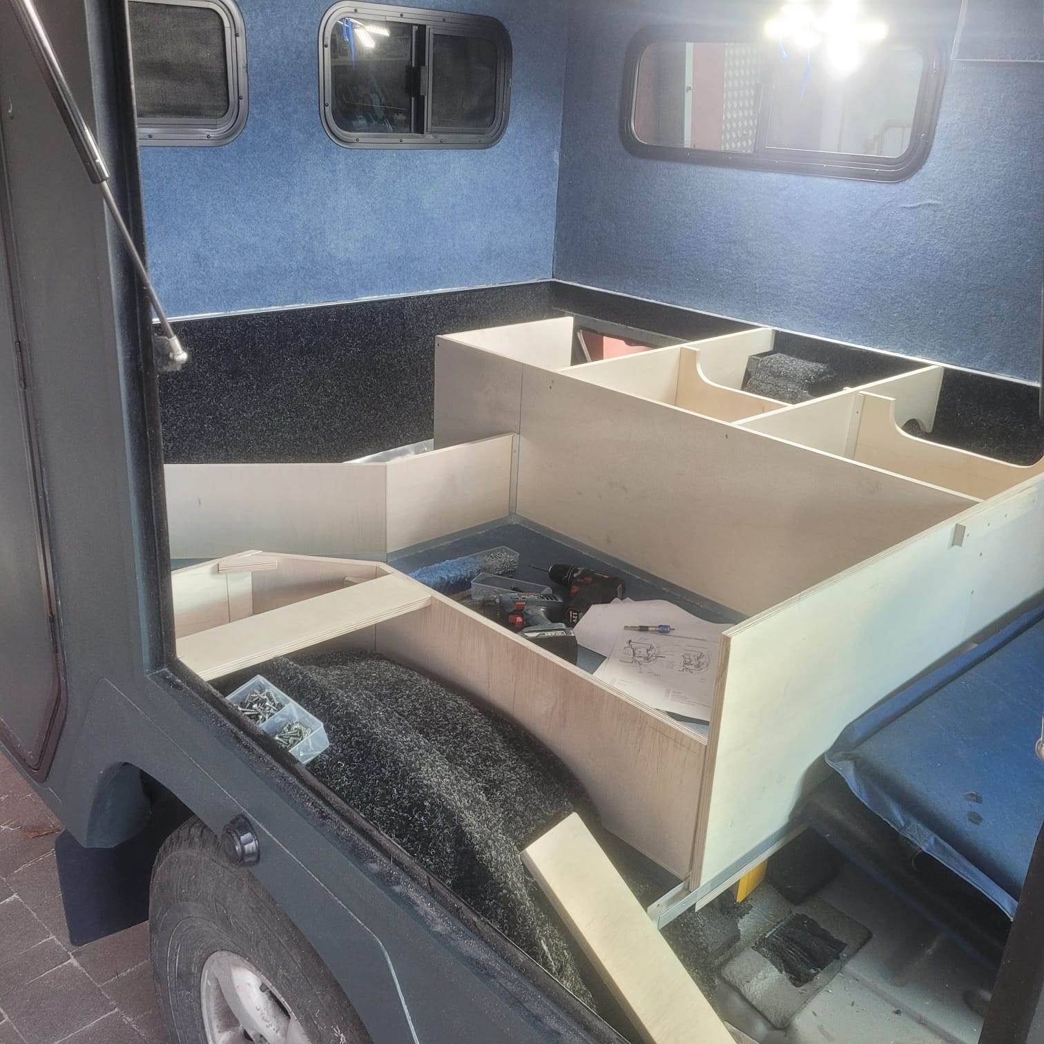

so... bissl was geht immer...
die filzerei nun auch abgeschlossen, nun sind die möbel dran.
hab jetzt von meinem freund eine Festool Tauchsäge mit 140cm Schiene, wow, was für ein Teil.
super präzise, extrem leise, damit kann ich sogar Sonntags vorm Haus schneiden ohne böse Blicke...
in etwa halte ich mich an den Plan, aber wenn dann die ersten Teile aufgestellt sind, wirds auch gleich ganz eng und so hab ich den Schrank rechts vom Einstieg gleich auf Radkastenhöhe reduziert. noch ein paar kilo mehr und ich käme da nimmer rein...
Bodenplatte ist aus 15mm QueenPLY und die anderen Teile bisher auch, dann kommen 12mm und 9mm zum Einsatz.
Super leicht. Staubt grauslich, riecht nicht im entferntesten nach Holz und reizt jedenfalls meine Schleimhäute. FFP2 Maske empfiehlt sich.
die Qualität ist aber wirklich gut. keine Hohlräume oder Äste, die Oberfläche ist allerdings recht pelzig. da bleibt eigentlich nur Filz, das zu Lackieren wird kein Spaß.
Auf der Bodenplatte habe ich meine Möbel im Grundriss aufgezeichnet, dann U-Profil Alu 20x20 2mm stark, so geht sich die 15er Platte selbst mit einer Lage Filz noch aus. U-Profile im Boden verschraubt, seitlich Löcher gebohrt um die Platten zu fixieren.
wollte zwar Pocket-holes machen diesmal, aber wozu... ich finde das geht viel besser so, es müssen nur wenige Verbindungen hergestellt werden zur Anprobe, lässt sich leicht abbauen um es dann zu behandeln.
So ein paar Gehrungen halten schon auf, die Bodenplatte ist natürlich auch nicht völlig eben weil die Hunderterkarrosse ja blieb, hätte ich das nivelliert, hätte ich noch mehr Platz verloren. das ist sicher ein Schwachpunkt von dem Konzept. Eine eigenständige Kabine ist da sicher einfacher zu bemöbeln.

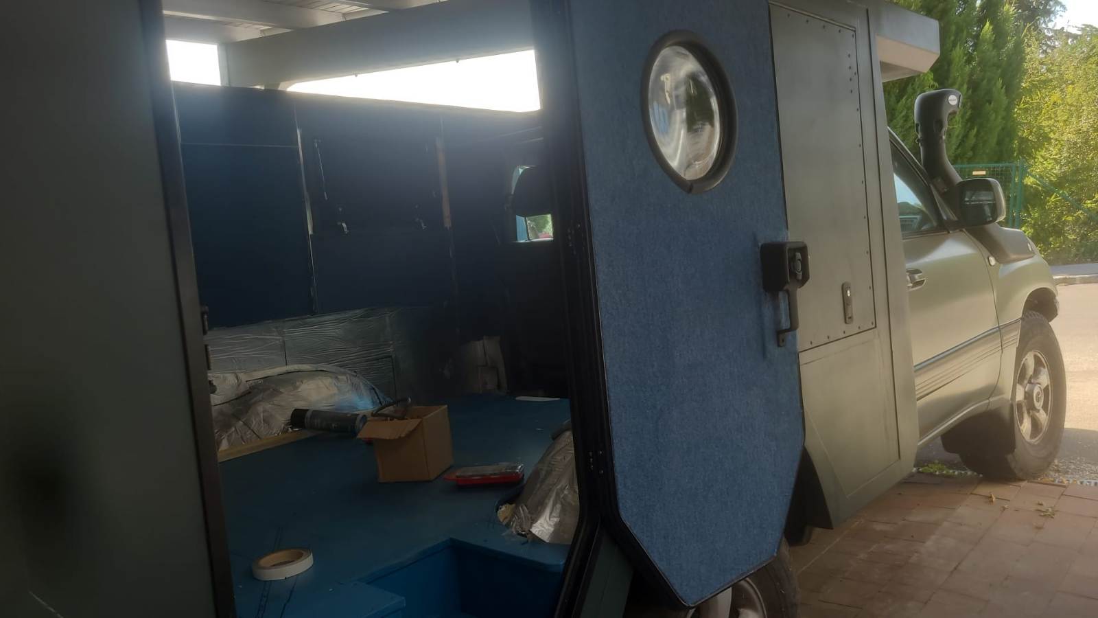

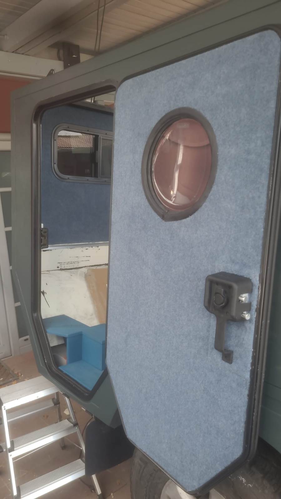

Beitrag von peter_rookie »
die möbel hab ich nun ausgebaut um zu filzen und die elektrik zu den Verbrauchern zu verkabeln.
