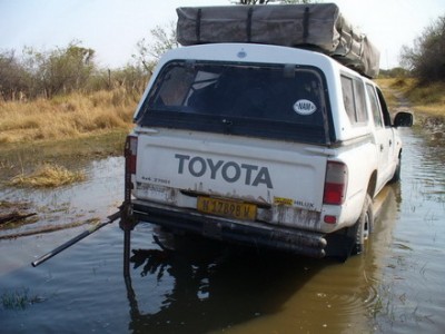

Hallo Gijs,
wenn du im Schlamm fest steckst ist es egal wo du den HiLift ansetzt, hauptsache ist ein fester Untergrund (dickes Brett). Hier ein Bild als wir 2005 in Botswana in einer Wasserdurchfahrt aufsaßen und 500 Meter weiter waren die Crocos
