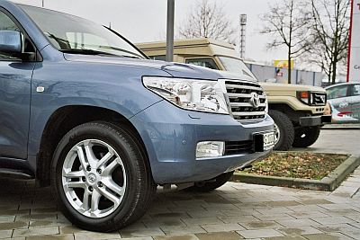

Ostfriese hat geschrieben: Cooper Discoverer M&S in 275/60R20.
Der Cooper hat gut 5 cm mehr im Durchmesseer!
sehen dafür aber brutal gut aus. Radkästen sind voll.
Foto, bitte!

Moin Timo,
wie gefordert, Bilder - in Fahrwerksposition "N".
Ach ja, die Karre ist frisch gepökelt ...
Es grüßt der Ostfriese
Danke!
Ein Tick mehr Gummi auf den Felgen macht sich immer gut. Hier die Serienbereifung zum Vergleich.

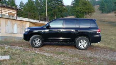

@ ostfriese
he der sieht ja aus wie meiner...
wiso sind meine bilder kleiner??
übrigens ist momentan bei uns im süden richtig winter mit glatt und schnee und allem drum und dran...
und die a/t reifen die ich eigentlich für geländetouren dachte, schlagen sich sehr gut!
gruss peter
gruss peter
