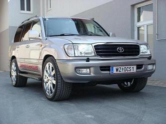

Ps im Anhang ist noch ein Bild meines LC

Der ist auf dem Bild aber schon in Low-Modus oder? Normalerweise sollte da minimum ne gesunde Handbreite Luft zwischen Gummi und Blech sein.

Und, ja, auf dem Bild ist er im LO Modus.

Ich muß aber zugeben, das Auto auf dem Bild sieht mit dieser Kombination wirklich nicht schlecht aus!
