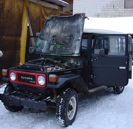

Ehrenwerte Gemeinde,
es grüßen euch zwei Hobbyschrauber aus dem hessischen Gießen, ganz in der nähe von Buseck, wo das jährliche Treffen stattfindet.
Wir planen zum kommenden Silvester auf Sansibar in Tanzania einzutreffen und dort uns etwas zu entspannen, denn wir wollen den ganzen weg selbst fahren.. wie kann es anderes sein: mit einem Buschtaxi.
Das Fahrzeug unserer Wahl ist ein BJ45. Wie schon oft in den Anzeigen gelesen: der Rahmen ist gut, die Technik auch. Der Body hat allerdings einige Löcher. Wir wollen ihn komplett abnehmen und schweißen, gleichzeitig den Rahmen etwas aufarbeiten etc.
Hat jemand eine Anleitung, welche Schritte notwendig sein, umden Body vom Rahmen zu trennen. Das wäre toll..

Soweit der Stand im Winter und heute...

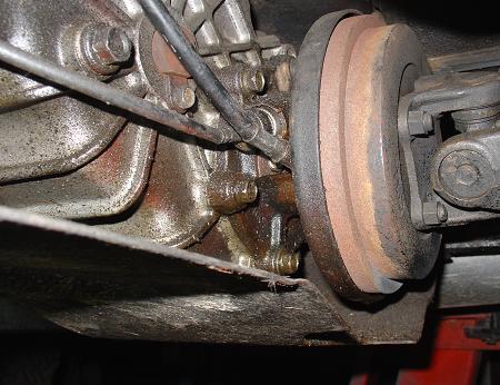

Mit dem Handbremsseil habe ich so meine Probleme..
Hat jemand ein Tipp für uns, wo das Handbremsseil zu lösen ist? Ich füge mal 2 Bilder der aktuellen Situation von oben und unten bei..
Danke und viele Grüße
AfrikaRost
Hintere Kardan ab, Bremstrommel runter, Handbremsseil aushängen, Sicherungsring entfernen und das ganze aus der Ankerplatte rausziehen - so gehts bei der Trommel.

Irgentwie kommen mir Bilder von einem "John Deere Greenen" 45er bekannt vor.
Der Handbremszug ist oben mit so einem "Spreitz-Ring" auf der Inneseite in dieser Mulde gehalten. So wie es auf den Bildern aussieht, hast Du Diesen schon entfernt.
Also so wie Rina gesagt hat und dann den Bouwdenzug nach oben ´rausziehen.
