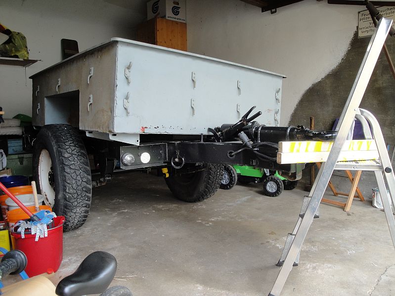

Gestern war's soweit: Ich habe den Sankey geholt. :biggrin:
Und weil er nun im Laufe der nächsten Jahre (!) restauriert und mit einem Anhängerzelt bestückt werden soll, habe ich gedacht, dass es den einen oder anderen vielleicht interessiert und eben dieserhalb und desterwegen einen neuen Fred eröffnet, um die Fortschritte nach und nach zu dokumentieren.
Zunächst also ein paar Bilder ...
Die Wanne liegt nur lose auf ... nicht, dass sich da jemand wundert ...
Die erste wichtige Aktion wird die Recherche nach 'nem Stützrad sein. Ohne lässt er sich ziemlich schwer handeln.
Vielleicht hat da ja schon jemand 'ne Idee oder einen Tipp?

Hallo Christoph,
schau mal hier: http://www.lm014c4886.pwp.blueyonder.co ... 201971.pdf
Wenn ich das richtig weiß, dann gibt es die Teile nur mit einer Stütze. Stützrad ist mir
original noch nie untergekommen. Solltest du ein Stützrad wollen, dass mach keines
von einem PKW-Anhänger dran. Die sind bei dem Anhängergewicht und der Deichselhöhe
überfordert. Schau dich mal im Zubehörhandel für landwirtschaftliche Anhänger um.

es gibt ein normales Stützrad für die Sankeys, das ist aber ähnlich rustikal wie der Hänger selbst und kräftig bepreist.
Sieht so aus (mal die Befestigung zu Testzwecken außen vor lassen): http://up.picr.de/9594152hxu.jpg
Ein normales Stützrad aus dem Zubehör verträgt i.d.R. mindestens 150 kg, mehr Stützlast bringt der Sankey auch nicht auf die Waage, da braucht es keine Heavy-Duty-Variante aus dem Traktorhandel :wink:

Original ist vorn eine Klappstütze, ähnlich wie die Dinger hinten. Wenn es dich interessiert, kann ich dir Fotos machen. Normalerweise reicht die Stütze aus, nur wenn er mal sehr ungünstig und schwer beladen ist kann es Probleme geben. Wenn ich eine Tonne Lehmm geladen habe und die nicht mittig sitzt helfe ich mir mit dem Wagenheber. Mit einem Kurbelrad ists natürlich bequemer. Ausserdem steht die vordere Stütze über den Kasten über; das stört gelegentlich beim Laden grösserer Gegenstände.

J6 Karosse ist kein Thema, das Ding wiegt ja nix und der Sankey passt genau zwischen die Schweller. Blöde ists wenn die tatsächliche Stützlast so hoch ist, dass man den Hänger nicht aus dem Haken heben kann. Aber auch das ist lösbar. Manchmal bekommt man wegen der Ladung aber die Stütze auch nicht runter. Da muss halt was untergelegt werden.
