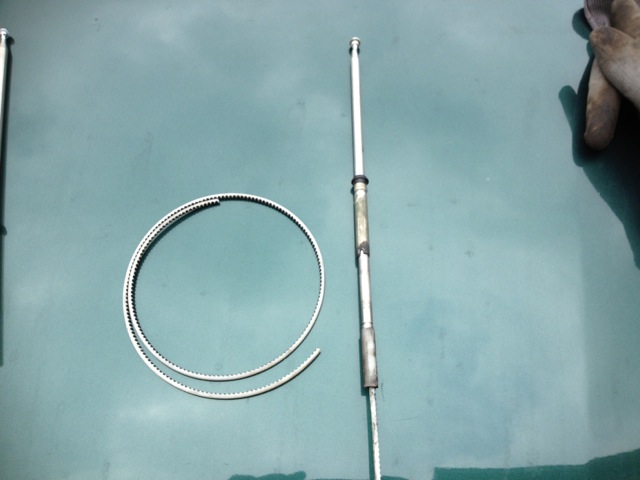

Hier ein kleiner Erfahrungsbericht...!
Nach all den Jahren des ständigen rein und raus war vergangene Woche schluß mit der Nichtbeachtung.
Es machte "knack" und die Antenne fuhr nicht mehr ein. Also ersteinmal ein wenig hier im Forum gesucht und dann das Problem am Wagen eingekreist. Ein neuer Antennenstab (86337-60110 €94,09) war schnell bestellt.

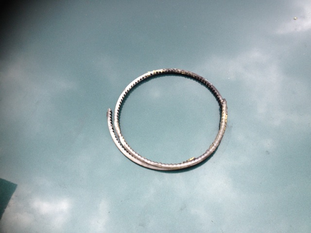

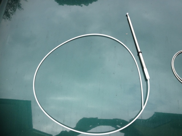

Den alten Stab auszubauen ist schnell erledigt. Einen Rest der Plastikzahnstange war noch am Stab und ein großes Teil davon konnte ich so rausziehen. Aber als ich den neuen Stab bekam sah ich das die neue Plastikzahnstange noch ein ganzes Stück länger war und so stand fest (Murphy's Law) das ein gutes Stück noch im Motorgehäuse stecken mußte.

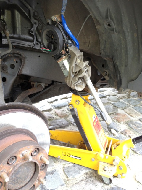

Also Wagenheber drunter und Rad ab und schauen was noch alles raus muß. Die Radhausinnenverkleidung ist im Weg. Wenn man vorsichtig ist bekommt man, auch nach 15 Jahren, die Klipse ab ohne das sie brechen. Ich habe nur zwei davon und unten den Spritzschutz entfernt. Mit ein bisschen biegen reicht es dann um an die Antenne heran zu kommen. Eine Schraube und man kann die ganze Antenne nach unter rausziehen. Alle Kabel können dran bleiben.
Das Gehäuse läßt sich, nach dem hochschieben des Schutzüberzuges, leicht öffnen und darin befindest sich eine Art Dose in der sich die Plastikzahnstange aufrollt. Darin habe ich dann auch das Reststück gefunden.
Dann alles wieder zusammen- und die Antenne einbauen. Radio anmachen und den Motor per Schalter ganz "ausfahren". Den neuen Stab, d.h. die Plastikzahnstange (die Zähne nach hinten!) einfedeln und dann das Radio ausschlten. Nun wird die Plastikzahnstange erfasst und der neue Stab in Gänze eingezogen. Oben nun die Schraube noch festziehen.
FERTIG
