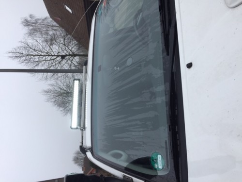

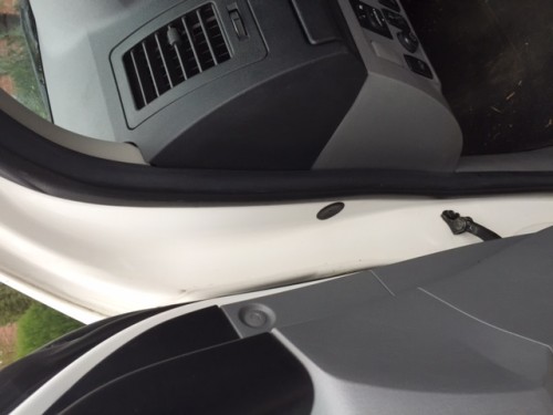

Re: lightbar
ich hab das folgendermaßen gelöst.
Vom Motorraum mit einem Kabel nach innen durch die Gummistopfen in der Nähe vom Lenkrad.
Dann einen Schalter in der Mittelkonsole gesetzt.
Weiter mit einem Gummikabel nach rechts hinter dem Handschuhfach.
Diesen Stopfen durch eine Gummitülle ersetzt und das Gummikabel weiter nach außen durchgeführt.
In der Gummilippe der Scheibe kann das Kabel eingeklemmt und nach oben zum Dach weiter geführt werden.
Im Sommer hab ich die Lampe anders herum am Boden vom Dach Zelt befestigt. Und im Winter an einem Standard Thule Dachträger. Das war vor zwei Jahren mal als Provisorium gedacht, aber wie das so ist mit solchen Dingen.. So ist ein Rückbau jederzeit ohne Spuren möglich.
Gruß aus Ahaus
Michael
Gruß aus Ahaus
Michael
