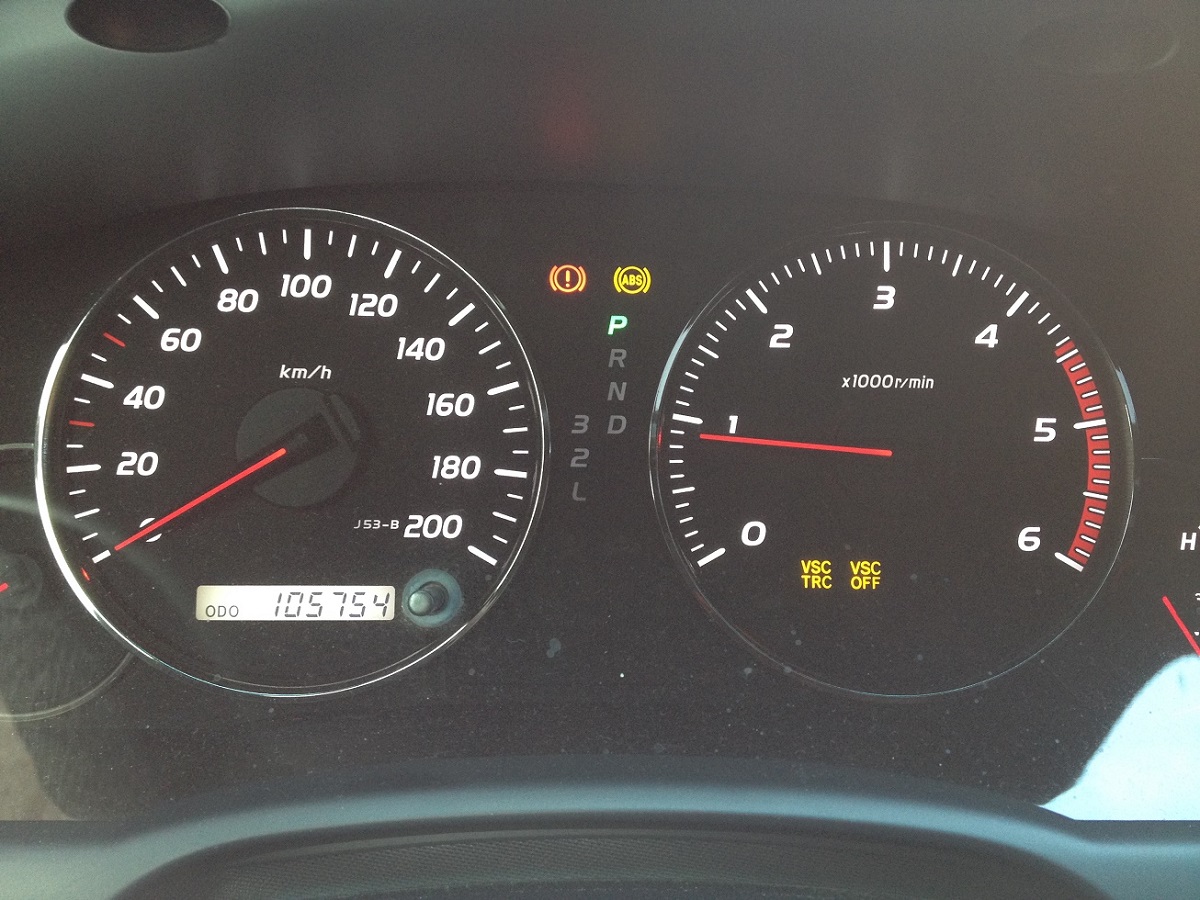

bei meinem J12 EZ 06/2003 habe ich seit längerem das Problem, daß die folgenden Lämpchen nach dem Einschalten der Zündung nicht immer ausgehen:
- Bremssystem-Warnleuchte
- ABS-Warnleuchte
- Warnleuchte für Fahrzeugstabilitätssystem und Antischlupfregelung
- Kontrollleuchte für ausgeschaltetes Fahrzeugstabilitätssystem
Wenn man die Zündung dann wieder aus- und nochmal eingeschaltet hat, sind die Warnleuchten fast immer ausgegangen. Das Fahrzeug wurde beim Händler ausgelesen und der FehlerCode lautete C0279. Das bedeutete, glaube ich, ABS-Steuergerät defekt. Da ein neues ABS-Steuergerät über 3000 € kosten sollte, wurde erstmal nur das grüne Relais erneuert. Leider lag es daran aber nicht. Also bin ich erstmal so weitergefahren.
Jetzt auf einmal sind die Warnleuchten auch während der Fahrt angegangen und bleiben nun leider dauerhaft an :(. Sie gehen nach dem Einschalten der Zündung ganz kurz aus und dann sofort wieder an.
Ich wäre sehr froh, wenn mir jemand hierbei helfen könnte, da spätestens beim nächsten TÜV eine Lösung gefunden werden muß...
