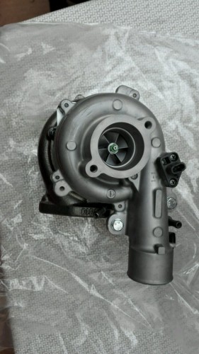

So nur läuft mein Schätzgen wieder.
Neue Düsen und mein Turbo frisch überholt.
Wollte euch die Bilder zum Thema nicht vorenthalten.
Nun raucht nix mehr und er zieht schön durch. Nur war das Wetter nicht so dolle am Wochenende das es mich zum Baggersee gezogen hat um zu testen ob der Fehler 34 nun behoben ist.
