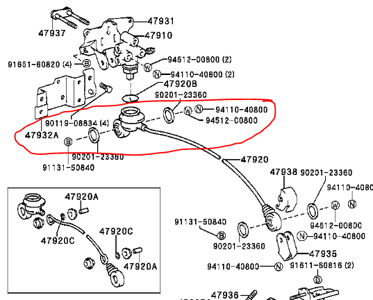

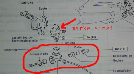

ich hab 2009 einen defekten lastabhaenigen bremskraftverteiler/verstaerker ausgewechselt, nun tropfts dort wieder, diesmal aber aus der gummimanschette.
manschette
manschette
und
teile
teile
und
teile1
teile1
hat jemand ne ahung was fuer teilenummer diese manschette hat, ich sehe bei dieser keine nummer.
ausserdem hat jemand erfahrung mit dem ding, scheint mir komisch das das bei mir schon wieder leckt...

Ich hab keine Erfahrung mit dem Teil jedoch sicher dass das Austauschen der Gummimanschette das Problem nicht lösen wird. Die ist nur dazu da um Staub und Dreck fern zu halten.
Da wird ja ein Zylinder betätigt und da wird es wohl ein Überholkit geben mit einer Dichtung. Wird etwa so aussehen wie ein Bremszylinder bei einer Trommelbremse.

habe zwar einen Hilux, aber auch so ein LSPV. Die Gummimanschette ist wie eben geschrieben nur zum Schutz da, sie soll nicht gegen die Bremsflüssigkeit abdichten. Dein Ventil ist (wieder) undicht, eventuell kam durch eine beschädigte Manschette Dreck rein? Der Explosionszeichnung nach gibt es für das Ventil keine Einzelteile, geschweige einen Rep-Satz. Die angesprochene Gummimanschette gibt es offenbar nur zusammen mit dem Gestänge - falls sie beschädigt sein sollte und ersetzt werden muß. Soweit lese ich Deine Teilezeichnungen. Ich weiß, daß man das Ventil zerlegen und wieder zusammenbauen kann. Wenn ich mich recht erinnere, ist da ein "schwimmender" Kolben drin, also eine ganz andere Bauart als bei einem Radbremszylinder. Man könnte das Ventil zerlegen und reinigen, falls das reicht. Manchmal gehen diese Ventile nur fest. Bei einer Undichtheit allerdings gehe ich stark davon aus, daß Teile ersetzt werden müssten. Ich schätze, es wird wieder auf einen Tausch der kompletten Ventileinheit hinauslaufen. Damals hast Du ja auch komplett erneuert, wie ich Deinem Post aus 2009 entnehme... Du kannst ja mal in den einschlägigen US-Foren suchen unter "load sensing proportioning valve (LSPV)", auf die Schnelle konnte ich dort nichts finden zu einer möglichen Instandsetzung.

Vielleicht bei Dir nur die O-Ringe tauschen. gibts vllt beim Hydraulikservice für kleines Geld.

hab das teil bei part-souq gefunden,
4791035470 VALVE ASSY, LOAD
werde also das teil besser auswechseln, als dran rumzubasteln
bei millner off-road kostet es 96 pfund
hat jemand die teilenummer fuer das gestaenge das mit 47920 gekennzeichnet ist?
