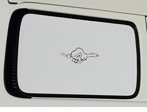

Servus. Ich habe meine hinteren Scheiben mit Aludibond verschlossen. Gibt es in fast allen Farben in der Bucht! Die in die Scheibengummis eingepasst. FERTSCH!

`Ja in orginal Scheibengummis! Aber beim 80er gibt es zwei Varianten. Einmal mit Schiebefenster und mit feststehenden Fenstern.
Ich hab das anfangs in die Gummis mit Schiebefenstern gehabt mit Blech. Das war eine Scheißarbeit die da rein zu bekommen, weil diese Gummis einen Alurahmen haben. Dadurch wenig beweglich sind.
Jetzt ist das in Gummis für festehende Scheiben die haben diesen blöden Alurahmen nicht. Da war es ein Kinderspiel.
Das Alu-Dibond hatte die gleiche Stärke wie die Scheibe. Dadurch wackelt da nix und klappert auch nicht. Ist einfach mit der Stichsäge zu bearbeiten.
Kann ich nur empfehlen!
Guckst du Bild
Prost Grobi
