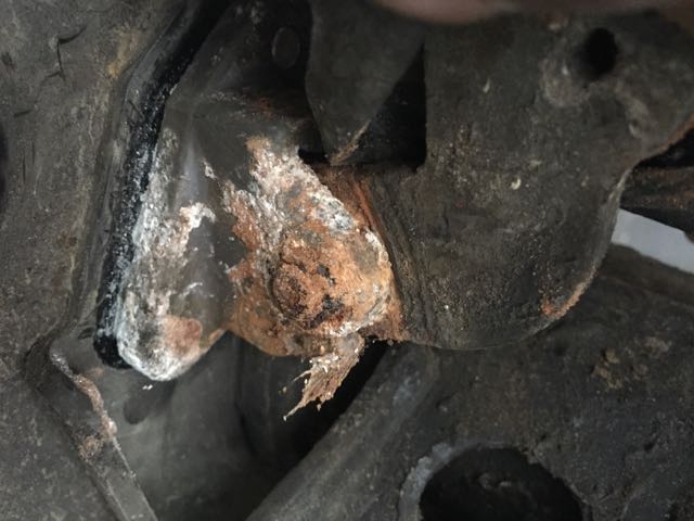

Achse wurde heiss. Also Bremse ab und die Kolben gingen schwer zurück. Klare Sache dachte ich. Also einmal komplett alle vier Sättel auf gemacht und Rep-sätze rein.
Alles wunderbar. Hanbremse gezogen dann wieder Achse heiss. Nochmal Bremse auf. Alles gut. Hm :ka: .
Hinter der Trommel innen
ist eine Gummiemanschette über der Umlenkung des Seilzuges der Festellbremse. Da lohnt sich mal ein Blick drunter und etwas hitzebeständiges Fett drauf. Und die Feststellbremse geht wie neu.

Da würde ich nicht nur Fett drauf geben sondern auch ordentlich reinigen bzw gangbar machen.

bei mir ist da fett bis zum Anschlag...
man könnte sagen "wer schmiert.... der bremst nicht..." oder so :)
