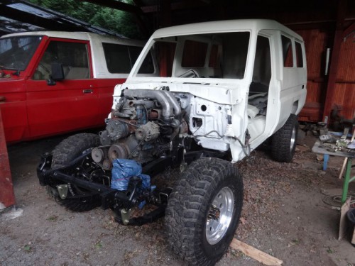

Aus Platzgründen habe ich jetzt mal das Oberteil wieder aufgesetzt. Ging doch erstaunlich gut - wenn man einen Balken quer durch die erste Fensteröffnung schiebt und die Karosse daran anhebt schwebt die perfekt. Leider hatte ich keine Knipse zur Hand, was immerhin Diskussionen über "Sicherheit" verhindert;-)
Bin doch guter Dinge, daß der dieses Jahr noch fahren kann

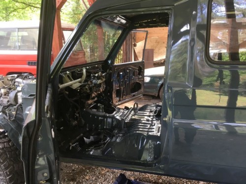

Es geht weiter ...mühsam;-) Zum Glück habe ich noch den 73iger als Muster.
Am Rande, kleine Unterschiede beim Armaturenbrett, unglaublich das von einem 73iger ist anders als beim 75iger.

Da haben die Typen beim 73iger den fahrerseitigen Scheibenwischer anders positioniert als beim 75iger. Klasse wenn man es erst beim Zusammenbau merkt.
P.S. das Armaturenbrett ist auch geringfügig anders (untere Halter zur A-Säule).

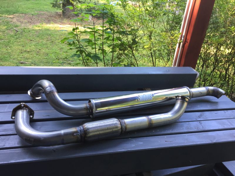

Geht in kleinen Schritten weiter....
Was noch fehlt
Halter für'n Auspuff
Halter für die Ausgleichsbehälter der Stoßdämpfer
Unterer Kühlwasserschlauch für'n HJ75 ...z.Z. auf einem Frachter von AUS nach D - ich rechne nicht vor Weihnachten mit dem Ding
Elektrik -> die Kabel für die Turboleuchten, Verkabelung vom Drehzahlmesser, Anschluss der "Glüheinrichtung"

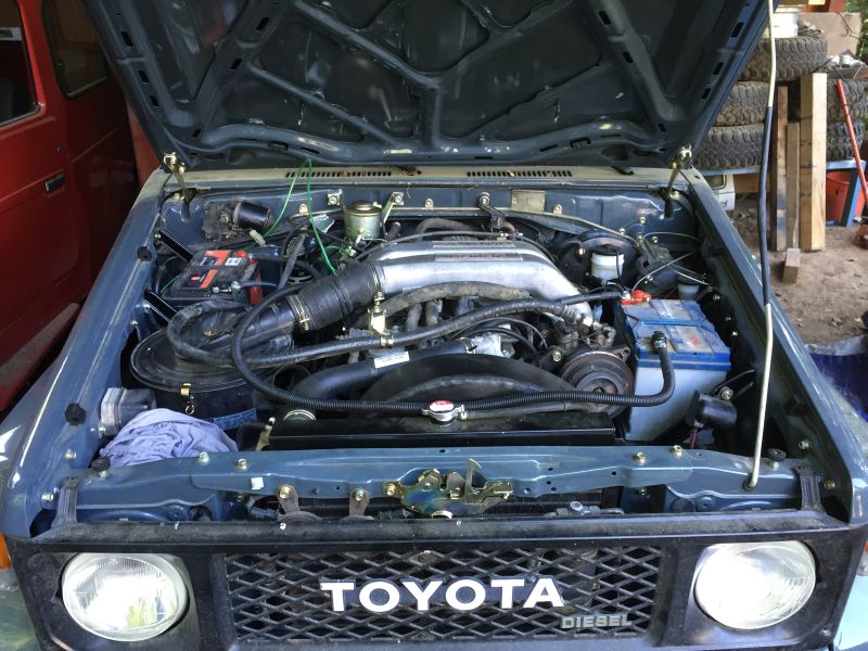

Heute gab es einen kleinen Schritt für die Menscheit und einen großen für mich.....ich habe den Motor erfolgreich gestartet...ok hustet noch, liegt wohl an dem 10 J altem Diesel :lol:
Es wird....
