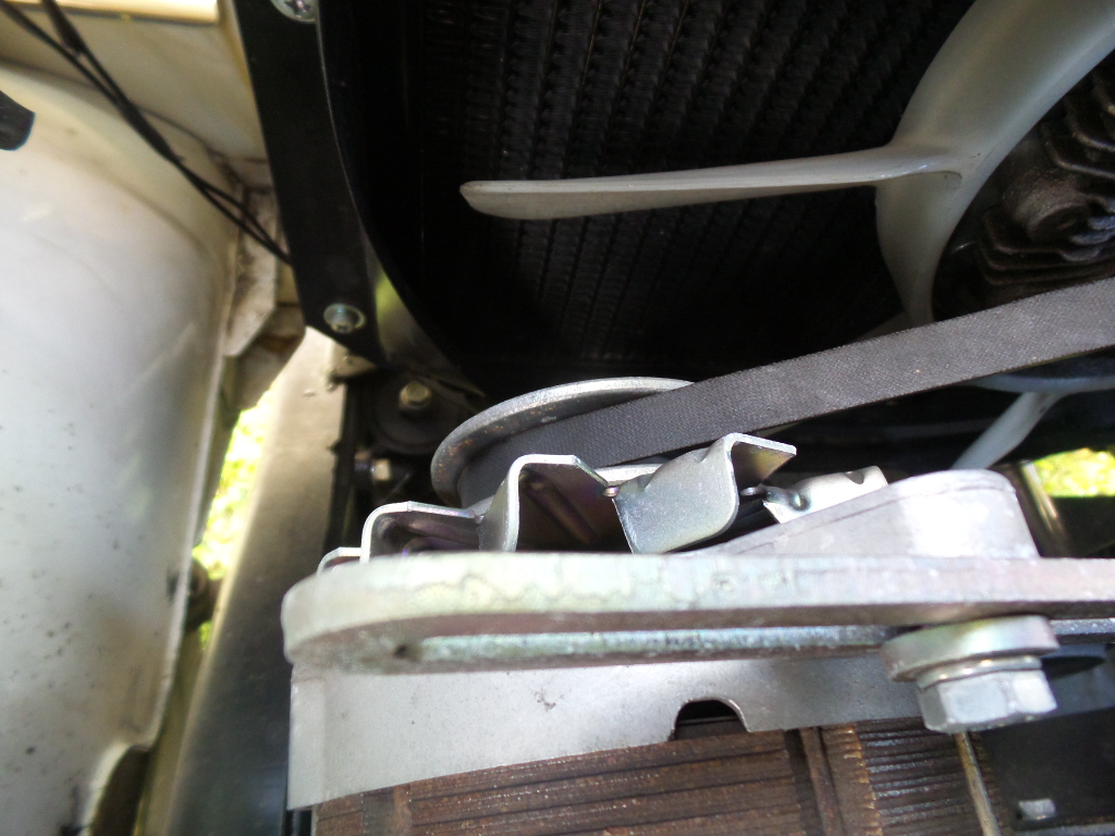

habe mit einem 13 x 1075 ständiges quietschen trotz richtiger Spannung des Riemens. Er sieht aber zu schmal aus :confused: Ich vermute nach Betrachten eines Fotos mit orig. Riemen, dass dieser deutlich breiter sein könnte.

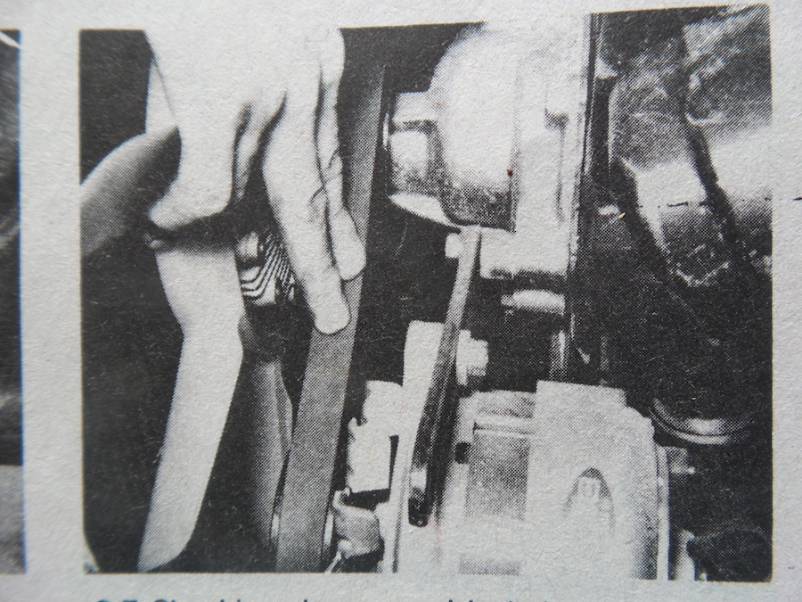

zur Verdeutlichung siehe Fotos. Die Breitenunterschiede der orig. Riemen im Unterschied zum 13 x 1075 sind deutlich zu erkennen.
Das Werkstattbuch, Haynes oder Forumsuche machen/schaffen leider keine Größenangaben.
Freue mich über Hinweis.
Gruß Klaus
Riemen aus Haynes
Riemen aus Haynes
altes Foto mit orig. Riemen

13 x 1075 aktueller Ersatz

13 ist aber auch zu schmal. Meiner hat 16mm gemessen.
Das sind Standard-Riemen, geh in eine Landmaschinen-Werkstatt, da kriegst um kleines Geld den richtigen Riemen.

Hallo zusammen, Hallo Peter,
nachdem selbst die Raiffeisen-Jungs keinen Riemen in der richtigen Länge auftreiben konnten, habe ich deinen Tipp, Peter, umgesetzt (J1171040). Der Riemen passt und lässt sich gut spannen.
