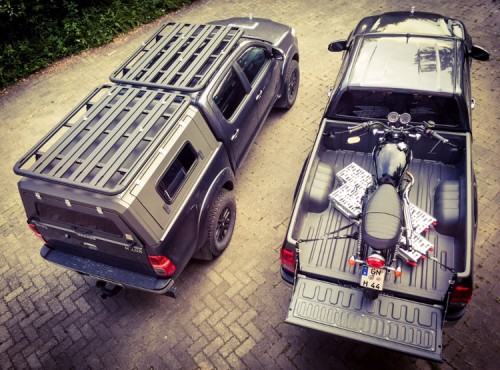

Ich werd am Montag mein 235 kg schweres Motorrad da drüber rollen. Das hat beim alten geklappt, es wird auch beim neuen klappen.

mario_ca

Absolut problemlos die Mopede drüber gerollt !

mario_ca hat geschrieben:Absolut problemlos die Mopede drüber gerollt !
Hallöchen,
Mario@: was ist das für ein Hardtop auf dem linken Hilux?
Besten Dank und viele Grüße
Ralf

RSI Canopy aus Südafrika.
Geile Qualität. Super Robust.
Habs über Taubenreuther bekommen
Mario
