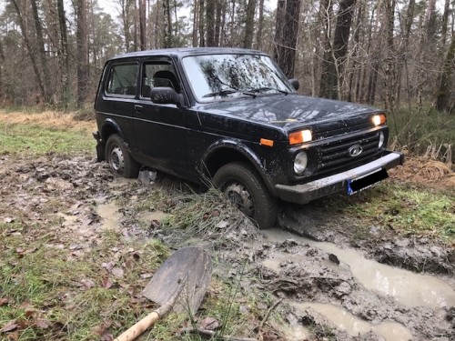

Heute haben wir erstmal den Lada ausgebuddelt
Ich werde in den nächsten Tage zum freundlichen fahren und das mal checken lassen.

Kein Schaden am Niva oder ? Lag bestimmt an den Reifen............ bin mit meinem schon durch ganz andere Passagen, halt mit MTs
Good Luck für den Lux.

Peter_G hat geschrieben:Kein Schaden am Niva oder ? Lag bestimmt an den Reifen............ bin mit meinem schon durch ganz andere Passagen, halt mit MTs
Dem Lada fehlt nichts. Er ist noch komplett Original aber die Bereifung soll bald den Bedürfnissen angepasst werden. Differenzialsperren vorne und hinten hätten uns auch geholfen. Aber das kommt alles noch, das Auto ist noch ganz neu.

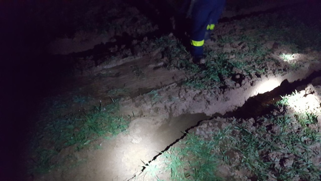

nachdem du schöne Bilder vom Lada reingestellt hast, da warten wir natürlich noch auf die Bergebilder vom Lux .... mit dem THW
Ok, is OffTopic.

nachdem du schöne Bilder vom Lada reingestellt hast, da warten wir natürlich noch auf die Bergebilder vom Öux .... mit dem THW![]()
Ok, is OffTopic.

Ja das glaube ich gern
Leider war die Situation wirklich nicht so schön, an Fotos habe ich dabei nicht gedacht.
Einer von den Jungs hat allerdings versucht, die Spuren auf dem Acker in der Dunkelheit zu fotografieren, nachdem der Hilux draussen war.
