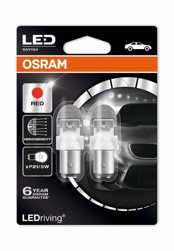

Die oberen Standlicht und Bremslichter wurden gegen Einsätze des P21/5W Sockels (auch BAY15d genannt) ersetzt.
Hierfür sind es die OSRAM LED Premium Retrofit in der Farbe ROT, Bestellnummer 1557R-02B, welche ebenfalls 6 Jahre Garantie mitbringen.
Hier ist der Sicherheitsfaktor Lichtleistung und Schnelligkeit entscheidend.

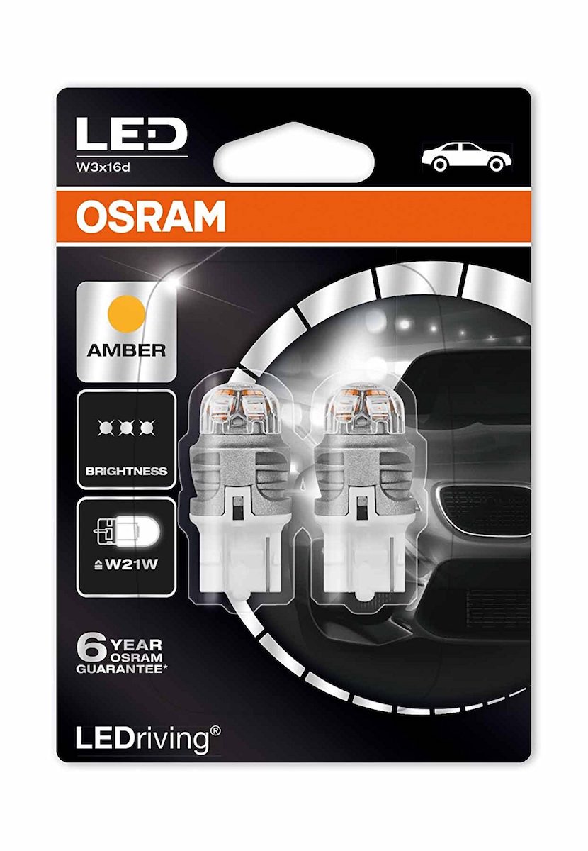

Bei den Blinkern in den Hauptscheinwerfern ist die Fassung eine W3x16d und es gibt auch passende LED Einsätze,
OSRAM LED Premium W3x16d AMBER, Bestellnummer 7905YE-02B, jedoch WARNUNG! auch an der Front führen die Einsätze zu Problemen mit der Blinkerfrequenz.
