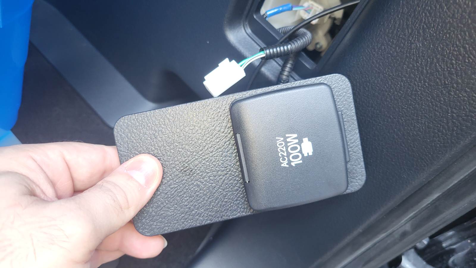

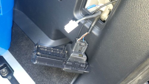

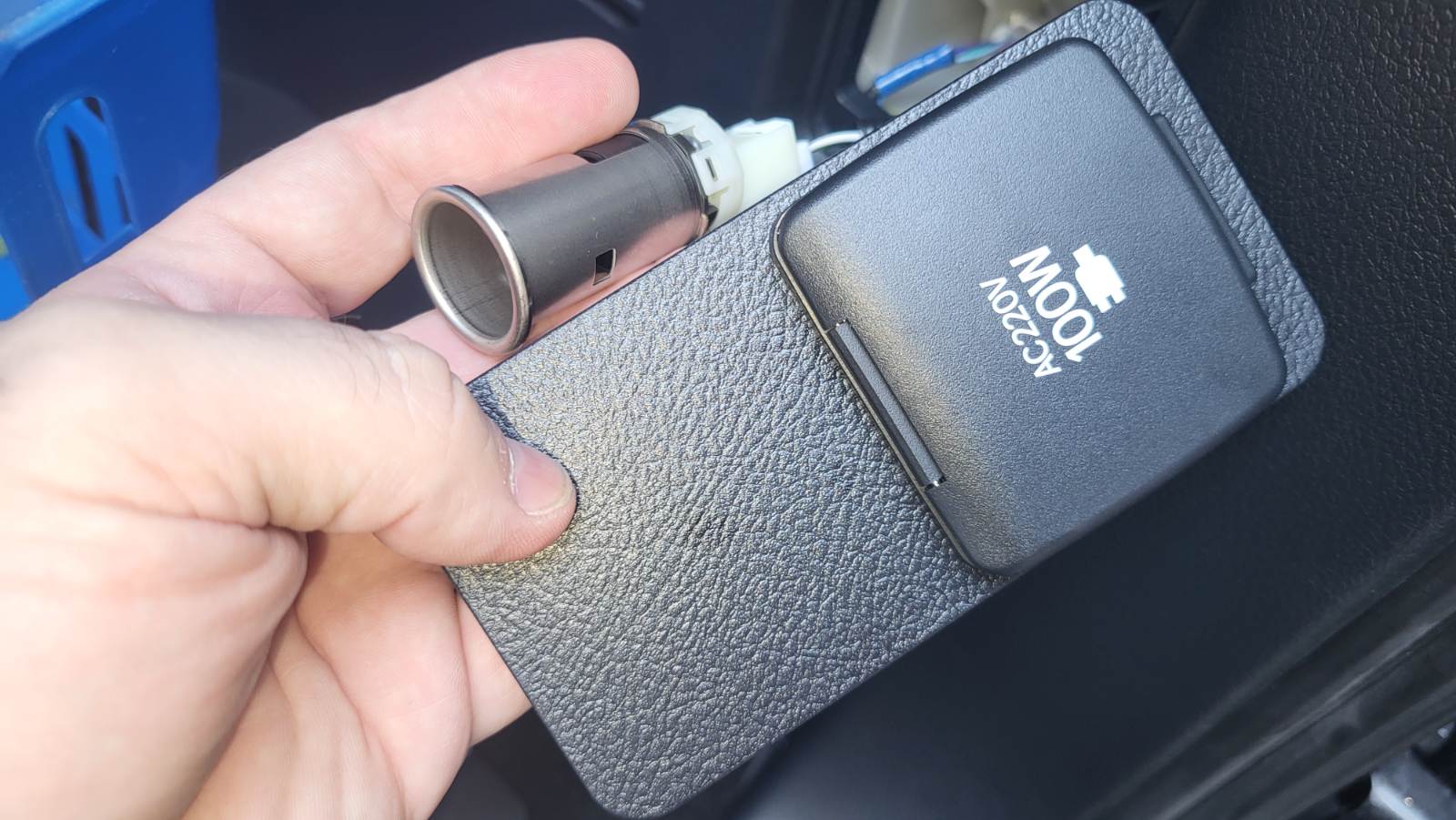

Ich habe da mal eine frage zu diesem thema. Mein prado ist von 2023 und hat im kofferraum schon erwähnte 220V dose (orginal von toyota) hinter der abdeckung ist ebenfalls der stecker für die 12v dose vorhanden und da ich beides möchte habe ich mir diese bestellt. Der stecker passt auch, leider ist das kabel immer stromlos, egal ob zündung ein aus oder inkl laufendem motor, strom ist nie da. Alle gefundenen sicherungen welche ich als plausibel für diese dose erachte sind auch geprüft und da alles andere geht sollte es das nicht sein. Ich gehe daher davon aus, dass das kabel am anderen ende nicht angesteckt ist (oder im steuergerät dieser ausgang inaktiv sobald inverter für 220v aktiv?) Kennt sich da irgendjemand aus, hat wer tips wo das kabel endet (mittelkonsole oder unter der a-säule beim beifahrer, wovon ich momentan ausgehe) und wie man da ran kommt un es zu verwenden?
Es wäre natürlich die eleganteste und sauberste lösung dies einfach zu aktivieren und nicht einfach ein anderes kabel zu ziehen. Sogar wenn der stecker am anderen ende frei ist fänd ich es eleganter das dort zu "aktivieren" und nicht neue kabel durchs ganze auto zu ziehen wenn genau diese schon existieren.
