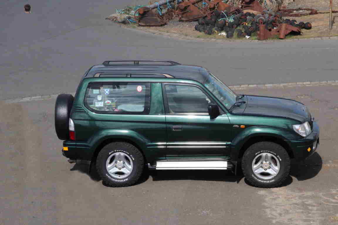

Anbei noch ein erstes Foto in Rohzustand.

Schönes Auto!

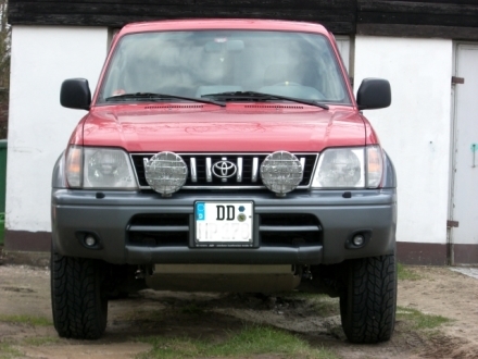

Zusatzscheinwerfer bekommst du vibrationsfrei auf der Stoßstange nicht befestigt. Auf dem darunter liegenden Stoßstangenträger auch nur, wenn du diesen vorher verstärkst. Dann kannst du aber auch schweres Zeug draufpacken. Da flattert nichts mehr.
Ich habe da mal vor Jahren was mit Zeichnung hier eingestellt. Schaue mal in meinen alten Beiträgen. Muss so um 2006 gewesen sein.
vG Peter
PS: Brauchst nicht suchen, Skizze hängt an
