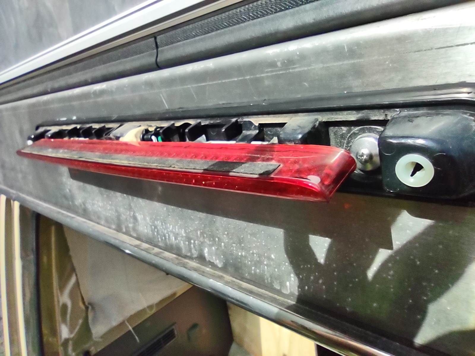

wenn jemand zum "Bremslicht oben" Ausbau einen Tipp hätte wäre ich auch sehr froh diesen zu erfahren! Ich hab mir meines gestern wieder genauer angesehen (siehe Bild, HZJ78), kann aber auch nicht erkennen, wie ich das zerstörungsfrei für Reinigungszwecke runter bekommen würde. Von innen geht da nix.... Ich möchte die Dichtung dahinter mit einer Fensterrahmendichtung instandsetzten.
Der Explosionszeichnung von Docdamien gemäß, scheint man wohl die schwarze Blende von außen irgendwie abclipsen zu müssen. Gewalt anwenden.......? Das Teil ist ja leider echt teuer!

Du musst dran ziehen - oder Hebeln.
Das ging geht verdammt schwer an - ist aber nur geknipst.
Nicht am Licht selbst ziehen, nur am schwarzen Rahmen.

Ja,
Und zwar ohne die Dichtung!
Die bleibt am Auto.
Du kannst auch mit einem Plastikhebel dazwischen wie er für Innenverkleidungen verwendet wird.

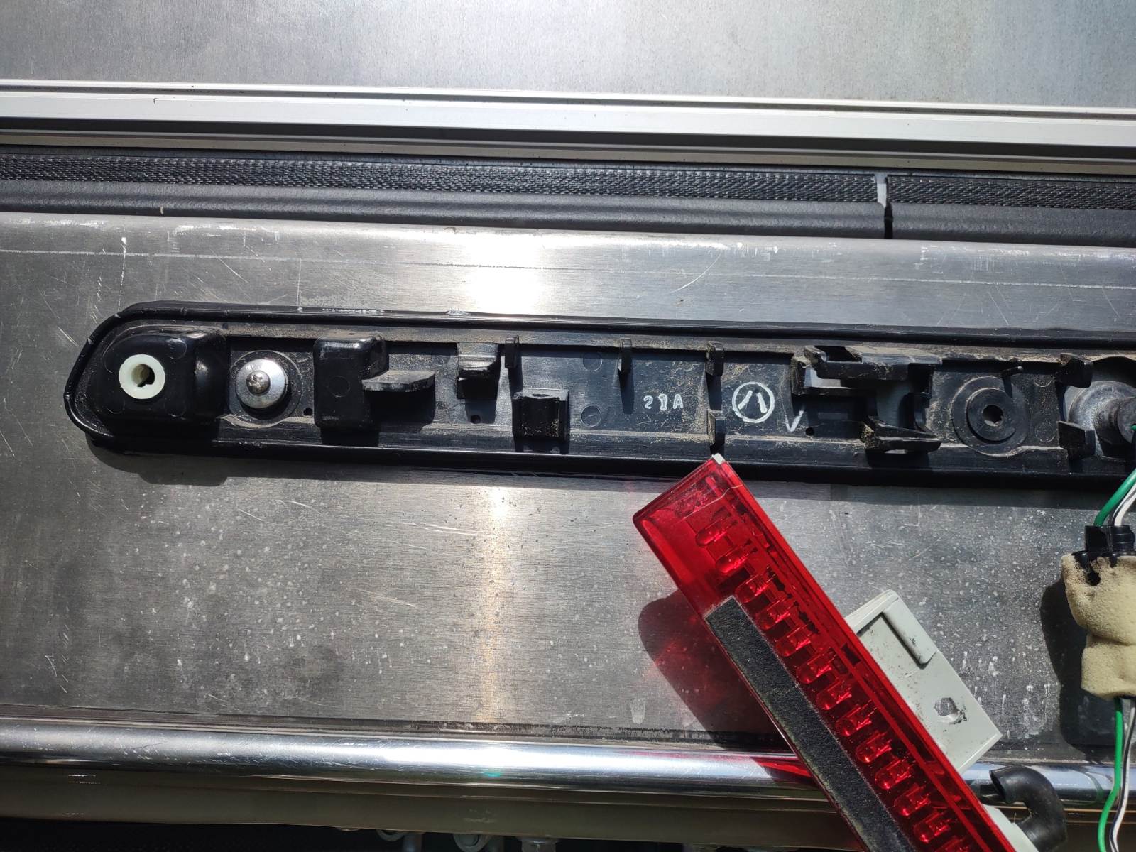

Ich wollte das Ding abmachen, weil es einer Heckmarkise im Weg ist. Ist aber zusätzlich verklebt und ich hab das erst mal wieder sein lassen. Vielleicht doch nur eine Kederschiene.
Anbei ein paar Bilder, die das drunter aussieht, ist nur ein Nippel rechts und links, aber der ist sehr fest eingerastet - wie man sieht, war zuviel Gewalt notwendig.

Danke Oli @Kleinh17 für die Bilder und das hochholen des Fadens. Das hab ich nämlich auch noch vor abzumachen und wie Doc Kabel durch die vorhandene Durchführung zu stecken.
Hab mich bisher aber noch nicht getraut, weil ich vor dem Urlaub nicht die Blende schrotten will.
Wie streng war es denn bei dir drauf? Eine Ecke hast ja geopfert.
Edit: Mit den Bildern werd ich versuchen von außen die Zapfen zu schmieren (Ballistol, WD40, Sprühöl, ...).
Hoffe, dass die Zapfen damit ausreichend geschmeidig rausgehen.

Das war einer der furchtbarsten Kunststoff Clip Hebel Aktionen. Man glaubt permanent das ganze Teil in Stücke zu reißen. Ohne die Fotos von euch hätte ich nicht geglaubt dass es überhaupt Jemals Weg geht. Diese Kunststoff Hebel Werkzeuge waren hier wichtig. Zuerst auch mittig oben und unten die Clips lösen und dann langsam vor arbeiten.
Höchst unangenehm.
