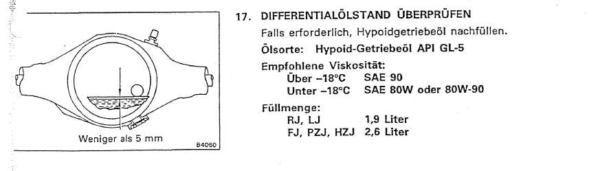

Außerdem welchea Achsöl nehme ich am besten?
Aus dem Werkstatthandbuch

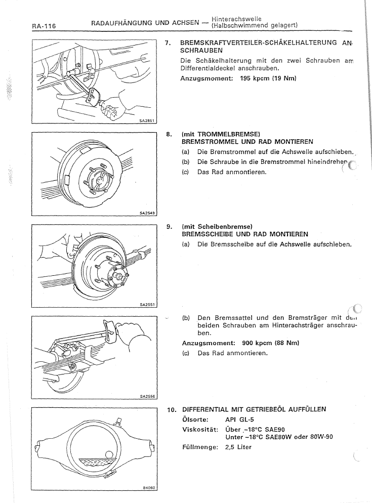

Witzigerweise erwähnt das WHB (RM183M Seite RA-116) auch für die Hinterachse das LSD Öl nicht. Eventuell an anderer Stelle? :ka:
