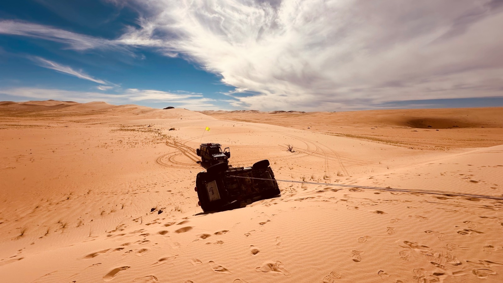

Immer Dünen in Fallrichtung befahren. Ist das nicht möglich, ist ausreichende Geschwindigkeit Trumpf! Solange sich die Räder drehen, kippt ein Fahrzeug eher nicht um! (selbst probiert Bild)
Wenn nicht, siehe unten ein paar im Netz gefundene zufällige Beispielbilder ... 🙈

Panda auf der Seite tut mir in der Seele weh!

...solange der 100l Wassertank nicht leerläuft beim auf der Seite Liegen ist ja alles gut.

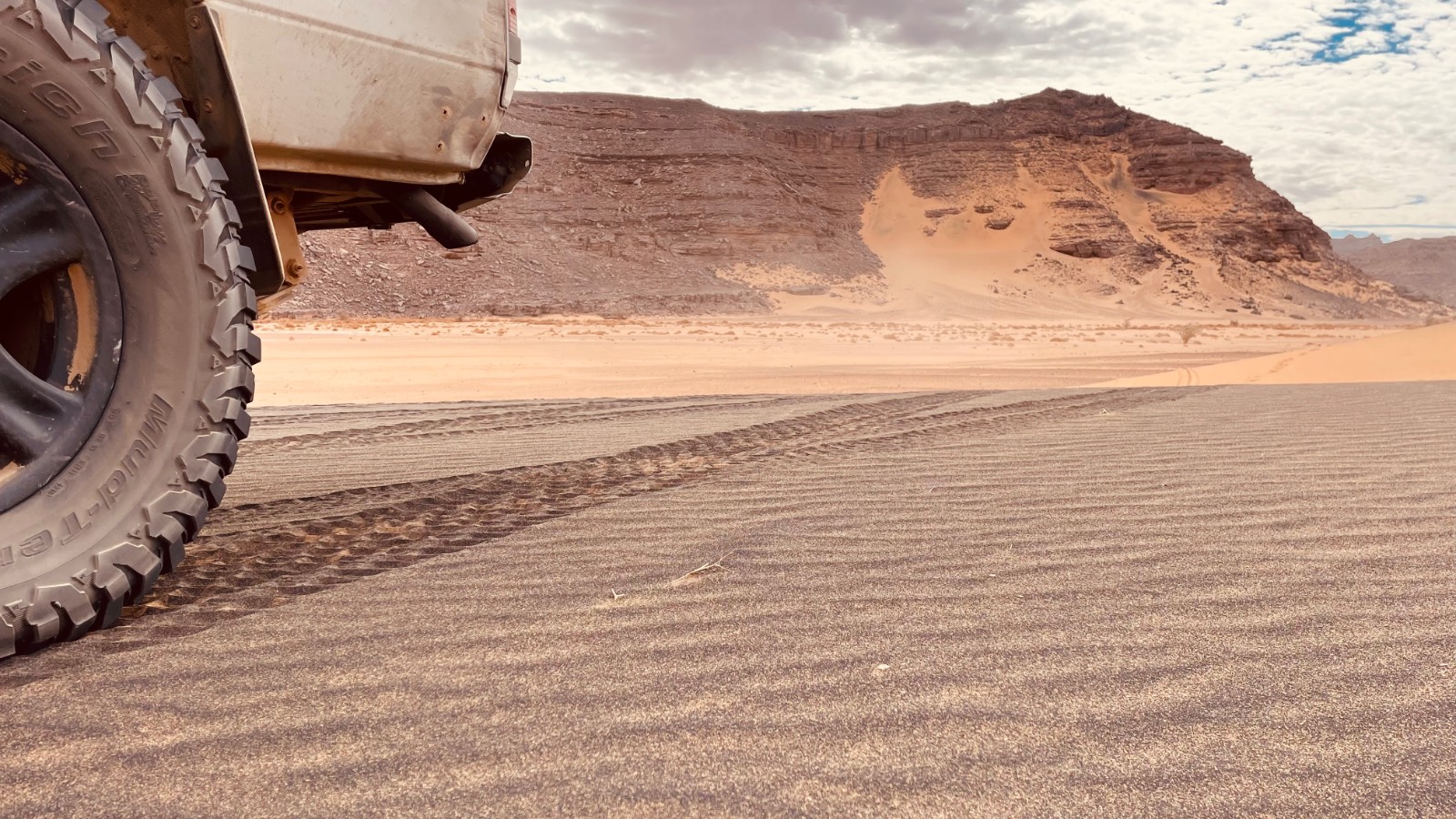

Das fahren in sandigen Gebieten hat ja viele Fassetten und Überraschungen.
Was manchmal harmlos ausschaut kann überraschend blöd werden.
Hier mal ein Beispiel, schöner Übernachtungsplatz gesucht und gefunden, und gleich steckengeblieben.
Natürlich Druck nicht weit genug abgelassen, weil das so harmlos aussah. 😂
