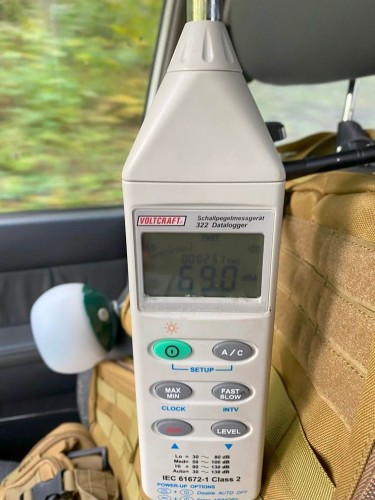

@ Jorge22: Ich habe kein Problem mit Windgeräuschen. Ich würde sogar sagen, das mein 78'er und der 80'er sowieso bei 100 km/h sehr leise sind. Man kann sich problemlos in Zimmerlautstärke unterhalten.
Vielleicht sollten wir mal eine " Land Cruiser Geräuschdatenbank" anlegen um abzugleichen wie groß die Unterschiede zwischen den Fahrzeugen sind.
Ich fahre am WE wieder mit 80'er, dann kann ich mal eine Schalldruckpegelmessung nach Norm, Messposition am Fahrerohr rechts machen und hier posten. Dann hat man mal eindn Anhaltswert, dazu möchte ich aber noch erwähnen, das Schalldruckpegel in dB/A nicht gleichzusetzen ist mit subjektiv empfundener Lautheit, dafür gibt es die psychoakustische Kenngröße "Lautheit" die in "Sone" gemessen wird. "Sone" ist das auch eine lineare Skale, während Pegel in dB ja logarithmisch ist.
Gruß Steffen

@ Jorge22: Wie angekündigt habe ich heute während der Probefahrt mal einen Handschallpegelmesser mitgenommen um einen Wert zu bekommen.
HDJ80, bei 100 km/h, in der Ebene, trockener Asphalt mit BFG MT KM3, Messposition Beifahrer links, hochwertige Handschallpegelmesser (heute kalibriert), ergibt einen Schalldruckpegel Lp = 69 db/A.
Mein aktueller Kleinwagen auf Winterreifen erreicht Lp = 67 dB/A.
Wie schon erwähnt, sind Schalldruckwerte kein geeignetes Kriterium um das subjektive Hörempfinden zu bewerten, sondern nur ein „Energieäquivalent“, da der Summenpegel gleich dem Effektivwert des Zeitsignal ist.
Ich werde da Thema aber weiter verfolgen, da ich mir schon vor 20 Jahren damit beschäftigt habe:
https://pub.dega-akustik.de/DAGA_1999-2 ... 002232.pdf
und es heute, dank 3D-Drucker, viel einfacher ist sich einen Kunstkopf zu bauen.
https://iem.kug.ac.at/news-detailansich ... ompetition
Wem das Thema Kunstkopf/biaurales messen nichts sagt, der kann sich hier (geht nur mit geschlossenem Kopfhörer) mal einen Eindruck verschaffen.
https://de.wikipedia.org/wiki/Kunstkopf
Zusammengefasst: Mit einem Kunstkopf ist es möglich „akustische Konserven“ zu erzeugen, die sich so anhören als wäre man live dabei gewesen.
Ursprünglich wurden Kunstköpfe dafür benutzt Konzerte aufzuzeichnen, um den Zuhörern zuhause den gleichen akustischen Eindruck zu vermitteln wie als wenn sie in der Oper gesessen hätten.
Gruß Steffen

Sehr cool!
Ich habe mal vor einiger Zeit völlig laienhaft mit einer Iphone-App gemessen, das ist hier natürlich was völlig anderes :)
Hast du deinen J7 mal im Vergleich gemessen?

@ Jorge22:
Smartphones können meist nur dB, d.h. unbewerteten Schalldruckpegel, der leider völlig ungeeignet ist, da die A-Bewertung berücksichtigt, daß unser Ohr tiefe und hohe Frequenzen schlechter wahrnimmt.
Beispiel: Die A-Bewertung hat bei 100Hz den korrekturwert 19.3 dB, d.h. das ein unbewerteter Pegel von Lp = 100 dB, unter Berücksichtung der A-Bewertung, nur noch LpA = 81.7 db/A ergibt.
Die Messung im J7 kann ich leider erst nach meinem Urlaub machen, aber ich denke dran.
Gruß Steffen
