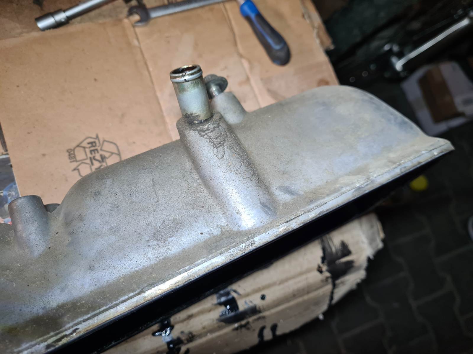

Hallo Leute:) bei meinem
2F Motor Pfeift es
manchmal aus der
Kurbelgehäuseentlüftung
raus, sehr störend wenn man den Motorsound genießen möchte:(
Hatte auch den Schlauch am Ventildeckel schon abgezogen, dass Pfeifen war trotzdem noch da.
Hat jemand von euch auch das Problem?

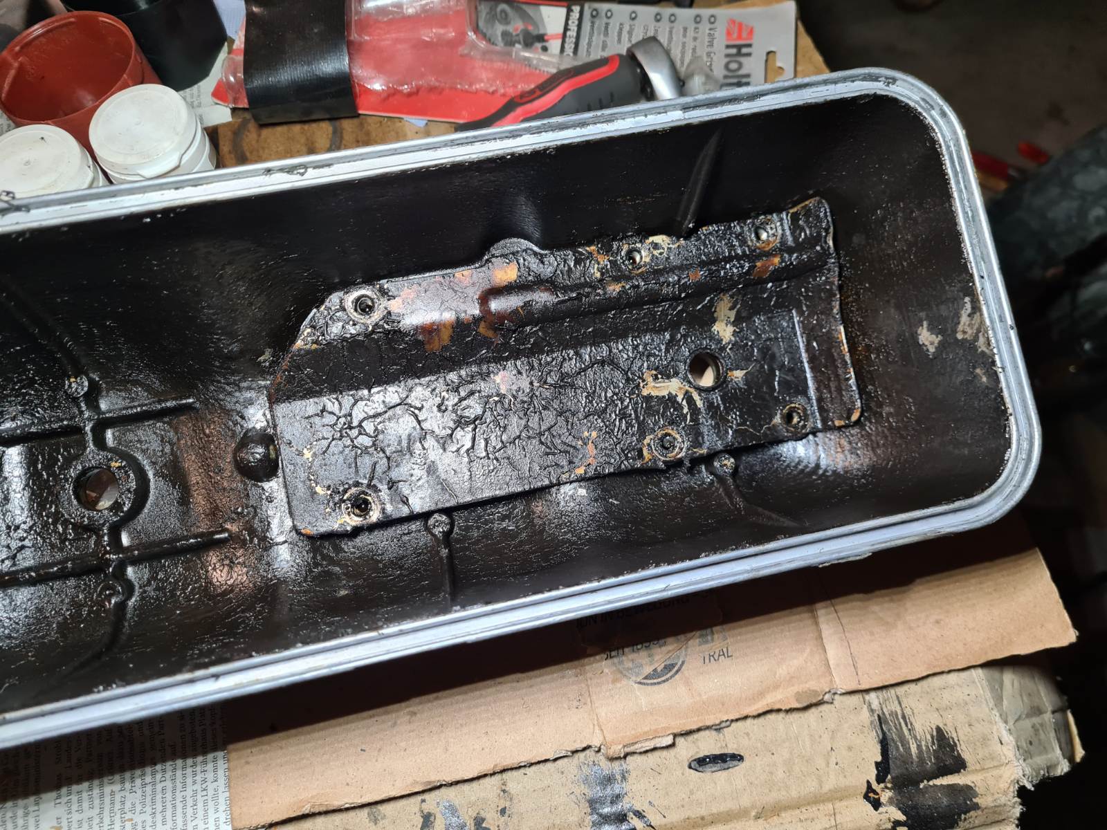

Hab jetzt mal den Deckel runter aber es ist alles frei durchgängig.
Gibt's an dem Prallblech vielleicht einen Trick das dieses Pfeifen Ende hat?

Das Pfeifen kommt definitiv aus dem Entlüftungs Stutzen am Ventildeckel

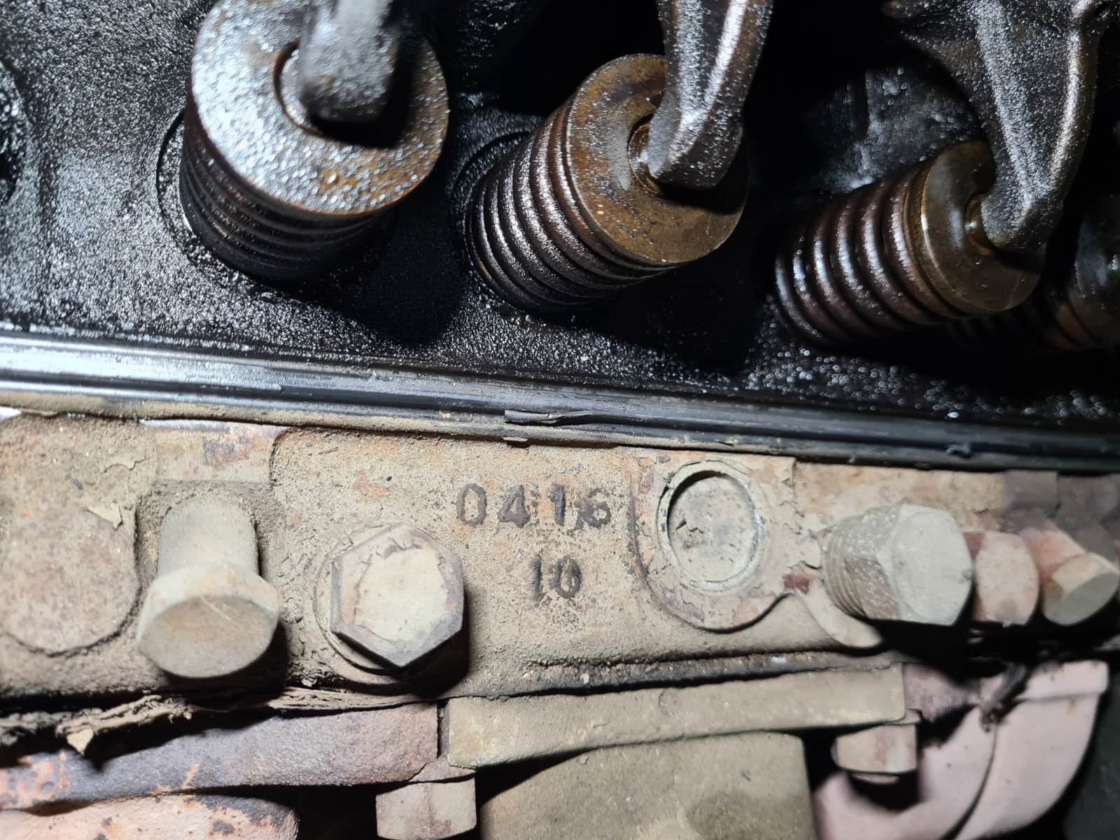

Braucht dein 2F eigentlich auch etwas mehr Öl als gewöhnlich ? Unter Höchstbelastung wäre 1l auf 1000 km noch ok... für Eisdielenbetrieb viel zu viel...

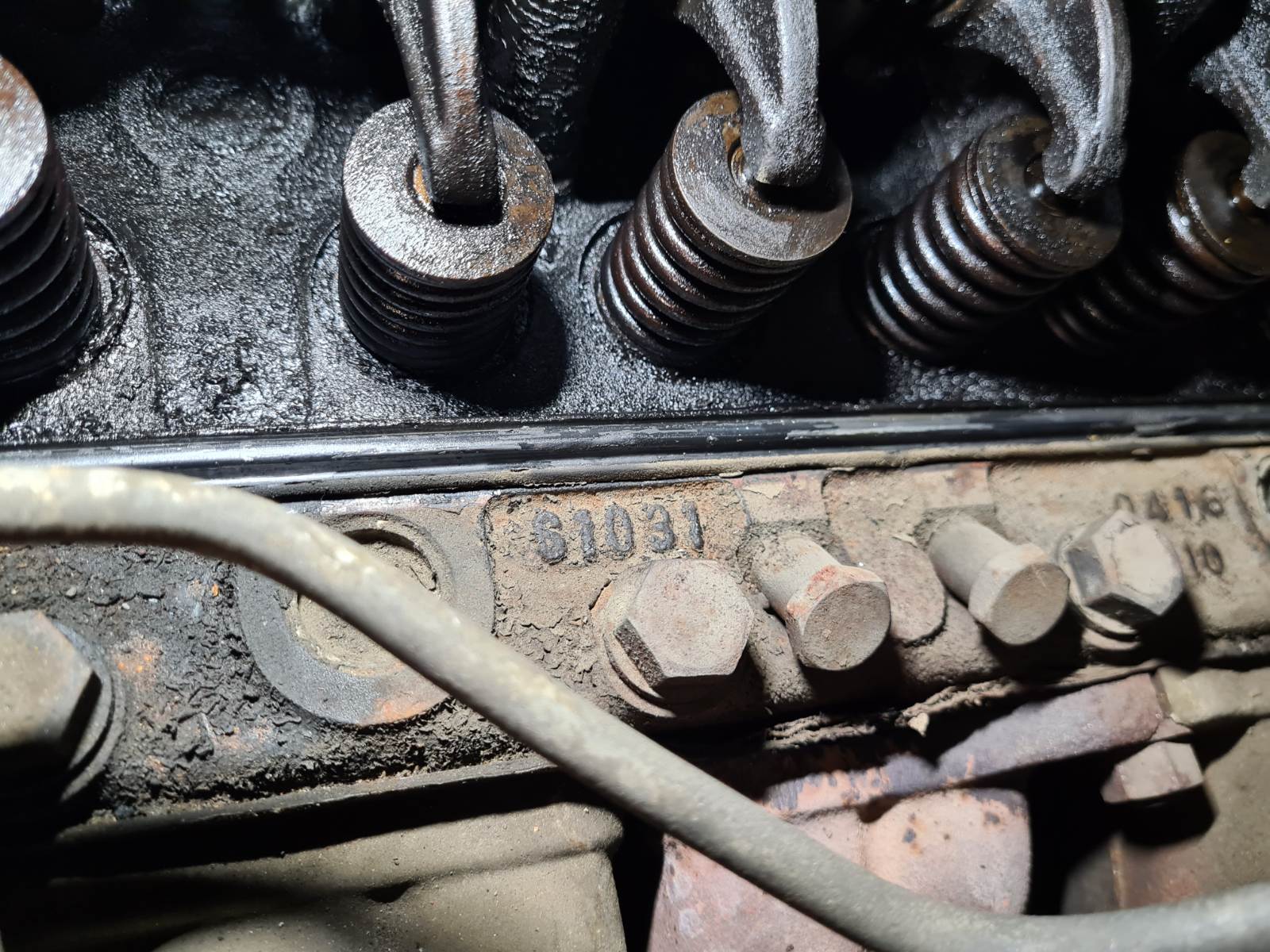

Und schau mal bitte nach deiner Kopfnummer, die in Fahrtrichtung links oben auf Höhe des Vergasers eingegossen steht.
Schönen Restsonntag noch !

Hallo Foristen,
Also definitiv darf der Ventildeckel innen SO NICHT aussehen.
Es gibt, meines Erachtens, eine hohe Wahrscheinlichkeit, das dass durch undichte Ventilschaftdichtungen verursacht wird, damit sich diese schwarze Rotze ansammeln kann. Und die Rotze selber wird durch Undichtigkeiten der Kolbenringe, dahingegangen, richtig? Die Dichtungen der Schäfte sind ja mit Kunststofflippen bestückt, die auch eine gewisse Halbwertszeit haben.
Nach Austausch meiner war dann auch Ruhe.
Sonntägliche Grüße, Klaus

Also wenn ich den KGE Stutzen zu halte, pfeift es nicht mehr
Das Pfeifen kommt aus dem Stutzen
Der Öl Deckel oder Stutzen ist ruhig, hatte ihn jetzt glaub auch bei Motorlauf noch nicht unten

Werde nach der Nummer schauen und berichten was die Prüfung ergeben hat;)

Danke dirKlausH hat geschrieben: 16. März 2025 20:28Hallo Foristen,
Ja die Ventilschaftdichtungen werde ich auf jeden Fall neu machen

Du wolltest doch noch die Kopfnummer wissen...
Ich hab sie dir hier mal abfotografiert:
Was kannst du denn dadurch herausfinden?
