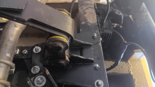

Hallo, liebe Leut. Lang ist es her, da war ich zuletzt im Forum unterwegs, da fuhr ich noch einen Hilux. Seit ein paar Wochen bin ich stolzer Besitzer eines BJ42, restauriert und technisch gut. Allerdings nicht sehr original, aber mir gefällt er gut!
Ein paar Arbeiten habe ich schon erledigt, bei einer Sache komme ich aber nicht weiter. Der Wagen ist mit Trailmaster Set höhergelegt worden. Federn, Dämpfer, Buchsen. Die Schwingen an der Hinterachse waren verkehrt herum montiert gewesen (Der Überschlagschutz hat nach hinten gegen das Chassis gedrückt und verhindert dass die Federn vernünftig einfedern können). Ich habe diese demontiert und richtig herum montiert letzte Woche. Nun können die Federn frei nach hinten schwingen. Doch nun hat sich der komplette Wagen hinten nach ein paar Tagen gesetzt! Gute 5cm abgesackt. Die Federn sind fast auf Anschlag und schlagen bei der geringsten Bodenwelle dann auch hinten an und nicht an den Anschlagspuffern oberhalb der Achse!
Nachgefragt bei den Vorbesitzern wurde noch mal bestätigt dass das korrekte Set eingebaut wurde und auch die hinteren Federaufnahmen korrekt montiert wurden. Trotzdem stimmt irgendwas nicht. Mein Gefühl sagt mir dass die Federn zu lang sind, denn durchgebogen sind sie nicht. Allerdings hängt das Fahrzeug ja hinten wie Sau. Hat jemand eine Idee?[image][/image]

Wo ist das auf Bild 2 der Überschlagschutz?

Sieht man schlecht auf Bild 2, hab noch mal eins gemacht.
Der Krux ist dass das Auto eigentlich nur gestanden hat. Und zwar mit den Schwingen verkehrt herum. Die Federn KONNTEN also gar nicht einfedern (haben Dellen in die Aufnahme geklopft) Somit fällt Überladung (hat nie stattgefunden, da war höchstens ein Hund auf der Ladefläche) raus als auch Überlastung. (Kein Schweres Gelände seit Restauration vor 8 Jahren)[image][/image]

So oder so, die Federn sind platt.

gut, mit der Aussage kann ich leben, aber warum knallt die hinten an und nicht am Puffer der Achse? ist das normal bei Höherlegung?

Wie lang ist der Schäkel hinten?
Und schau des Bild vom Prospekt an, wie stark die da gebogen waren, davon ist nichts nehr übrig

Das mag ja sein, dass die Müde sind. Trotzdem fehlt mir dir Erklärung dafür. Wenn die Federn 10.000km und davon 8000 auf Straße ohne Belastung gemacht haben, taugen die doch nix? Dann brauch ich die doch sicherlich nicht aufsprengen lassen? Der Schäkel hinten ist ca 120mm hätte ich gesagt.

Für mich sieht es aus als hätte jemand eine Lage Blattfedern entfernt. Der Kurze war wohl zu hart.

Laut TÜV Gutachten sind 6 drin, laut Trailmaster auch und ich zähle auch 6
