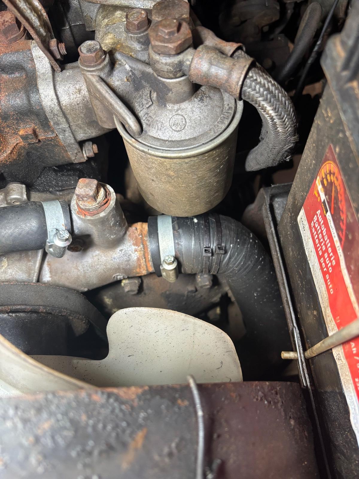

Ich habe mal Bilder gemacht.
Ist das nun ein Motor aus einem J7?
Wie verläuft beim echten B-Motor der Kühlerschlauch?
Es geht um den geflickten unteren Schlauch.
Ist ein Fahrradflicken drauf und dann ISO Band mit Kabelbintern.
Hält bisher.
Aber so wie ich heute gelernt habe,hat mein System kaum Druck und kocht deswegen über.
Ein neuer Schlauch ist also ein sinnvoller Mitnahmeartikel zum BTT,oder ich tausche den vorher noch,jenachdem wann er kommt.
Gruß Matthias
Hält bisher.

Den Bildern nach hast du einen ganz normalen B Motor.
Beim B Motor geht's oben rechts zum Kühler, beim 3B Motor ist der Kühlereinlauf links.
Die Wasserpumpe wird ohne Viscolüfter sein und die Heizung fehlt. Der untere Schlauch hat immer den 90° Bogen zur Wasserpumpe.
Mit dem jetzt verbauten, geflickten, brauchts auch keine Heizung. Da hätte ich reichlich Angstschweiß bei jeder Fahrt. Tausch den bloß aus.

Danke für den Hinweis.
Ich möchte den ja gerne tauschen.
Hatte ein Set bestellt,leider passte keiner der beiden Schläuche.
Nun hab ich das Set vom BJ42 bestellt,mal schauen.
Auf dem Shopbildern sieht der richtig aus.
Die Dichtungen vom Thermostaten ja auch. komisch ist das.
