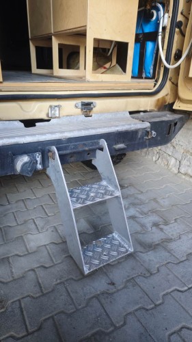

Hier noch ein paar Bilder :rocknroll:

Was kommt in die Halterung am Reserverad?
GRJ76 von 2024
Beiträge: 5135
Re: Ein neuer mit HZJ80
Abnehmbare Trittstufe, kommt an die Heckstoßstange

Korrekt, das Aluteil am Reserverad wird an die Heckstoßstange gehängt und dient als Trittstufe.

Wie klein war denn der Vorbesitzer, wenn er sich eine derart aufwändige Stufe baut, um auf die Stossstange zu kommen?

Ne Matthias, ich denk an dich. Willst ja vielleicht auch mal in meine Behausung kommen und da hilft dir die Stufe. :rofl:
Der Erbauer des 80igers war gefühlt groß, die Sitzfläche des RECARO Sitz auf der Fahrerseite ist verlängert und ein kleines Sportlenkrad verbaut. :ka:
