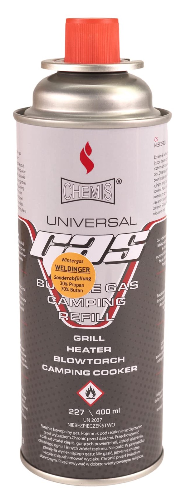

Beiträge: 8412
Re: Winter Gaskartuschen
Ich meine diese Kartuschen :
Beiträge: 1596
Habs vermutet. MSF-1a heissen die.
Habe auf die schnelle nur die hier gefunden mit 5% Propan:
https://www.angel-domaene.de/nayver-pro ... 52709.html
30% Propan wie die Weldinger, gibt's nirgendwo.
