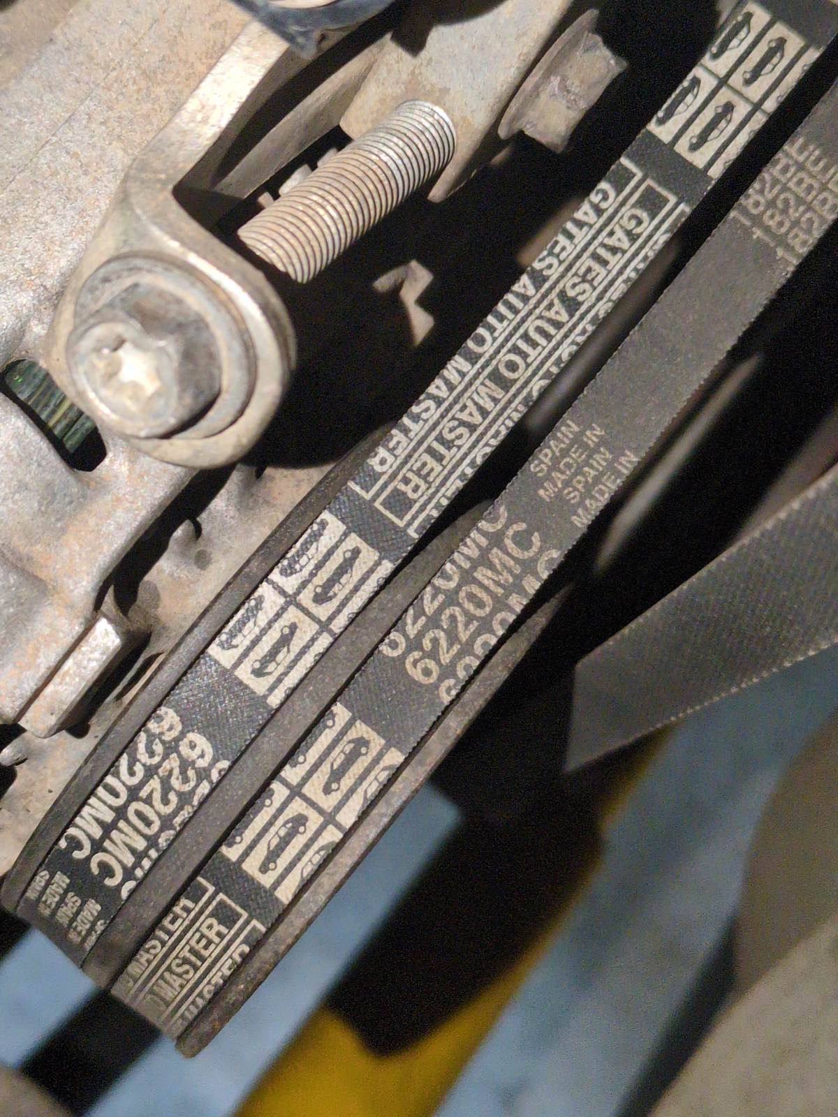

Habt ihr eine Empfehlung für einen einfachen preiswerten Keilriemen Spannungsprüfer für gelegentliche Nutzung?
Für die Methode "Wurstfinger x π²" bin ich zu feucht hinter den Ohren und die Werkstattgeräte sind im oberen dreistelligen Bereich angesiedelt.

@Lender Aktuell sind zwar gates Riemen drin...
... aber die App ist scheinbar nur für die Gates Riemen am Fahrrad.
Weil nach dem Kaltstart in letzter Zeit häufiger das Gequietsche kam - bis die Lima wieder runter kommt - habe ich jeweils drei viertel Umdrehungen nachgespannt.
@onkel Meine Daumenmessung hat nämlich ergeben: ist am Maximum 😅 Werde alle drei bald tauschen.
Ich wollte es einmal sauber einstellen, weil mir die Historie zu den Riemen und ggf. nachträgliches Spannen nicht bekannnt ist. Außerdem kommt wieder OEM rein.
