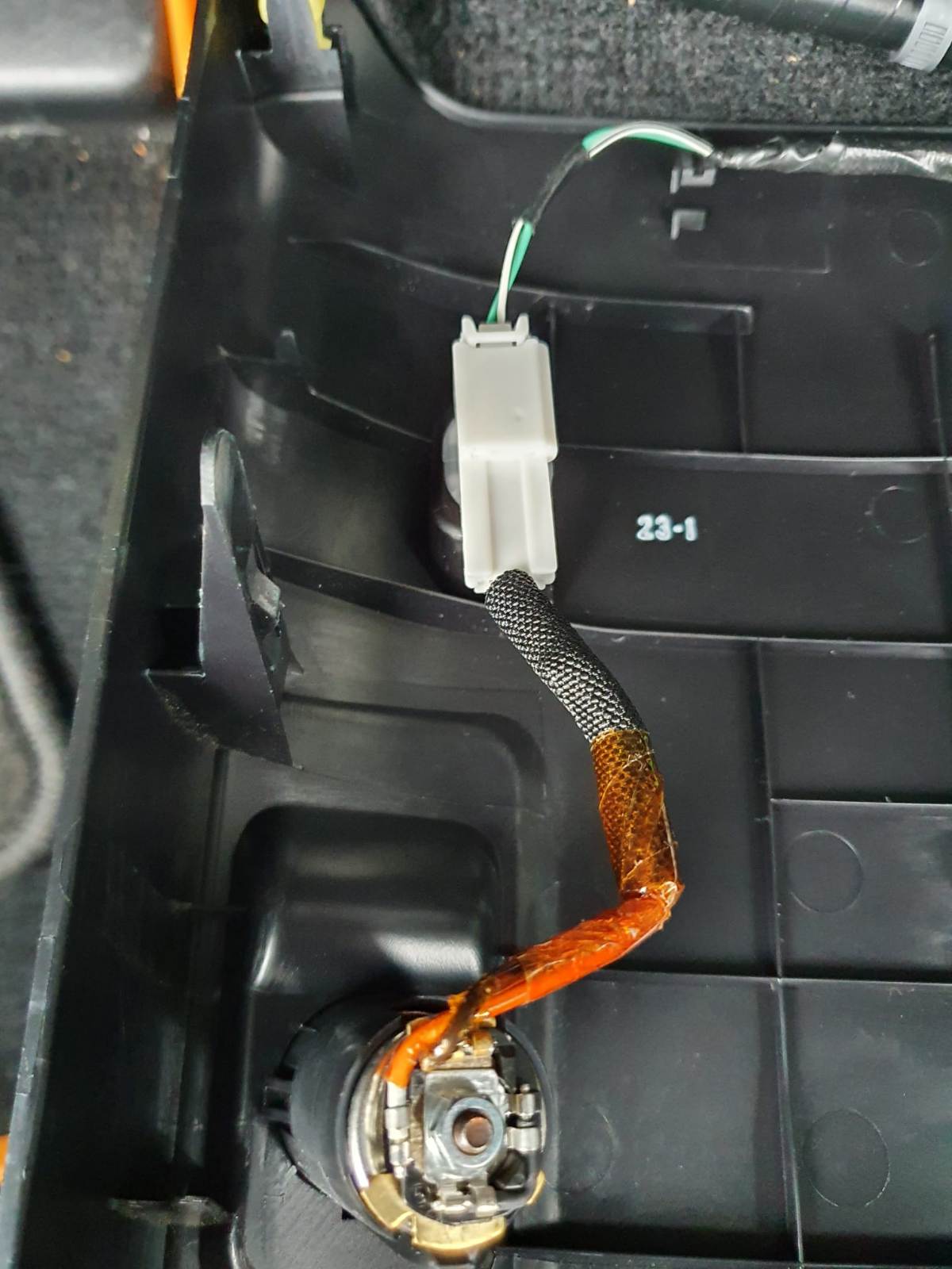

Ich möchte eine Dashcam mittels eines 12V Adapters der im Dachhimmel verbaut ist anschließen. Gibt es im Dachhimmel ein Zündungsplus das man abgreifen kann?
Falls dort keines ist, wo kann man am besten das Zündungsplus abgreifen?

Ergänzung: Wie bekommt man die 12V Steckdose in der Mittelkonsole ausgebaut? Die erscheint mir momentan die einfachste Lösung für Zündungsplus falls im Dachhimmel keines vorhanden ist.

ich hab keine Ahnung, ob ein Zündplus im Dachhimmel zu finden ist. Allerdings würde ich einfach ein Multimeter zur Hand nehmen und messen.

Es gibt Adapter für den Stecker im Bild genau für diesen Zweck. Die zweigen da Dauerplus zerstörungsfrei und rückbaubar ab und geben dir einen zusätzlichen USB-Anschluß.

Dauerplus habe ich da oben an dem Stecker, ich suche allerdings Zündungsplus.

Gibt kein Zündungsplus an der Dachleuchteneinheit.

Kann man am Radio gut Zündungsplus abgreifen?
Weiß jemand zufällig an welchem Kabel?
Oder wie bekommt man die 12 Volt-Steckdose in der Mittelkonsole raus? Ich habe es vergeblich versucht.

Ich habe mir vor Jahren eine Zusatzrückfahrkamera am Spoiler (oben an der Hecktür) eingebaut und brauchte auch den Zündungplus.
Für mich war die 12V Zigarettenanzünderdose von der zweiten Reihe die einfachste Lösung. Da kann man auch eine zusätzliche Sicherung mit Sicherungshalter einbauen (glaube habe da eine 1A Sicherung eingebaut)und die Kabel bekommt man da auch gut durch.

Und dann über die Mittelkonsole weiter.

ich bin auch gerade auf der Suche nach einer Möglichkeit, eine Dash-Cam anzuschließen. Gesehen hab ich schon so ein Y-Kabel, was man quasi einschleift. Und Zündungsplus müsste es im DAch doch eingentlich geben - das Dachfenster funktioniert doch nur bei Zündung - oder lieg ich da falsch?

Das Dunkelgrüne KÖNNTE Zündungsplus sein wenn ein Schiebedach verbaut ist. Ist für die Schiebedach-ECU.Zaack hat geschrieben: 11. April 2026 20:17Ich möchte eine Dashcam mittels eines 12V Adapters der im Dachhimmel verbaut ist anschließen. Gibt es im Dachhimmel ein Zündungsplus das man abgreifen kann?

Ich habe wie von Franco vorgeschlagen das Zündungsplus von der hinteren Steckdose in der Mittelkonsole genommen. Oben im Dachhimmel habe ich einen kleinen Umwandler auf 5V mit USB-Stecker eingebaut an den die Dashcam angeschlossen ist.
Bei der Gelegenheit habe ich auch noch direkt die werkseitig vorhandene aber in der GX-Variante nicht angeschlossene Ambientebeleuchtung in der Dachkonsole angeschlossen. Allerdings ist die Leuchtkraft enttäuschend, in unserem Nissan Pulsar war diese deutlich stärker, und daher ist die Ambientebeleuchtung vermutlich eher nutzlos.
Da es Anfang Mai hier aber schon nicht mehr richtig dunkel wird und inzwischen überhaupt nicht mehr, muss ich bis zum September warten um das abschließend zu beurteilen.
