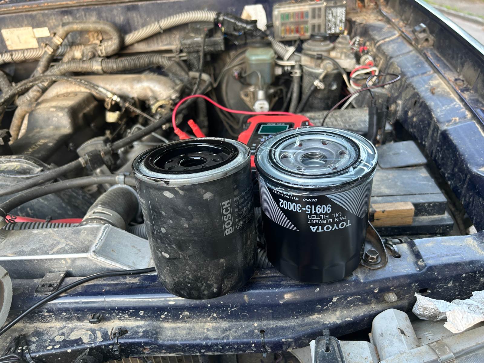

Sorry, wenn die Frage peinlich klingt. Aber ich bin hier wirklich unsicher. Hintergrund meiner Unsicherheit ist die Position des Ölfilters beim 1KZ-Motor. Dort steht er nach oben und ist natürlich bei laufendem Motor voll.
Ich hatte bisher immer die Bosch Ölfilter auf dem Foto. Die laufen bei stehendem Motor langsam leer und der Ölstand in der Ölwanne steigt langsam.
Jetzt habe ich mal einen original Toyota Ölfilter 90915-30002 eingebaut. Läuft der bei stehendem Motor auch langsam leer oder sollte da ein funktionierendes Rückschlagventil drin sein ?
Was hat Toyota bei der Ölstandmarkierung auf dem Ölmessstab für den 1KZ unterstellt ? Ging Toyota bei der Markierung davon aus, dass der Ölfilter voll ist ? Sollte demnach der Ölstand beim 1KZ kurz nach dem Motor-Abstellen gemessen werden ? Oder ging Toyota bei der Markierung davon aus, dass der Ölfilter leer ist ? Sollte demnach der Ölstand beim 1KZ am Morgen vor einem Kaltstart gemessen werden ?

In dem Werkstatthandbuch zu dem J12 mit 1KZ-Motor (RM990) steht, dass man 5 Minuten warten soll.
In dem Werkstatthandbuch zu dem J9 mit 1KZ-Motor (RM451) steht nichts von warten.
Wenn ich mich an den 5 Minuten orientiere und es damit auf MAX auffülle, ist es kurz nach dem Abstellen minimal zu wenig (minimal unter MAX). Wenn ich am nächsten Morgen messe, ist deutlich zu viel drin. Geschätzt 0,5 bis 0,6 Liter zu viel.
Meine Unterstellung : Aufgrund der internen Form des Ölfilters läuft ein gewisser Überschuss in den ersten 5 Minuten runter. Der Rest könnte durch irgendwas gehalten werden. Aber eben nicht auf Dauer.
Aber das sind alles nur Vermutungen von mir. Ich weiss nicht, wie der Ölfilter wirklich aufgebaut ist. Ich weiss nicht, ob es Unterschiede von Toyota zu Bosch gibt. Und ich weiss nicht, ob J12 (1KZ) und J9 (1KZ) den gleichen Ölmessstab, Ölstabrohr und Ölfilter haben.
Hintergrund meiner "Nervosität" ist, dass bei starken Steigungen der Öl-Level in der Wanne schräg steht und die Ölpumpe leer saugen kann, wenn ich ein kleines bisschen zu wenig drin habe. Und zu viel ist ja auch nicht gut.

AlpenCruiser
Beiträge: 881
Re: Ölstand messen
Beitrag von AlpenCruiser »
Ganz so unkritisch ist das mit dem Ölstand nicht. Bei 45° Steigung geht bei mir das Kontrolllicht an, wenn er nicht genau bei Max steht. Daher bin ich eben gerade so penibel in der Frage, WIE ich das Max messe.
Ich werde mich an Onkels Aussage orientieren. Das deckt sich dann auch mit der Angabe beim J12.
Wenn trotzdem noch jemand weiss, ob es zwischen Bosch- und Toyota-Filtern einen Unterschied im Leerlaufen (Rückschlagventil ?) gibt, würde mir das weitere Beruhigung geben.

Original toyota hat beim hzj so weit ich weiss ein Rückschlagventil

ich habe zwar den J9 mit dem 1KDFTV, aber der Oelfilter ist gleich. Seit 2002 verwende ich den Mann WP 928/80 Filter, weil der eben dieses Ruecklaufsperrventil hat, ein Markenfilter ist, zudem wesentlich guenstiger als Original und ich hatte niemals Probleme damit. Das Ruecklaufsperrventil ist in den Herstellerangaben aufgefuehrt. Der Oeldruck ist sofort nach dem Starten da, es braucht nicht erst der Filter gefuellt werden, darum geht es mir. Nimm ihn und Deine Bedenken sind erledigt. Ob der Originalfilter ein Sperrventil hat, weiss ich nicht.
