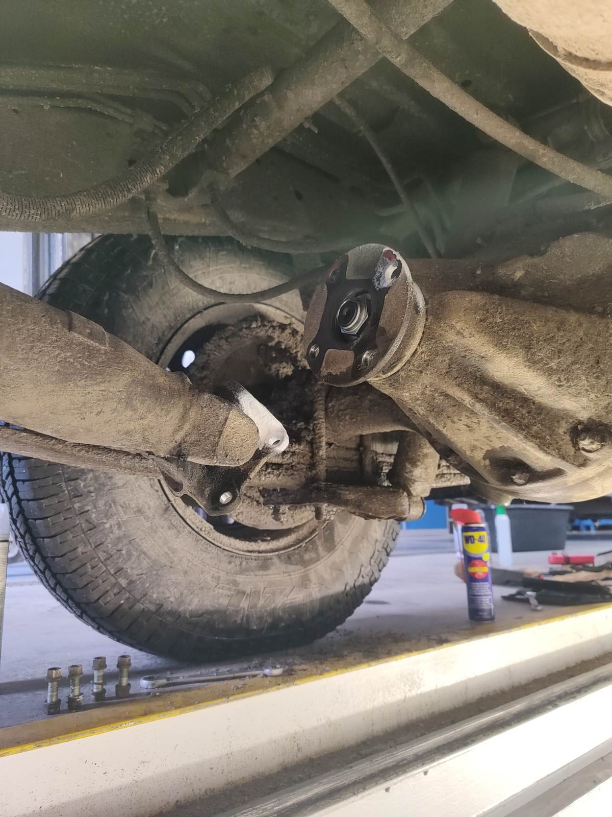

Hier nun der aktuelle Stand von meinem Vorhaben auf Torsendifferentiale zu wechseln.
Noch im vergangenen Jahr habe ich mir aus den USA von der Fa. Speedmaster Torsendifferentiale bestellt. Über dem Teich nehmen sie das mit den Black Friday wohl tatsächlich ernst. Beide Differentiale konnte ich so für knapp 800€ (inkl. Versand, Zoll und Einfuhrumsatzsteuer) erwerben.
Am 23.12. ging es dann los mit dem Ausbau des Differentials an der Hinterachse - Difföl raus, Steckachse ziehen, Kardanwelle ab und dann raus mit dem Differential.
Dann ging das Differential mitsamt dem neuen Torsen-Differentialkorb in die Werkstatt.
@Colt beschreibt das zwar gerade top bebildert was zu tun wäre, aber das hab ich mir dann nicht zugetraut.
Am 3.1. konnte ich dann das Teil wieder einbauen:
Tipp beim Einbau: erst die Steckachsen montieren und dann erst die Kardanwelle montieren. Dann lässt sich die Verzahnung leicht einfädeln. Wenn man die Steckachsen bis zu den Passstiften drin hat, hilft ein Gummihammer zum finalen Hinklopfen.
Als Öl ist nun ein 140 EP vorgeschrieben.
Beim Einfüllen beinahe zäh wie Honig.
Bisher bin ich zufrieden.
Die Vorderachse ist dann für April geplant. Hinten war mir wegen Winter und Schnee aber zeitlich drängender.
