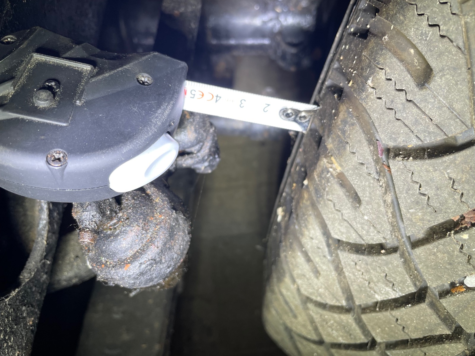

Klar kenne ich das Heftchen. das hab ich auch. Aber es ist rosa und spanisch.
Übersetzen ist ja kein Problem. Leider ist das genauso alt wie das Fahrzeug und es stehen die alten Bezeichnungen drin.
7.00-15 , 7.00-16 und der 7,50-16,der mir ja durch das deutsche Datenblatt nicht zugeteilt wird.
Ich habe schon einen sehr coolen Prüfer gefunden. aber er sagt auch ,es muß was für die Bilder montiert sein,was darf,was ich hinterher fahre ist egal.
Mir ist ja nicht ganz klar,ob der 235/70R16 raus steht oder nicht. Scheuern wird der nicht.
Zwischen dem jetzigen 205 er und der engsten Stelle am Lenkgestänge sind noch 40mm Platz.
Die neue Felge steht zwar 20 mm weiter rein,der Reifen ist auch noch warscheinich je Seite 15mm breiter,das sollte aber passen. Notfalls kann man die Schelle am Gestänge bestimmt auch noch drehen.
Mich stört nur,das mir keiner sagen kann,ob die Reifen abgedeckt genug sind oder ob ich Verbreiterungen brauche,die will ich auf keinen Fall montieren.
Mal ein Bild zur Übersicht.
Gruß Matthias
Gruß Matthias
