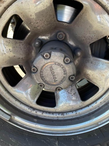

Hier ein Bild, hatte aber vorher schon gesagt, dass es die elktrischen sind

Das sind elektrische Freilaufnaben (soviel zu du hast keine) und die sind garantiert defekt wegen nichtbenutzung.
Zerlegen und Stellmotor gängig machen oder direkt manuelle von aisin einbauen, kosten nicht die welt und machen weniger ärger.
Achsöl in der Vorderachse tauschen und achsschenkel gut abschmieren, gut möglich das die achse schnell undicht wird oder die wellen knacken weil verrostet bei der ersten echten allrad nutzung, muss aber alles nicht passieren.
grüße Nils

jetzt noch meine 5ct bezüglich rätselraten... man sieht auf dem foto recht deutlich, dass die FLN nur 2 Schrauben rechts zeigt, d.h nochmal 2 links, also elektrisch... 4 statt 6 schrauben plus pins.

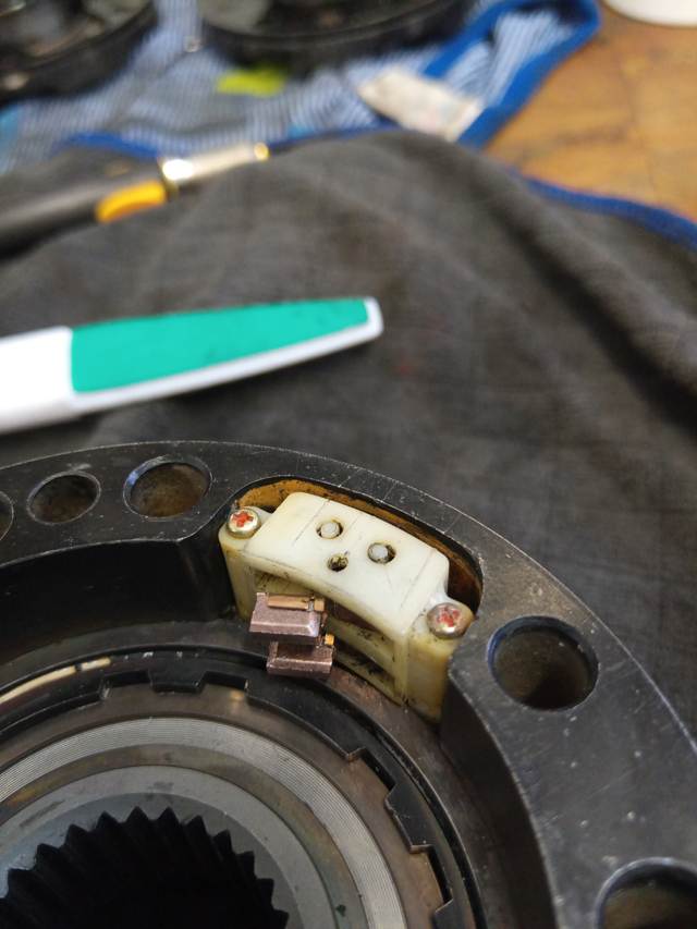

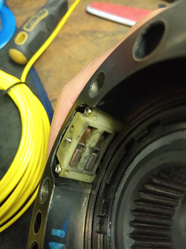

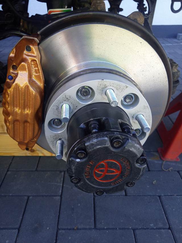

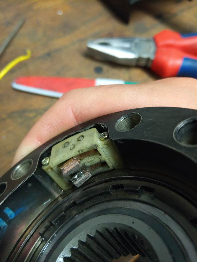

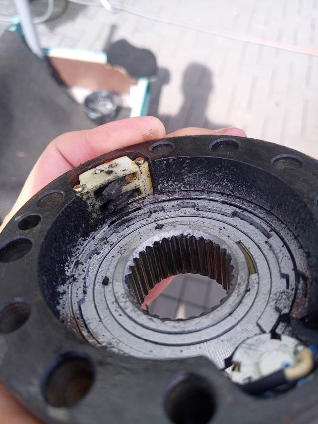

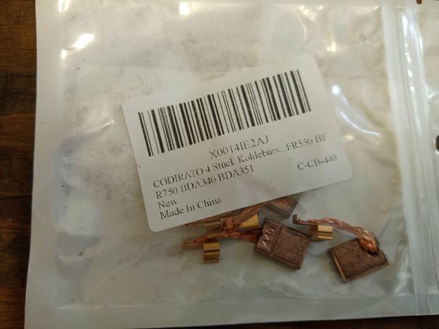

die Electrical Power Hubs sind etwas speziell und brauchen ab und zu Pflege. Ich wollte meine aber gerne behalten und nicht gegen manuelle tauschen. Daher habe ich kürzlich beschlossen sie zu überholen. Der Ein- und Ausbau ist ein bisschen tricky, man muss die Schleifkontakte durch ein kleines Loch von außen fixieren (siehe Bild 5), damit sie nicht kaputt gehen und die richtige Position beim Wiedereinbau ist wichtig. Bei mir waren die Kontakte auch komplett abgenutzt (siehe Bild 1), deswegen habe ich mir neue hergestellt. Dazu hatte ich Schleifkontakte von einem Makita Akkuschrauber gekauft (siehe Bild 2) und dann zurecht gefeilt und eingesetzt (siehe Bild 3 und 4). Die Dichtunten für den Anschluss an die Radnabe und den Nabendeckel habe ich aus Japan bestellt, das ging schnell und war günstig. Nun funktionieren sie wieder sehr gut und absolut zuverlässig.
Land Cruiser LJ70, 2L-T, Bj. 05/93
