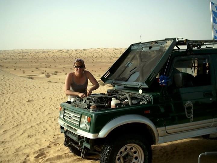

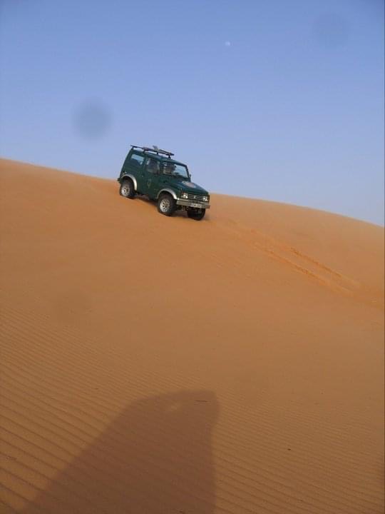

Wichtig ist dass die Reifen noch in einem brauchbaren Zustand sind. Sandfahren hat mehr mit Technik und Sandlesen zu tun als mit 200 PS, Automarke und Schalter/Automatik. Ich fahr mich sehr selten fest weil ich das Riesenglück hatte das Sandfahren (ausversehen) von jemand zu lernen als Beifahrerin der es verdammt gut konnte und ne unglaubliche Quasselstrippe war und jeden Meter kommentiert hat. Ich war dann mit 64 PS Saugdiesel im Samurai 5x in Tunesien, mit 113+x Turbo unbekannten pumpenaufgedrehten PS 1x Tunesien, 2x Libyen und 1xMarokko und 1x 150PS Turbo in Marokko.
Jeder Fahrer und jedes Auto ist anders. Wenn man aber nal das „Gefühl für Sand“ verstanden hat ist’s fast wie beim Skifahren. Man kommt mit jedem Ski runter und hat mehr oder weniger Spaß. Ich fahre tatsächlich in den Dünen immer in der Untersetzung. Allrad eh, egal ob Zuschalt oder Permanent. Dünen haben eine Lee- und Luvseite. Das ist sauwichtig zu wissen. Gerippelter Boden ist immer hart. Reifendruck variiert in den Dünen zwischen 1.0 und 0.4 bar. Piste nie unter 1.5

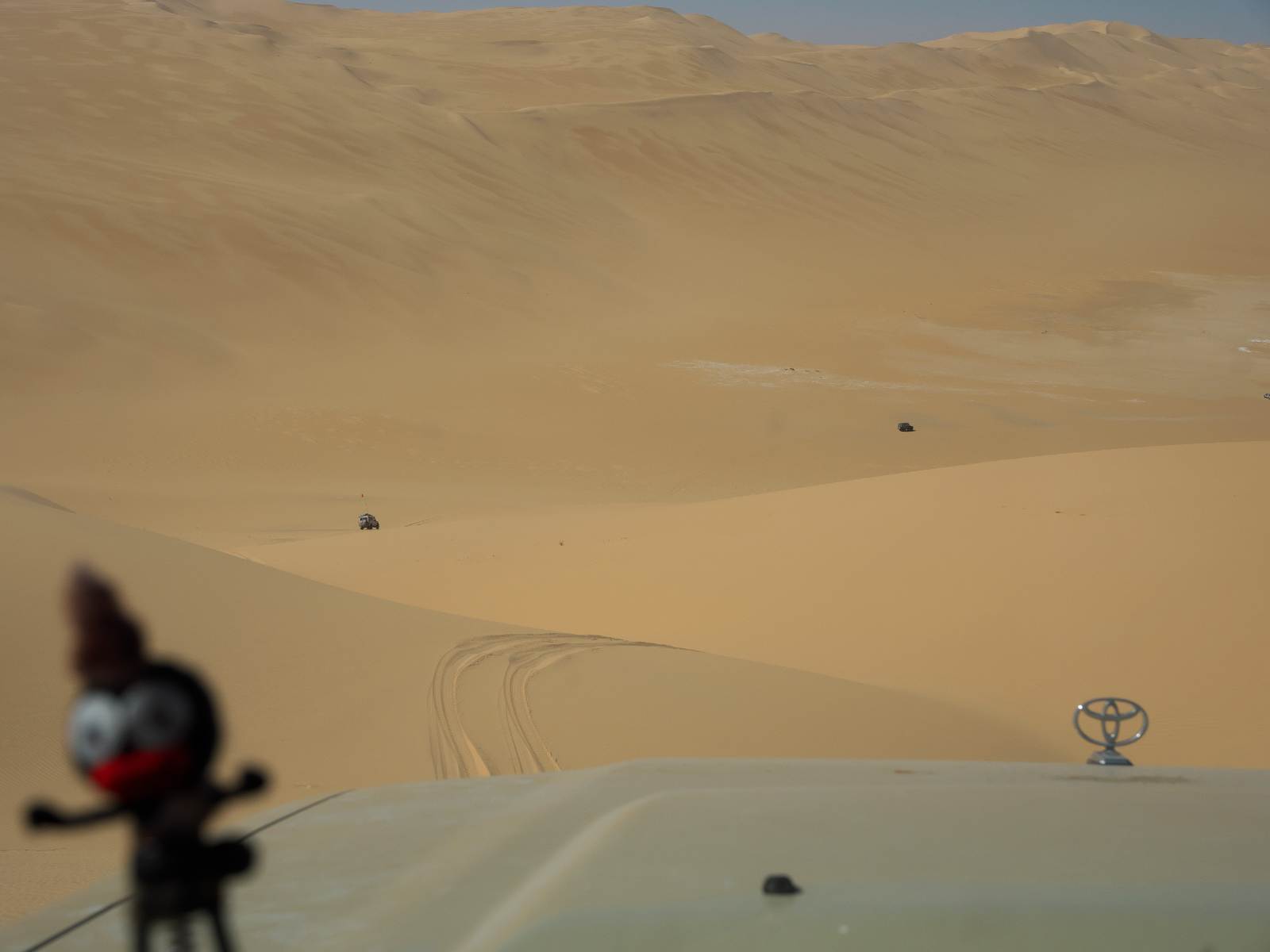

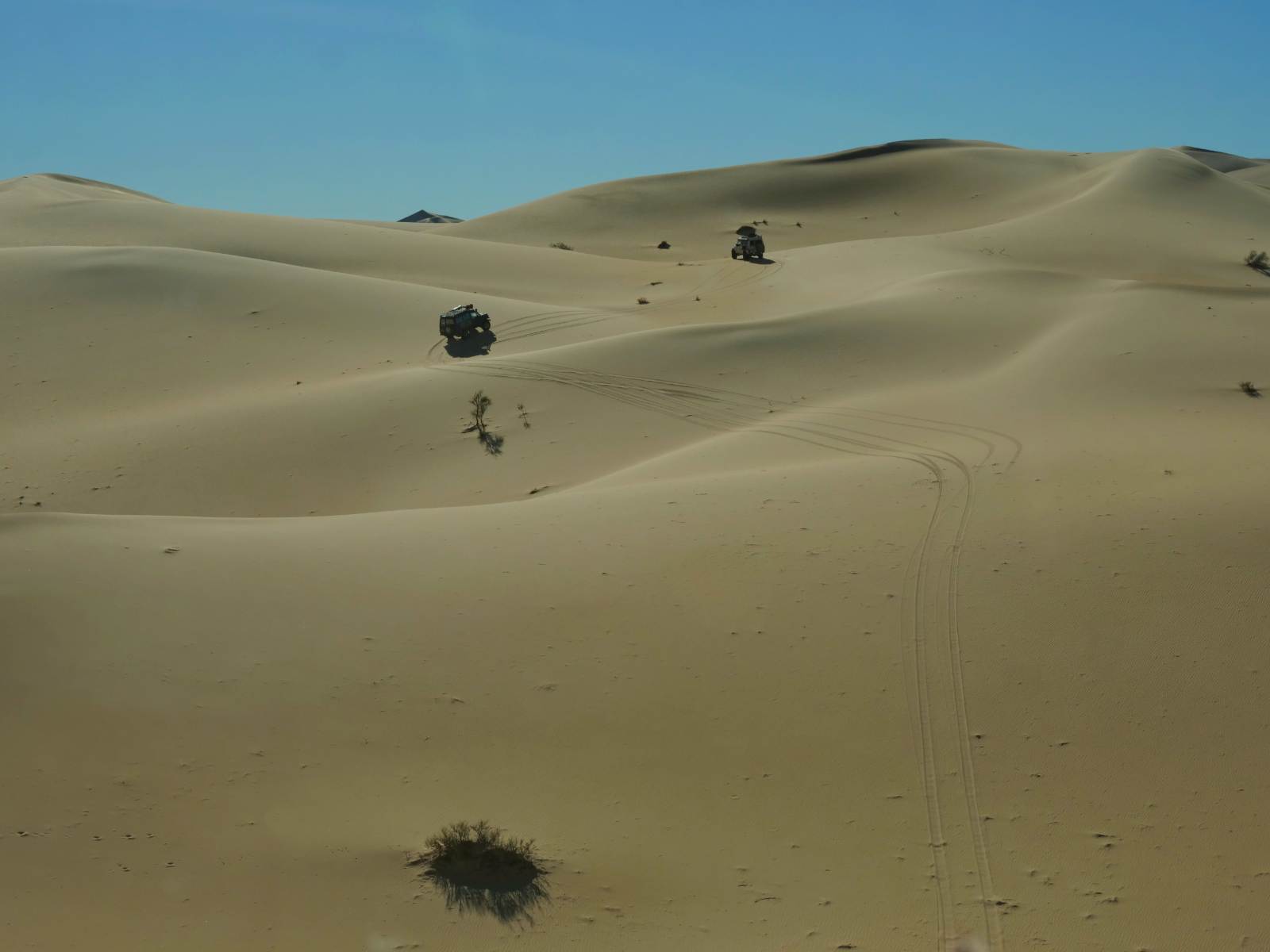

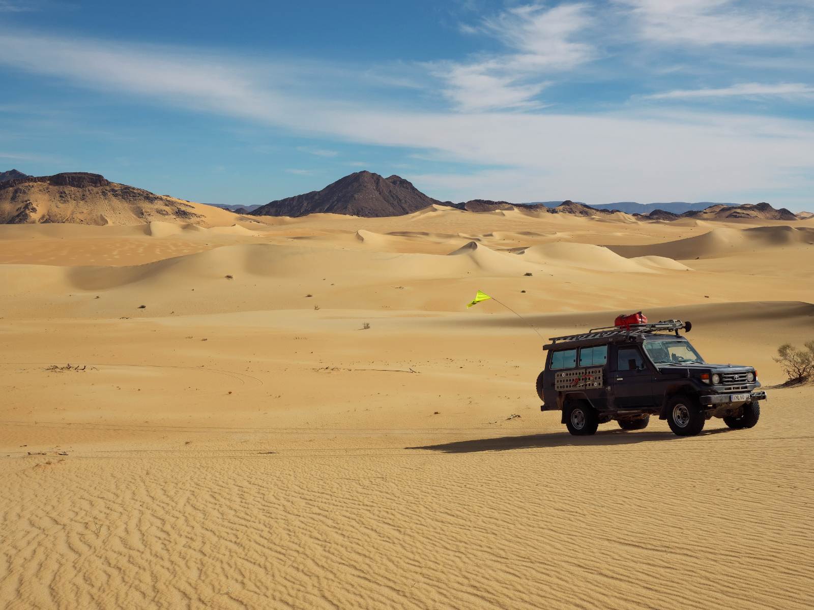

          Und ja, Dünenfahren hat seine Tücken und ist nicht ungefährlich. Allerdings erschließen sich so Ausblicke die anders nicht möglich sind. Auch wären manche lohnenswerte Ziele ohne Dünenfahrt gar nicht erreichbar. Hier noch ein paar Impressionen von der letzten Algerienreise.

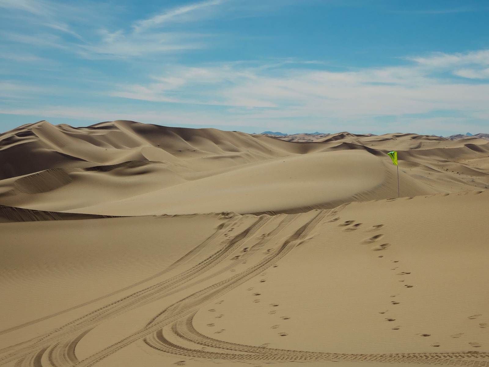

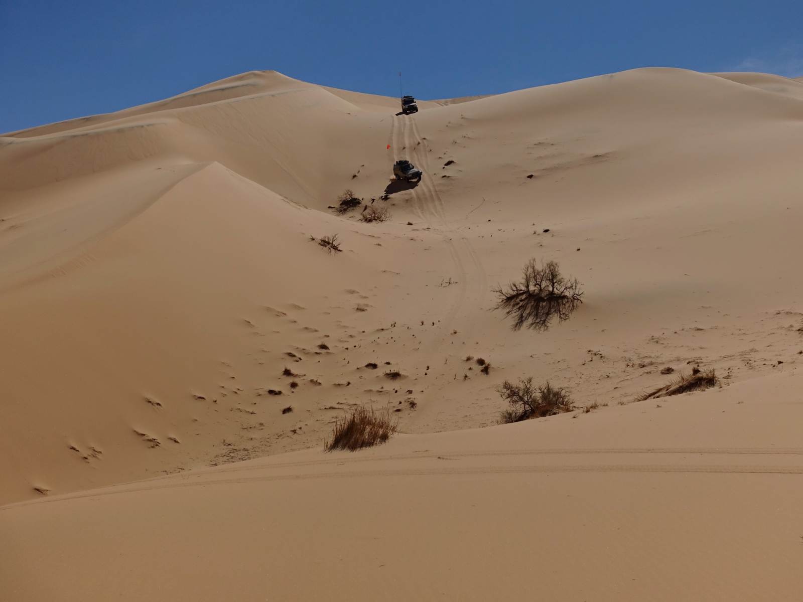

          Die Fahnen haben sich bewährt

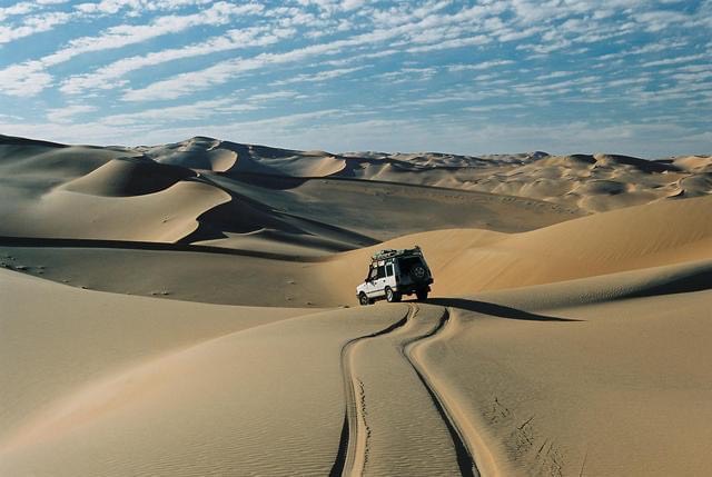

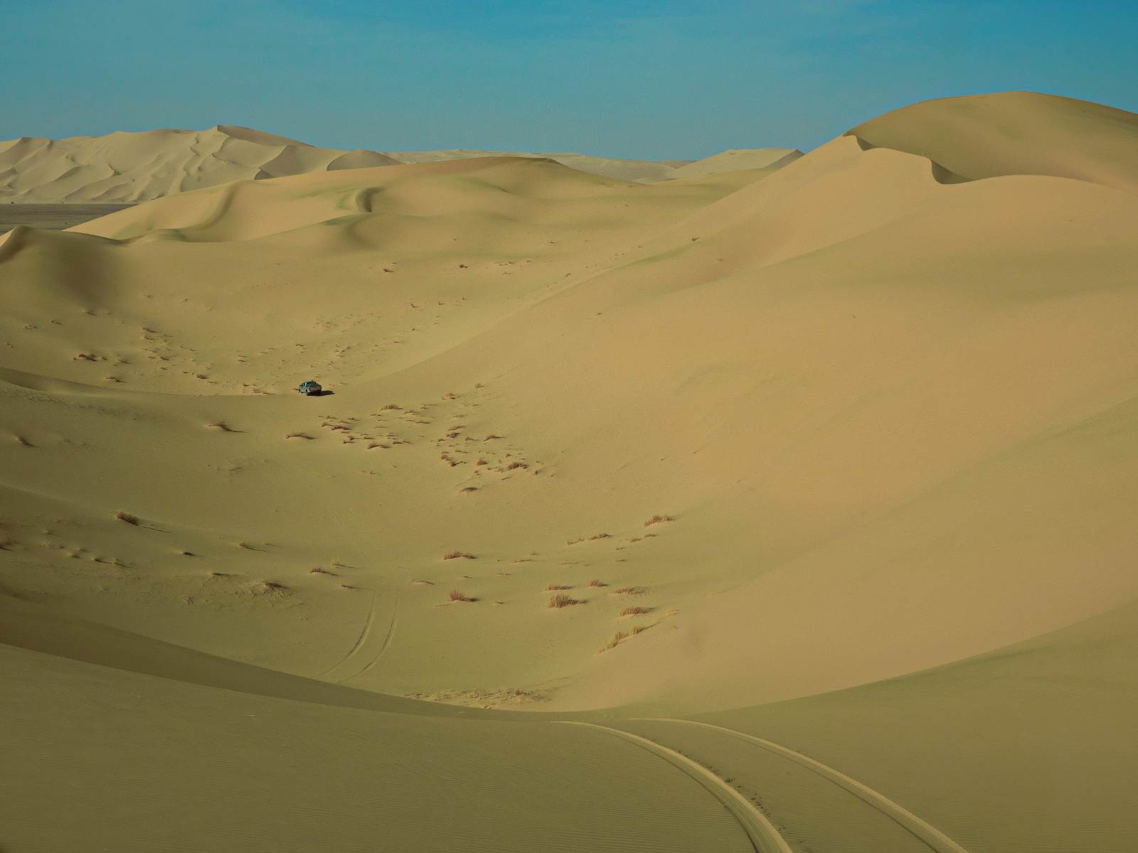

          noch ein paar Bilder

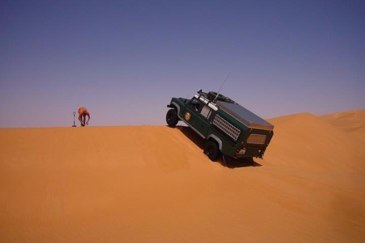

          Und wenn der Zwerg viel Dünenspaß hatte lupft er manchmal zur Freude auch ein Rad ... :lol:
