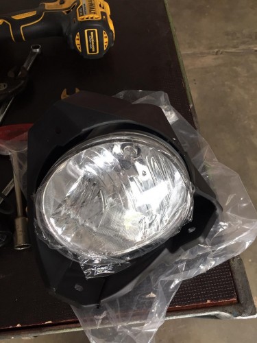

Auch wenn das Auto sich kaum geändert hat, hatte Toyota bei den Nebenscheinwerfern immer andere Halterungen.
Bis 2007/2008 hatte der Lux solche
Bis 2007
Bis Facelift 2011/2012
Bis 2011
Ab dem Facelift 2012 - 2015 wurden bei den höheren Ausstattungen mit lackierter Stoßstange diese verbaut
2012 - 2015
Und beim Facelift mit grauer Stoßstange musste zu den ab 2012 noch ein Hilfsrahmen/Montagerahmen bestellt werden und sah dann so aus
