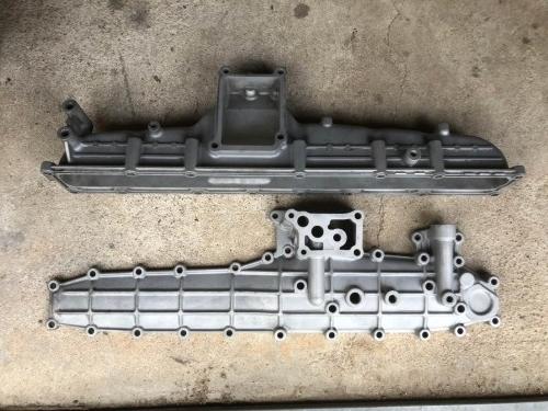

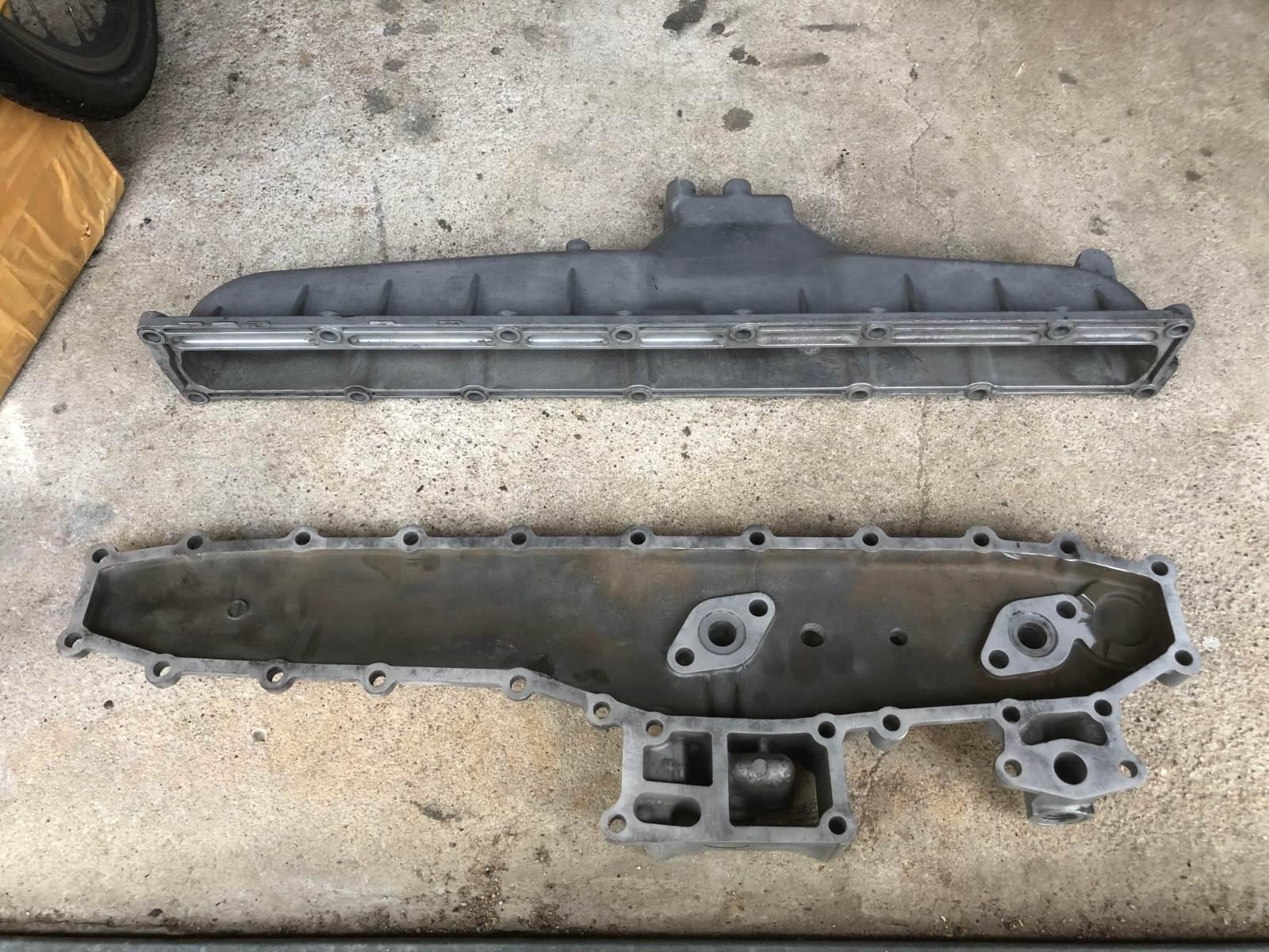

Hier noch der gereinigte, also mit Glasperlen gestrahlten Deckel für den Wassermantel bzw. Ölfilterstutzen und Öl-Wasserkühler sowie der gleichsam behandelte Ansaugkrümmer:

Tolle Arbeit Florian.
Ich kann als Versiegelung, bzw Rostschutz nur noch mal den transparenten temperaturbeständigen Motorschutz-Klarlack vom KSD empfehlen.
Gibt eine super schmutzschützende und rostschützende Oberfläche und ist aus den Dosen super zu verarbeiten.

Danke für das Lob! Ich habe heute die Anbauteile für die Einspritzpumpe vom Galvaniker abgeholt. Der Spaß hat 83,30 € inklusive Umsatzsteuer gekostet. Demnächst gibt es dann Bilder von der komplettierten Pumpe.
Wegen Versiegelung der Alu-Flächen: Ich bin da eher zurückhaltend, weil ich die Erfahrung gemacht habe, dass diese Lacke im Betrieb irgendwann gelblich werden und/oder abplatzen. Dann lieber nicht ganz so glänzend, aber dafür einheitlich. Das ist aber letztlich auch eine Geschmacksfrage.

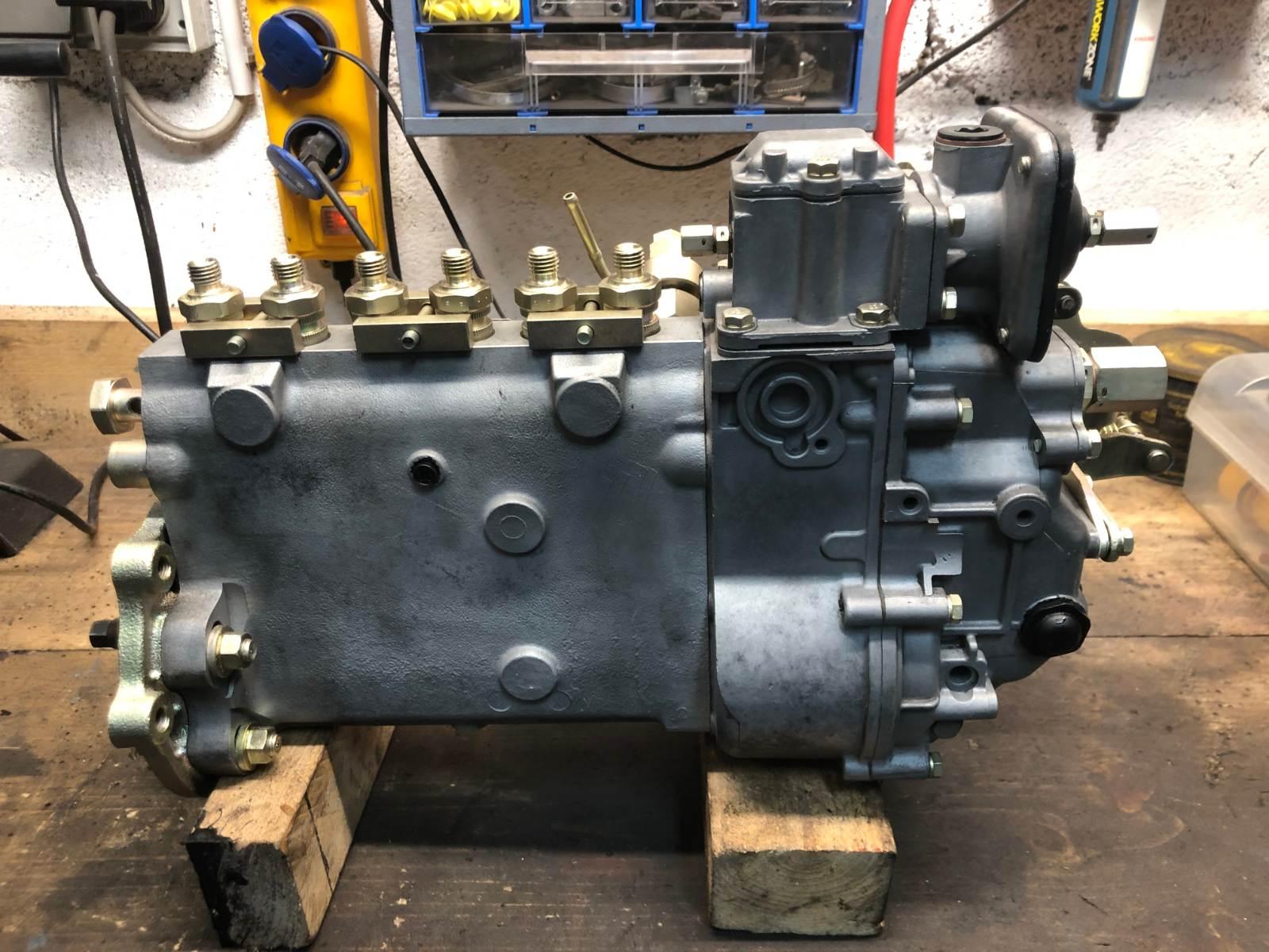

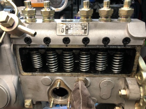

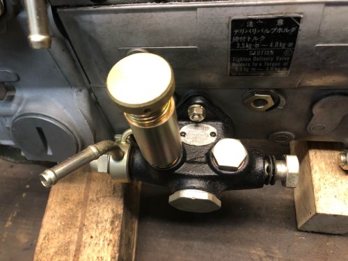

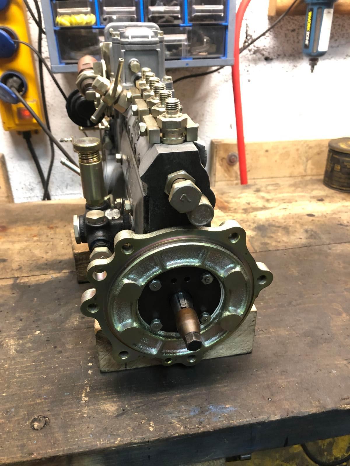

Ich bin inzwischen mit der Einspritzpumpe fertig geworden. Es war ein etwas größerer Akt, weil der Kupferdichtring (22149-78030) und der O-Ring (90099-14070) für die Abdichtung des Druckventilhalters bei Toyota nicht mehr verfügbar sind. Nach einigem Hin und Her bin ich schließlich bei DTP-Motorteile fündig geworden. Der Kupferdichtring hat dort die Artikel-Nr. DTP 12 205, der O-Ring aus Viton die Artikel-Nr. DTP 14 177.

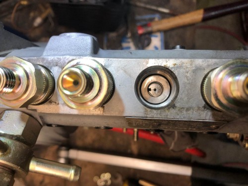

Vor dem Einsetzen der Druckventilhalter habe ich rein vorsorglich die Pumpe manuell durchgedreht, um zu prüfen, ob alle Kolben gängig sind. Und siehe da, drei hingen fest. Also die seitliche Klappe demontiert und von unten etwas WD40 drangesprüht. Von oben natürlich auch und dann mehrmals die Eingangswelle durchgedreht. Irgendwann waren alle Kolben wieder gängig.
Ansonsten habe ich jetzt alle Teile, die dafür in betracht kommen, gelb verzinken lassen:
Als nächstes werde ich den Zylinderkopf montieren.
Florian

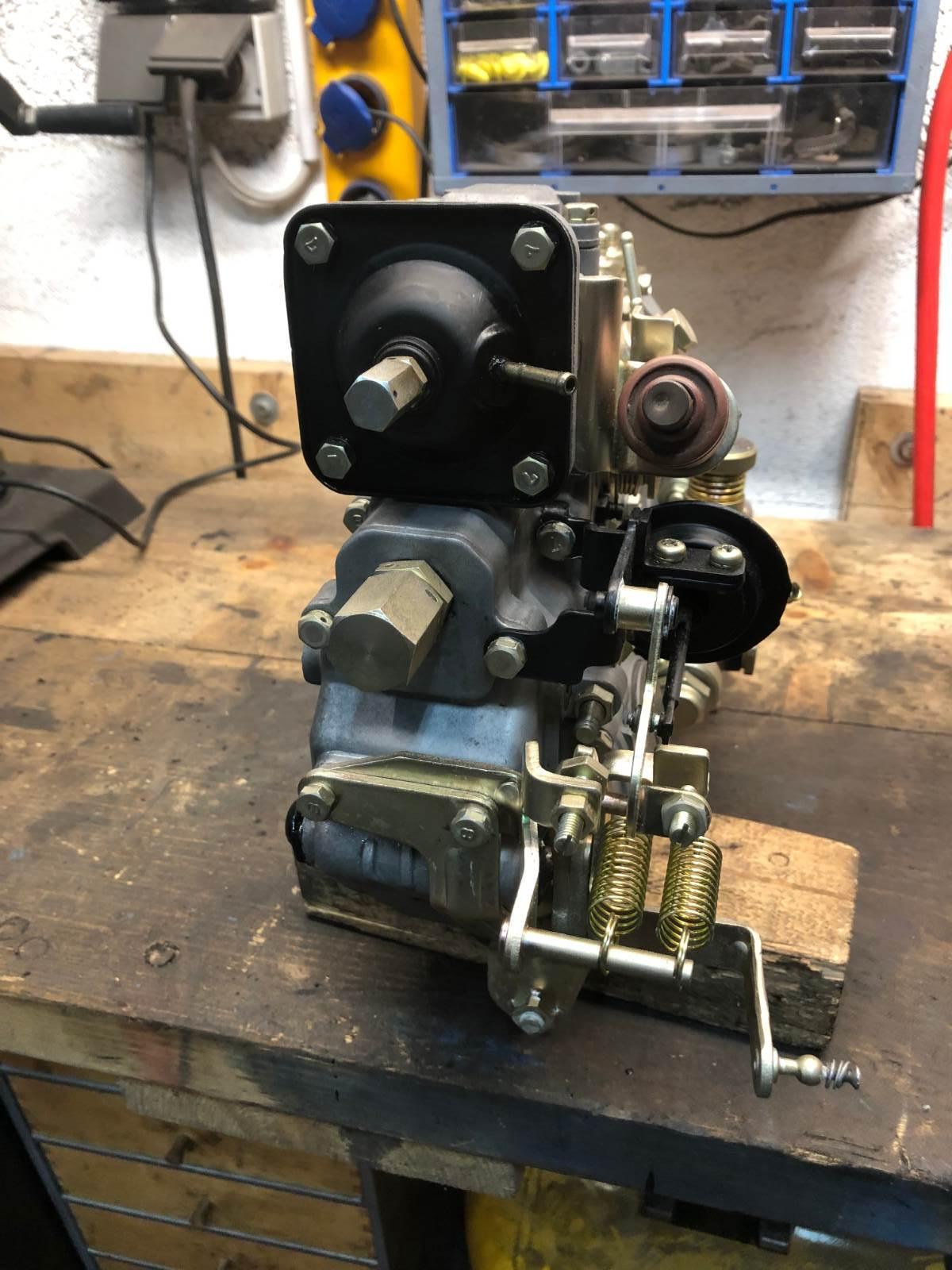

Heute hatte ich Urlaub und konnte mich gute neun Stunden dem Motor und dessen Zusammenbau widmen.
Hier noch ein paar Bilder von der kompletten Einspritzpumpe:

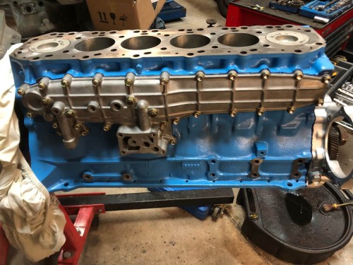

Dann den seitlichen Deckel für den Ölfilter mit dem Ölkühler und einigen Schraubstopfen komplettieren...
...und das ganze Ensemble an den Motorblock montieren:
Dann der Ölfilterstutzen:
Dann kommt die Einspritzpumpe an Ort und Stelle:

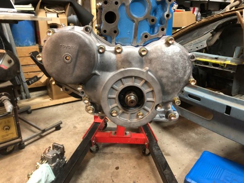

Und zu guter letzt die Zahnradkaskade montieren:
Der Deckel ist erstmal nur locker draufgeschraubt, weil mir irgendwie drei Schrauben abhanden gekommen sind... :roll:
