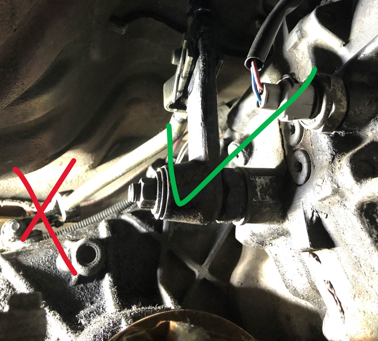

Also lässt sich die Untersetzung durch trennen des Gestänges (rot markiert) nun schalten oder nicht ?
mfg. LC Earl

LandCruiserEarl hat geschrieben: 6. Februar 2025 14:08
mfg. LC Earl
Nein. Ich habe das schon mal voneinander getrennt weil ich ein ähnliches Problem beim J4 hatte. Da war das Gestänge falsch zusammengebaut. Der Hebel lies sich alleine nicht bewegen.

Und was passiert wenn du die Mutter demontierst ? Bewegt sich dann der Hebel ? Dann müsstest ja auch sehen können, wie die Buchse ausschaut.....
Ich kann an dem Gestänge nix erkennen, dass es falsch montiert wäre :ka:

LandCruiserEarl hat geschrieben: 7. Februar 2025 16:59
An der Schraube war ich noch nicht dran. Der Hebel hat 1-2cm Spiel.

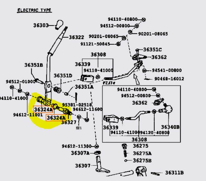

aber das sitzt doch die plastikbuchse drin?
kann mir vorstellen, dass es sich ohne übersetzung nicht so einfach schalten lässt. du musst in N sein und die Kupplung treten, das kann man alles nicht auf einmal alleine machen

ok, hab jetzt auch mal in toyodiy nachgesehen, ich habe einen original kzj78 mit automatik, da sieht es etwas anders aus. bei dir sollten jedenfalls diese drin sein, hast du ja selbst identifiziert.
About this product
The Transfer Shift Lever Bushing (#36324-60050), a Drive-Chassis part with a crucial role in the Transfer Lever & Shift Rod system of your Toyota vehicle, offers an essential link in the shifting mechanism. This small yet robust component aids in providing smooth gear changes by reducing friction and vibration in the shift lever. Over time and with regular use, this part can wear out, which may cause the transmission to become sloppy and hard to engage. This is why it's vital to periodically replace your Transfer Shift Lever Bushing (#36324-60050) with a genuine Toyota part, as it is designed to be fully compatible with your vehicle and comes backed by Toyota's genuine parts warranty. The Bushing ultimately contributes to the car's overall efficiency and safety by ensuring precise control over the vehicle's gear changes, leading to a smoother and safer driving experience.
ich meinte, damit du siehst ob der hebel wegen dem ding steckt musst du das teil ausbauen und dann am verbliebenen gestänge welches das getriebe schaltet versuchen ob es gängig ist. das geht aber nur wenn jemand die kupplung tritt weil es ja sonst blockiert. du kannst nicht die kupplung treten und gleichzeitig unter dem auto sein hätte ich gedacht :-)

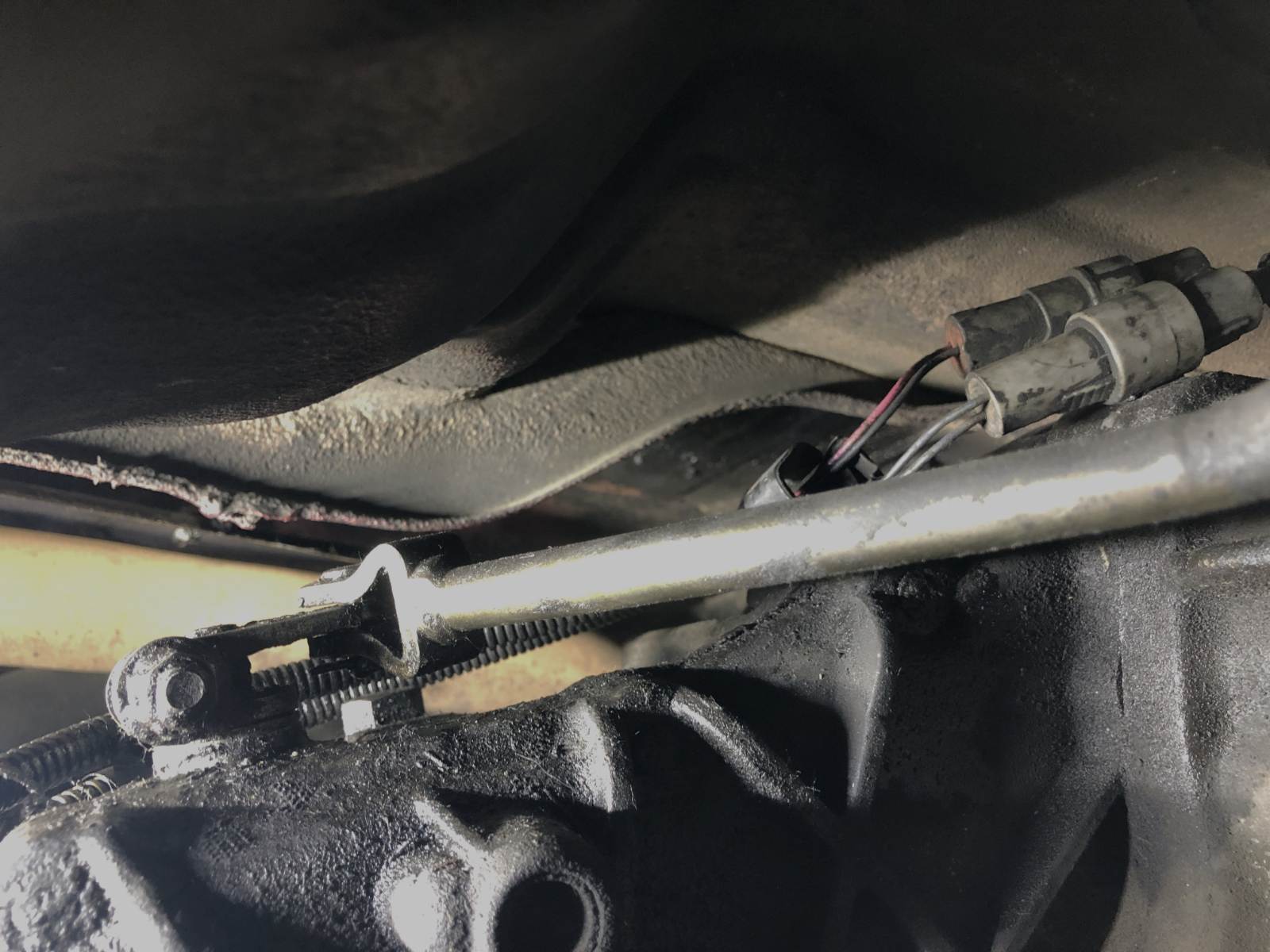

jetzt wo es wärmer wird kann man sich ja wieder mal unters Auto legen. Also es liegt nicht am Hebel. Den habe ich ausgehakt und er läßt sich gut nach hinten ziehen. Was sich nicht bewegt ist der hintere Teil. Auf dem Bild nicht zu sehen aber da ist auch ein Stecker in der Nähe. Kennt jemand zufällig die Funktion von dem?
mfg. LC Earl
Sorry meine erste Antwort war also falsch. Ich dachte ich hätte es schon getestet aber anscheinend nicht. Er läßt sich bewegen.
