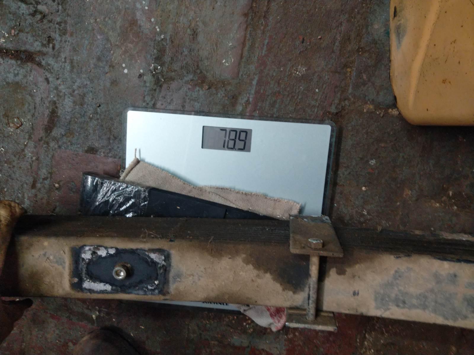

Re: Gewicht
Also meine haben je Seite fast 79 kg gewogen

Re: Gewicht
Da schreibst halt "pro Seite"
Welche Parabelfedern hast eingebaut? Terrain Tamer, DFF oder ARB?
Also wiegt das 11 Lagen Paket nun bei @Bat22 knapp 79 kg, Uwe @onkel hat eines mit 75 kg ausgebaut und das vom Sigi @xsteel wiegt 64 kg.
Kann das mal einer auflösen
