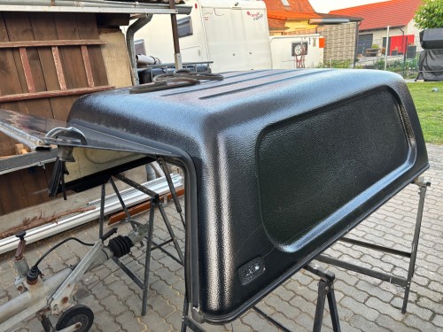

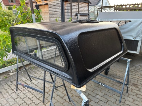

Guten Abend zusammen,
Ich brÀuchte mal wieder die Forenhilfe.
Und zwar habe ich ein ARB Hardtop fĂŒr meinen Hilux geschenkt bekommen. Evtl. Auch ist es auch OE Toyota Zubehör.
Es hat einen Riss und die Schlösser sind defekt.
Taubenreuther kann schnell Ersatz liefern.
Mit etwas Liebe bekommt man das wieder gut hin.

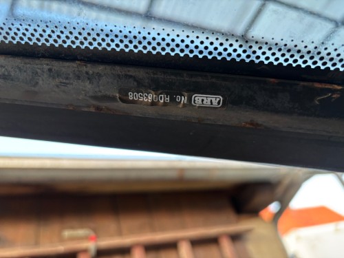

Nun ist da leider keine Plakette mehr drauf. Auch kein Taubenreuther Typschild.
Nur auf der Heckscheibe ist noch was von ARB zu finden.
Nach RĂŒcksprache, gibt Taubenreuther das Gutachten problemlos raus, wenn ein Typschild vorhanden ist.
Wenn keines vorhanden, kostet das einen nicht ganz unerheblichen Betrag.
Jetzt meine Frage hier.
Hat denn jemand ein Gutachten fĂŒr das ARB Hardtop mit Standardhöhe.
Oder kann evtl. ein Foto von dem Typschild machen.
Dann kann ich es dem ansonsten sehr netten Herrn dort schicken.
WĂŒrde mir sehr weiterhelfen.
Vielen Dank vorab.
GrĂŒĂe Mario

Re: ARB Hardtop N25
Kann keiner helfen?
Ein Foto vom Typschild eines Standard ARB Hardtop wĂŒrde mir schon sehr weiterhelfen.
GrĂŒĂe Mario

Das Hardtop wurde bei Taubenreuther unter der Artikelnummer 6-CPS25EK als ARB-TOP Toyota Doka 05 fĂŒr Toyota DE Exclusiv verkauft.
Bei Toyota hat es die Teilenummer 65800-N2515-8S (alte Nummer) DENGS-00630-26 (neue Nummer) gehabt.
Wenn nicht Taubenreuther, kann vielleicht Toyota ein Gutachten oder ein SchriftstĂŒck beisteuern.
