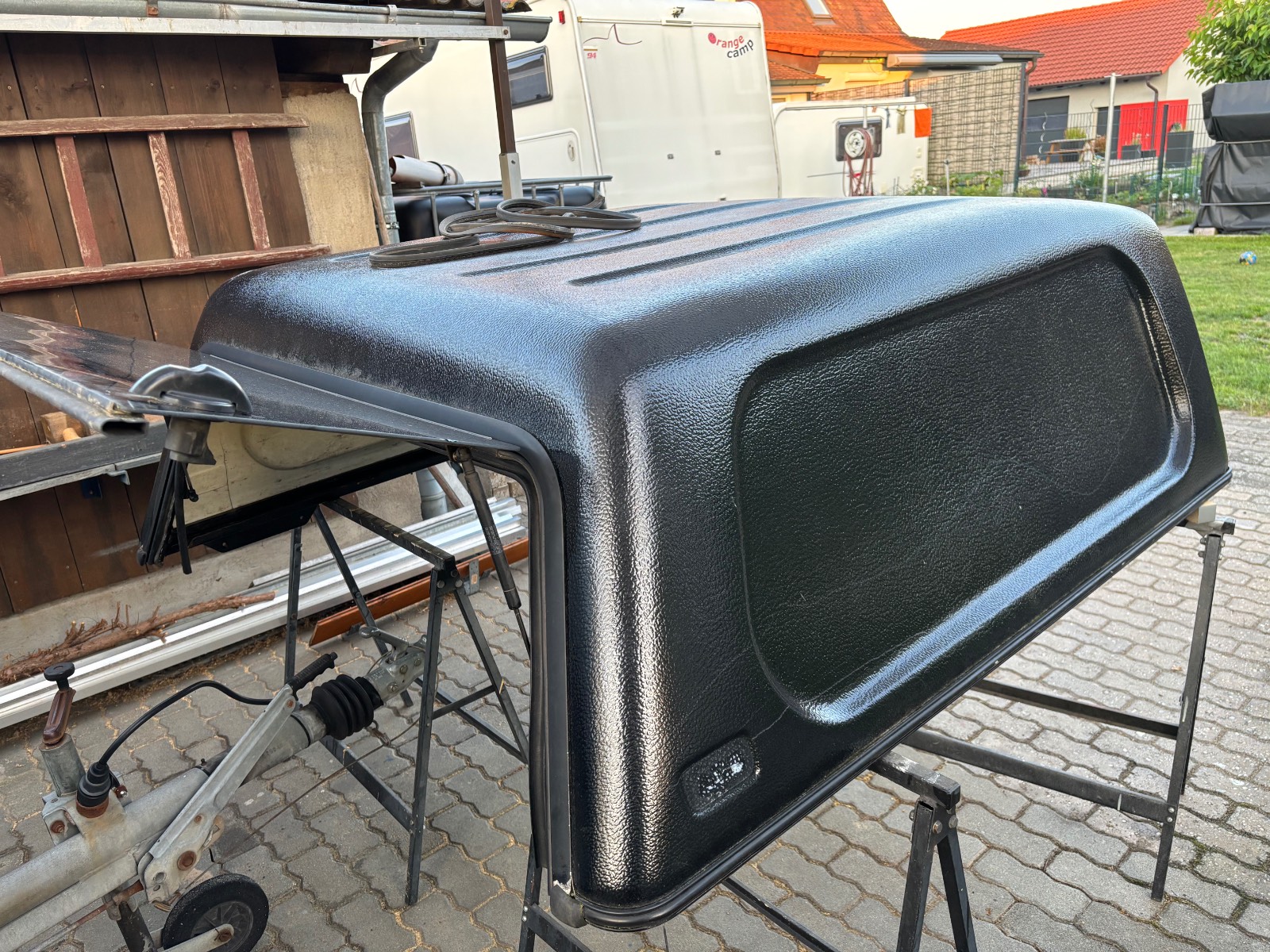

Guten Abend zusammen,
Ich bräuchte mal wieder die Forenhilfe.
Und zwar habe ich ein ARB Hardtop für meinen Hilux geschenkt bekommen. Evtl. Auch ist es auch OE Toyota Zubehör.
Es hat einen Riss und die Schlösser sind defekt.
Taubenreuther kann schnell Ersatz liefern.
Mit etwas Liebe bekommt man das wieder gut hin.
Nun ist da leider keine Plakette mehr drauf. Auch kein Taubenreuther Typschild.
Nur auf der Heckscheibe ist noch was von ARB zu finden.
Nach Rücksprache, gibt Taubenreuther das Gutachten problemlos raus, wenn ein Typschild vorhanden ist.
Wenn keines vorhanden, kostet das einen nicht ganz unerheblichen Betrag.
Jetzt meine Frage hier.
Hat denn jemand ein Gutachten für das ARB Hardtop mit Standardhöhe.
Oder kann evtl. ein Foto von dem Typschild machen.
Dann kann ich es dem ansonsten sehr netten Herrn dort schicken.
Würde mir sehr weiterhelfen.
Vielen Dank vorab.
Grüße Mario

Hallo Mario,
auch wenn ich Dir nicht direkt weiterhelfen kann: warum willst bzw. mußt Du das Hardtop denn eintragen lassen? Sofern dieses "werkzeuglos" befestigt ist, gilt es als Ladung. Also verwende Klammern oder Flügelmuttern für die Montage auf dem Pritschenrand. Bedenke, daß Dein Hilux aus m.W. 2005 noch eine nationale Zulassung nach KBA hat, keine EU-Zulassung mit COC-Bescheinigung. Da sind die Vorschriften eh großzügiger, als das was die EU-Vorgaben verlangen. Auch versicherungstechnisch dürfte es irrelevant sein, ob Dein Hilux weiterhin als "Lkw offener Kasten" oder mit eingetragenem Hardtop als "Lkw geschlossener Kasten" in den Papieren steht. Oder hat sich was geändert an den Vorschriften bzw. deren Handhabung?

Moin.
Mein Hardtop ist zwar verschraubt, das interessiert aber auch niemanden.
Ich würde da genau nix machen, mit der Eintragerei....

Hallo Hakim, Hallo Stefan,
Ja 2005 stimmt.
Danke euch.
Ich bin da immer zu ehrlich mit der Eintragerrei.
Bei den ganz neuen Hardtops wie auch z.B. Ullstein ist mittlerweile eine ABE dabei.
Das mit den Klammern funktioniert beim ARB glaube ich nicht, da hier kein abgesetzter Rand am Innenrahmen ist. Aber das mit den Flügelmuttern könnte gehen
Grüße Mario

Hallo nochmal,
wie Stefan bereits schrieb, hatte auch ich nie Probleme mit einem fest verschraubten Hardtop. Früher war es üblich - auch für meinen TÜVer - die Bedingung "werkzeugfrei zu lösen" noch weiter gefasst zu interpretieren, nämlich als "mit dem Bordwerkzeug zu lösen". Mach es einfach so, daß es hält...
Hakim

Danke nochmal an alle.
Hardtop sitzt. Vorerst ganz normal verschraubt.
Der Werkzeuglosen Montage zur Sicherheit, werd ich das noch mit Flügel- oder Rändelmuttern machen.
Jetzt brauchen dann langsam mal die anderen Kunststoff Teile ein Auffrischung
Grüße Mario

Mittlerweile geht der deutsche TÜV Wahn weiter.
- Hardtops die mit Klammern montiert sind, gelten weiterhin als Ladung (und brauchen NIX)
- Hardtops die auf der Pritsche fix verschraubt sind benötigen eine ABE bzw ein Gutachten.
Mein ARB ist seit eh und je am Lux fix verschraubt und es fragt keiner nach irgendetwas.
Das Hardtop wurde bei Taubenreuther unter der Artikelnummer 6-CPS25EK als ARB-TOP Toyota Doka 05 für Toyota DE Exclusiv verkauft.
Bei Toyota hat es die Teilenummer 65800-N2515-8S (alte Nummer) DENGS-00630-26 (neue Nummer) gehabt.
Wenn nicht Taubenreuther, kann vielleicht Toyota ein Gutachten oder ein Schriftstück beisteuern.
Das sogennante Typenschild war ein Papieraufkleber innen am Dach und hat sich nach 1J selbst gelöst.mariom hat geschrieben: 11. Juni 2025 21:30Nach Rücksprache, gibt Taubenreuther das Gutachten problemlos raus, wenn ein Typschild vorhanden ist.

Ich mache mir zwar keine Gedanken mehr um Eintragung etc.
Dennoch zum Abschluss.
Heute habe ich aus Interesse beim TÜV im Hause nochmal nachgefragt wie das denn genau gehandhabt wird.
Richtig ist:
Werkzeuglos befestigt zählt das Hardtop als Ladung.
Die Ladung muss dann nach Ladungssicherungsvorschriften befestigt sein.
Zitat: „wenn die Flügelmutter die Festigkeit einer normalen Mutter nachweisen kann ist das ok.“
Werkzeuglos heißt, wirklich ohne Werkzeug. Auch kein Bordwerkzeug.
Sollte das Hardtop mit Klammern/Klemmen befestigt sein, müssen auch diese Werkzeuglos zu lösen sein.
So wurde mir das heute erklärt.
Grüße Mario
