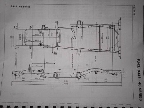

in meinem Manual ist eine Maßzeichnung des Rahmens vom FJ40 BJ40, aber das sollte eigentlich gleich sein.
Vielleicht hilft das.
Theo

an das hatte ich noch gar nicht gedacht und hab jetzt meine Reparaturbücher raus gekramt...und siehe da?! Muss ich jetz unbedingt richtig stellen :roll:
Auf den Bildern der Rahmen ist beim FJ40 & BJ42 die hintere Rahmenöse so zu sehen wie bei dir Martin und bei meinem BJ46 eben so wie auf den beiden Bildern die ich eingestellt habe. Das war in den Explosionszeichnungen im Toyota Teile Katalog anders zu sehen?? Naja... :hmmm: also mal messen was da los ist.
Hier jetzt auch nochmals von mir jeweils ein Bild aus dem Reparatur Manual vom FJ40/BJ42 und BJ46 da sieht man sehr schön was ich meine und die Positionen der Aufhängungen. Was allerdings merkwürdig ist, das der Abstand von der vorderen Aufhängung zum Herzbolzen "nur" 560mm hat (bei allen J4 Modellen) und in der Zeichnung vom Theo 570mm?? :ka:
Steffen
Steffen
BJ46 - heiß begehrt...vererbt wird später :aetsch:
HJ61 LG - Reisepanzer
Beiträge: 5058
Re: Blattfedern Hinterachse Länge
Hinten hast bzw. solltest Du haben
145mm von Hecktraverse bis zum Auge des Schäckel am Rahmen
Ergibt sich aus 715mm -570mm = 145mm
Und bei Dir schaut das ganz anders aus
