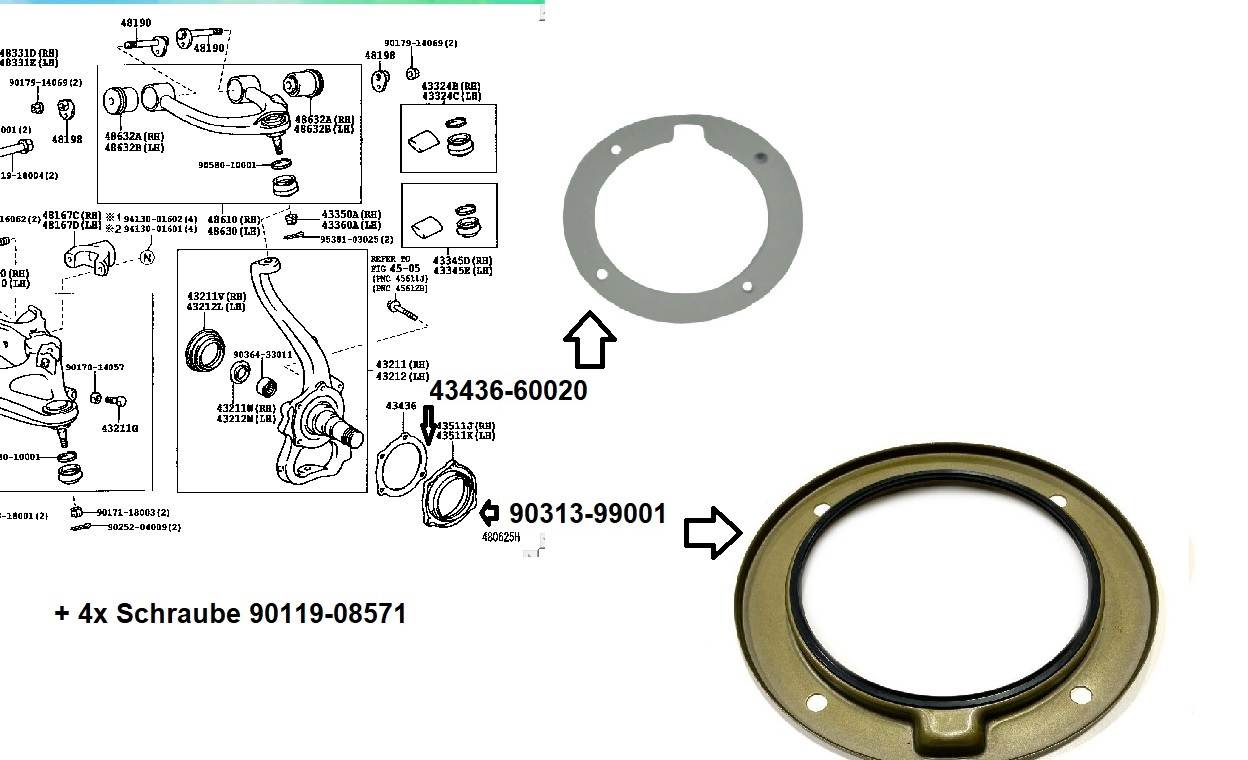

Hallo Peter,
siehe Bild.
Nette Grüsse
Frans

Hi Frans,
Du bist ein Schatz!!! Damit hat sich das Problem gelöst!
erst jetzt erkenne ich, dass der Staubschutzring und die Abdeckung der Bremsscheibe 2 getrennte Teile sind!!! :ka: :roll: :ka: :roll: (Schon etwas peinlich für mich).
Ich habe mir das bei Partsouq eben angesehen, ich hätte bei den Exposionszeichnungen nur runter weiter scrollen müssen. Da ist weiter unten noch eine Explosionszeichnung, die exakt den Ausschnitt zeigt, den Du hier gezeigt hast. Das Teil hat die Nummer 9031399001 (wie man auch Deinem Bild entnehmen kann). Dazu braucht man nur noch die Dichtung 4343660020, jeweils 2 mal.
Hast Du die Teile da, und wenn ja wie schnell könnten die bei mir sein (in Neuss, Deutschland)? Von mir zu dir nach Kaatsheuvel (NL) wären es 2 Std Fahrt (4 Std hin und zurück)...
