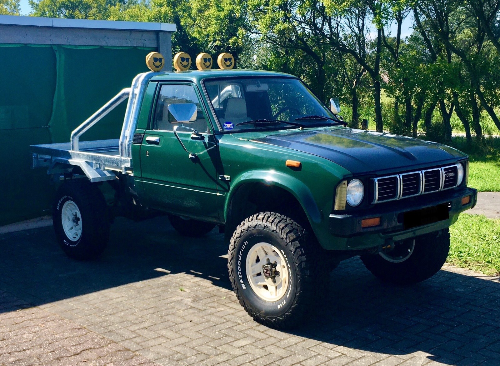

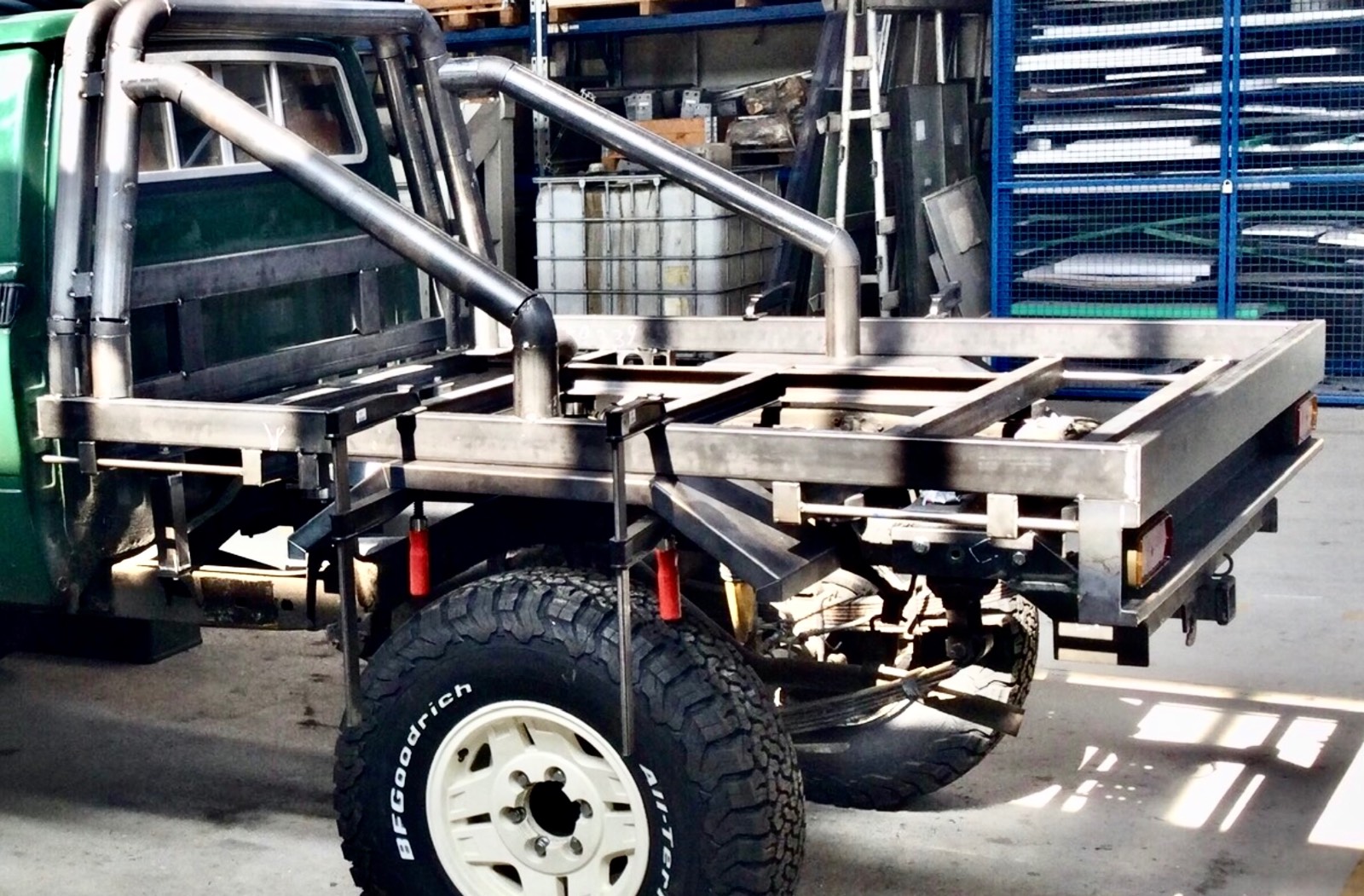

erstmal gings mir um die klassische Optik, die meisten Aussies oder US-Jungs fahren die alten Flatbeds ohne Bracken. Größter Vorteil sind die fehlenden Radkästen und der damit verbundenen geraden Ladefläche, zugänglich von drei Seiten, von 1,60x2,00 Metern. Bei der australischen
Version hast du die Laschpunkte außerhalb der Ladefläche, die mit dem Rahmen verbunden und soweit möglich ringsum mit 20mm Rundstahl massiv verbunden sind, also variabel bei der Befestigung der Ladung. Überrollbügel ist aus 3"x3,8mm Rundstahl.
Sicherung hinten habe ich bisher immer über einen Adapter für die 2" Kupplungsaufnahme z.B. mit D-Schäkel gemacht.
Egal, ob ich das Mopped mit Rampen transportieren will oder Holz, Ladungssicherung ist m.E. einfacher. Für mich.😁 Hatte bei mir die Achterklappe eigentlich immer demontiert, auch wegen Sicht nach hinten.
Für die Freunde des Leichtbaus, 😉 mir kommt es darauf an, auch bei Leerfahrt genug Gewicht auf der Hinterachse zu haben, deswegen ist es mir ganz recht, daß das Gewicht des Flatbeds höher als original ist.
Grüße Martin

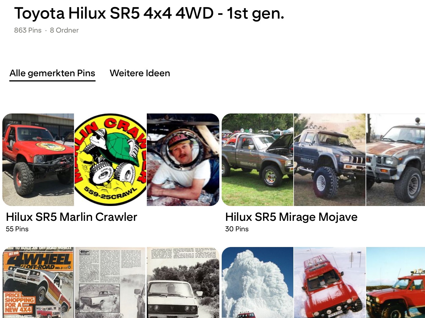

Den von Dir erwähnten belgischen Prospekt glaube ich noch nicht, wenn Du z.B. Zugang zu Pinterest hast, dort habe ich seit einigen Jahren so ein paar Sachen zusammengetragen, "Wallace" https://pin.it/2PpaCt3C0 (ist man nicht angemeldet, ist das alles leider etwas durcheinandergewürfelt....)

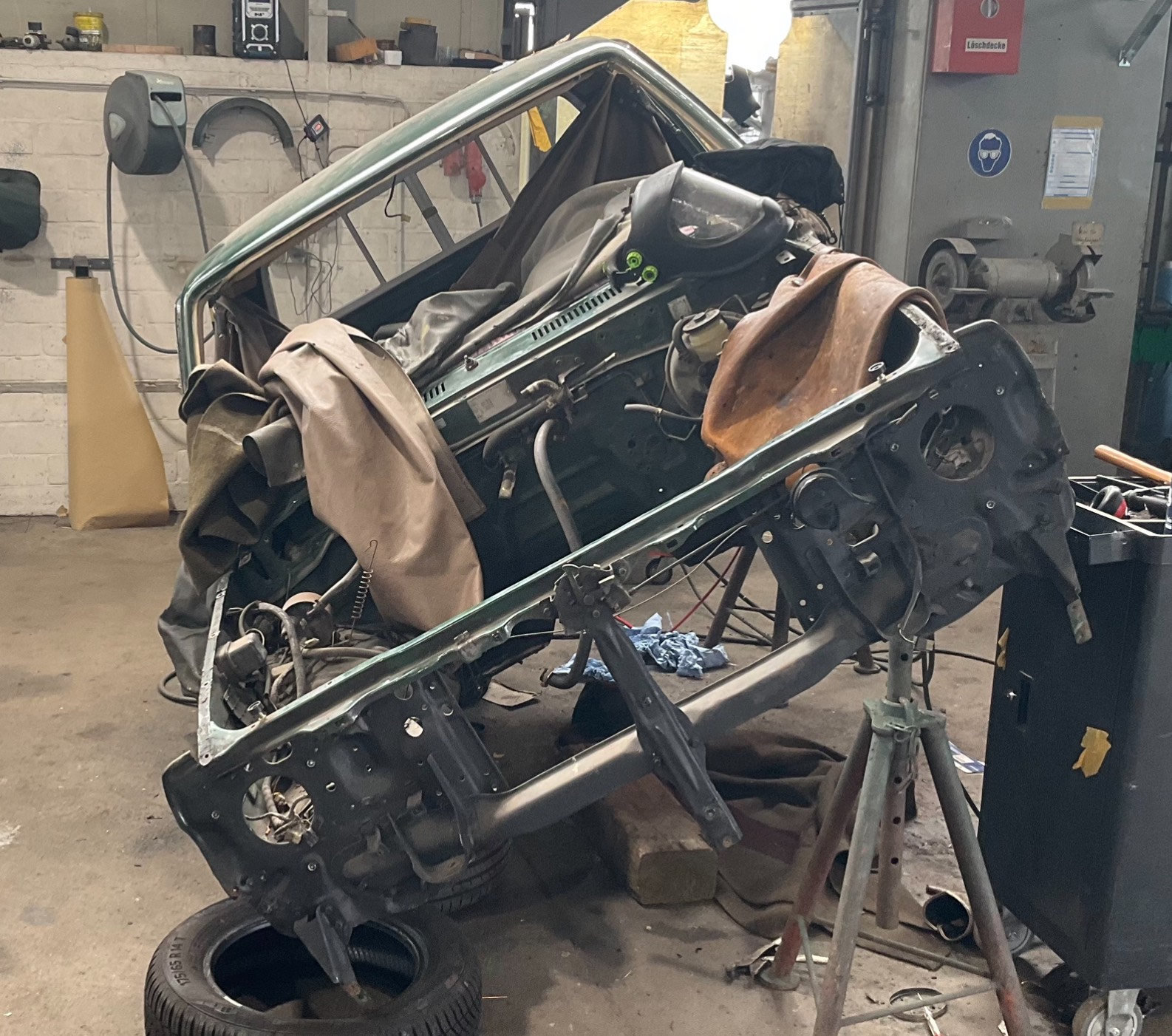

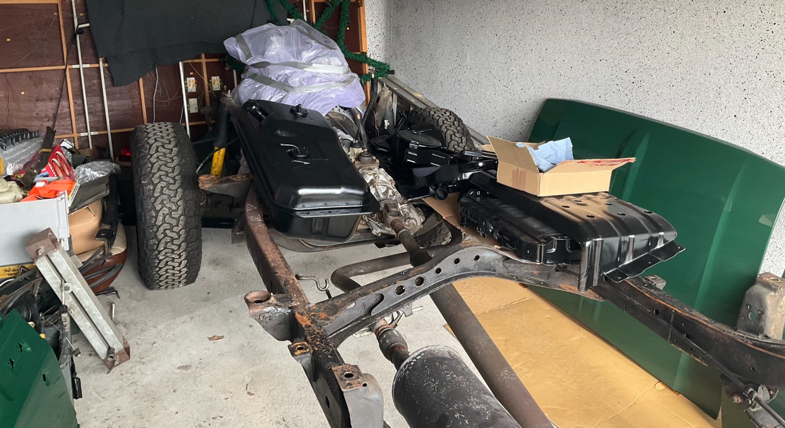

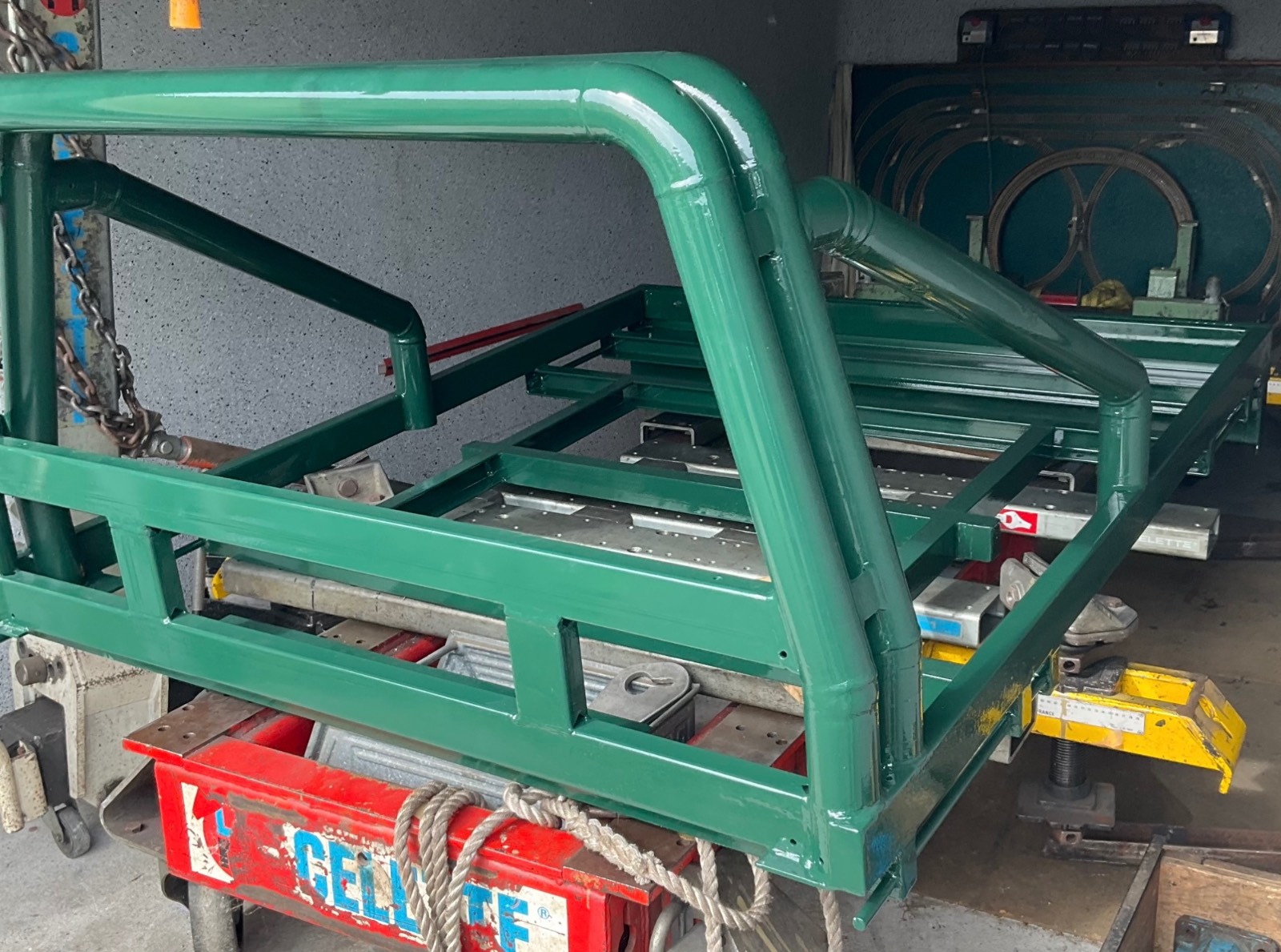

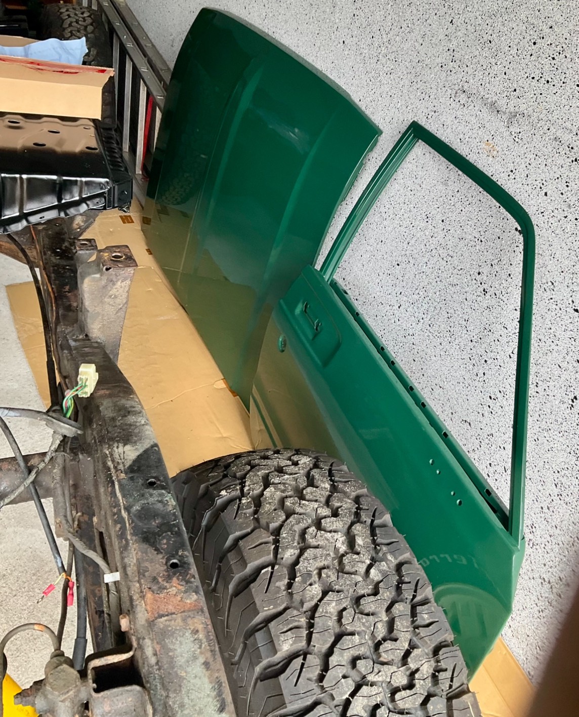

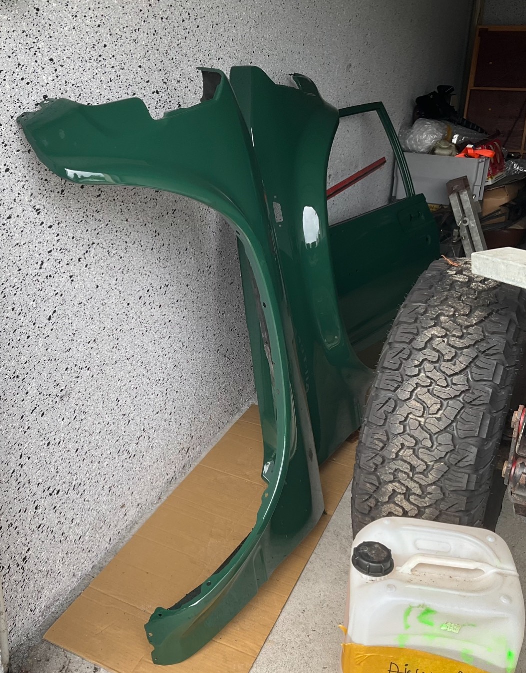

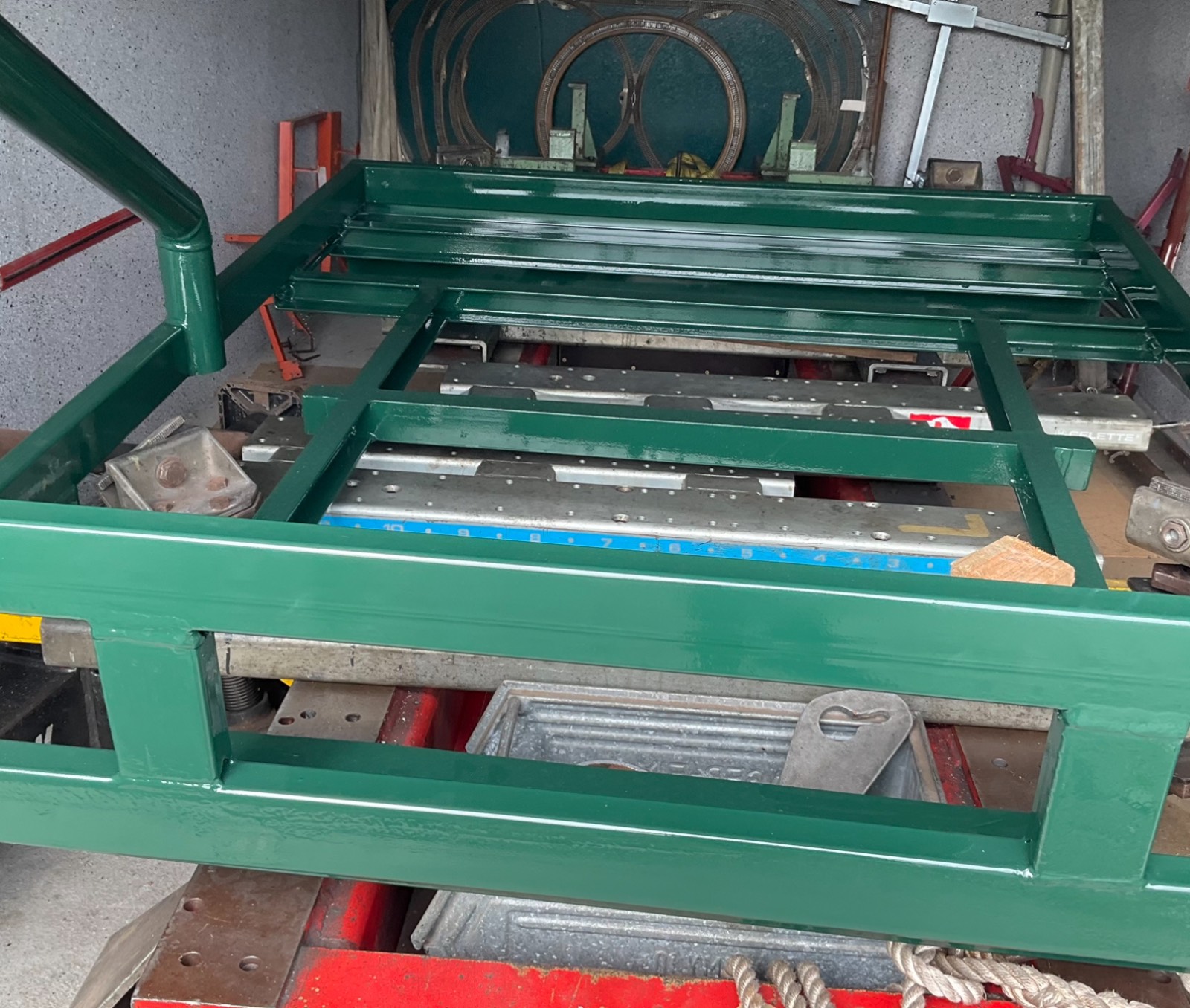

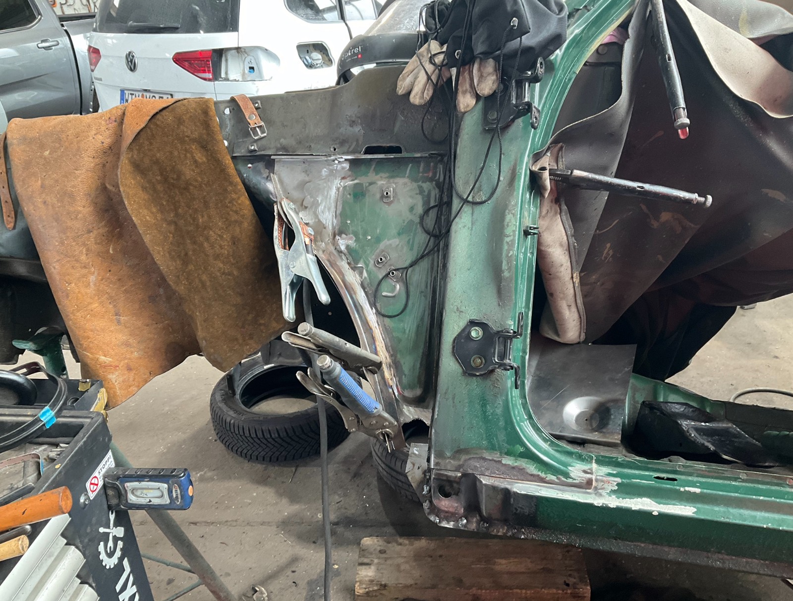

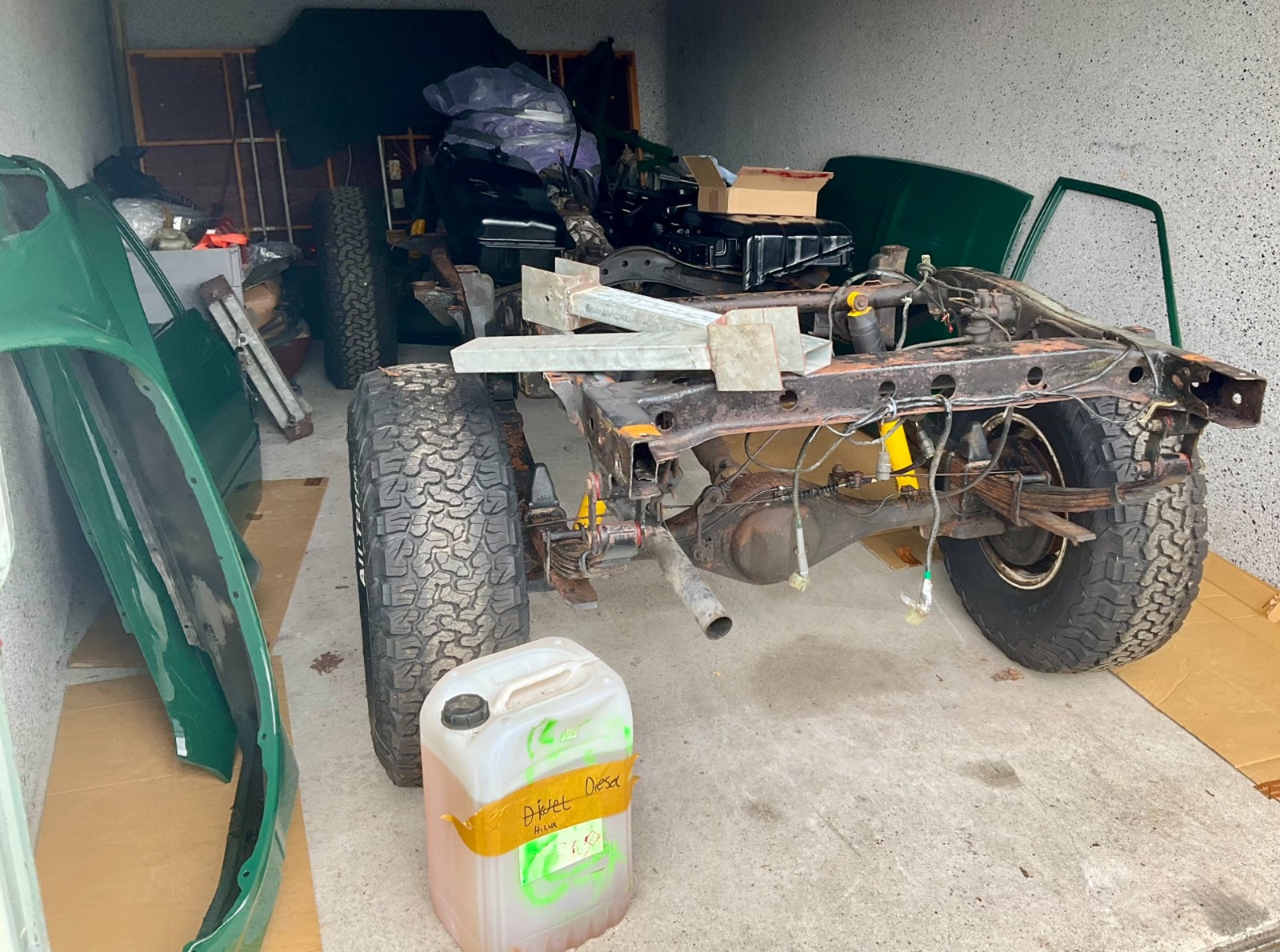

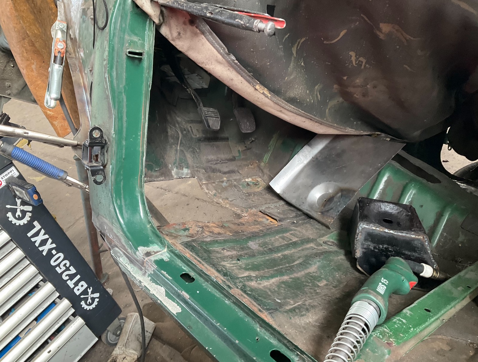

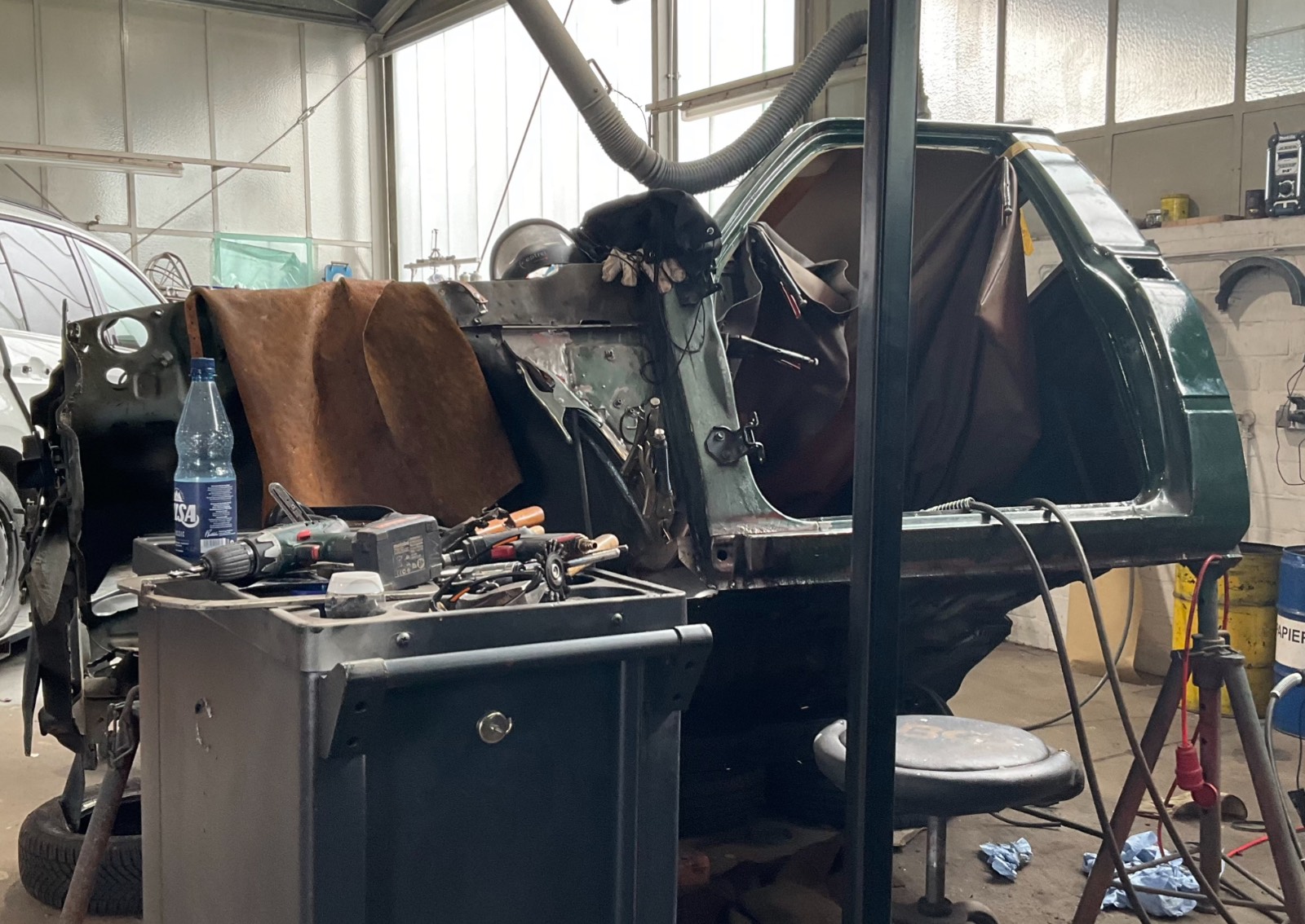

Ein paar Impressionen aus der Werkstatt von heute, am Häuschen wird fleißig gearbeitet, war mehr Rost, als gedacht, wie das so ist. :lol:
Einige Teile sind sandgestrahlt und "schwarzgemacht" worden, Kühler, Tank, Luftfilterkasten und Kleinteile.
Rahmen und Fahrwerk sehen ganz gut aus, ein paar kleine Roststellen, dann wird noch mal saubergemacht, mit Brantho lackiert und versiegelt.
Anderes ist schon fertig lackiert, unter anderem die Pritsche, sieht schon geil aus, in natura, so in Wagenfarbe...
Achja, Gewicht der Pritsche... die alte ließ sich zu zweit runterheben, das Flachbett erforderte schon 4 kräftige Jungs, Gewicht auf der Hinterachse wird er jetzt genug haben... :rofl:
Grüße Martin

Gelle? Naja, das meiste sah eigentlich vorher ganz ok aus, aber nimmste ein Blech runter, lauert darunter ne Überraschung. So gehts dann halt weiter... :angryfire:
Und Neiiin Colt, das war natürlich KEINE Anspielung auf Dich... Tschuijung... :aetsch: :rofl:
