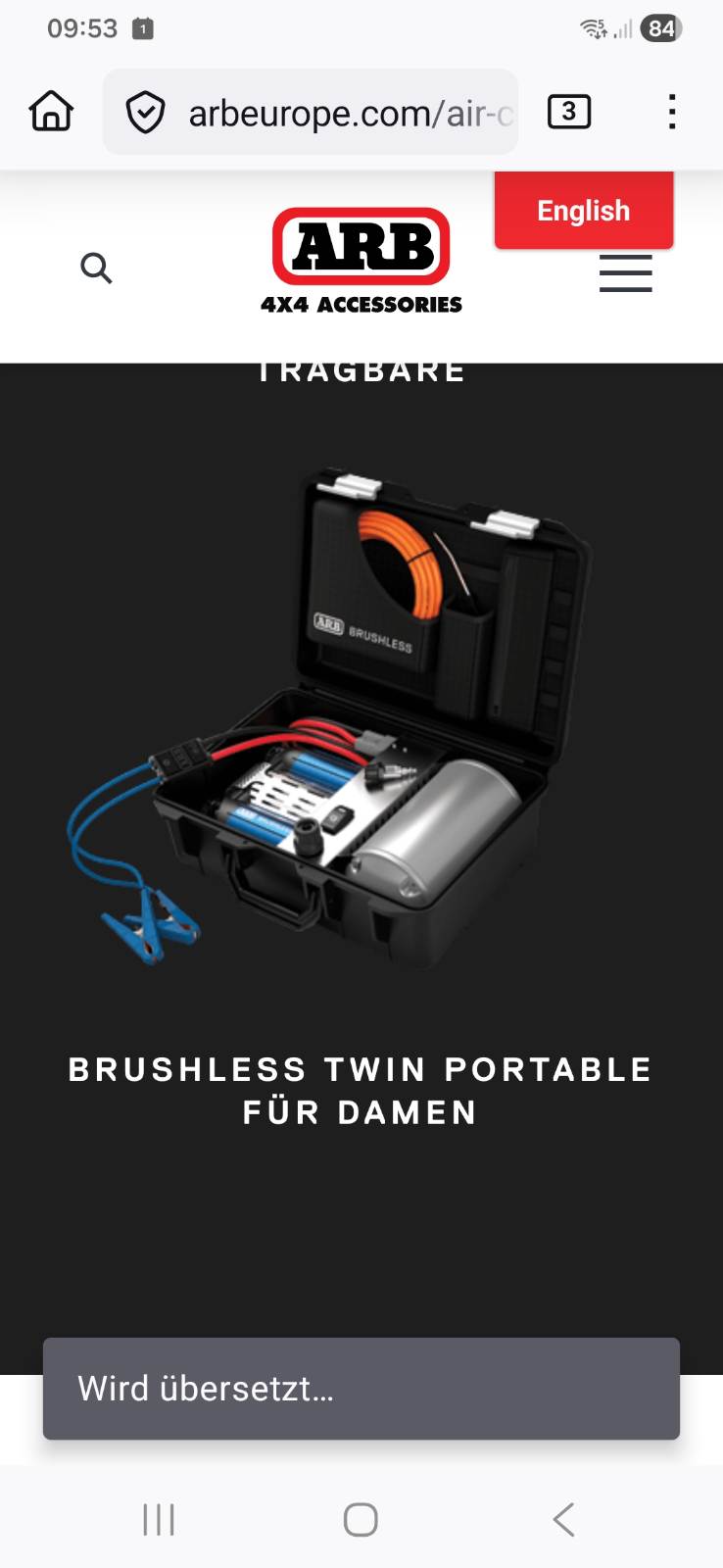

Hat denn einer von euch schon die bürstenlosen ausprobiert?
Der Aufpreis dafür ist schon happig.
Aber auch die Fähigkeiten sind deutlich besser.
Die konventionellen gebürsteten Kompressoren werden gerade reduziert von ARB und von den Händlern abverkauft.
Der "brushless single" hat gut aufgeholt mit den Werten im Vergleich.

Beiträge: 5930
Re: Alternativen zu ARB Kompressor
Interessante Übersetzung :rofl:
