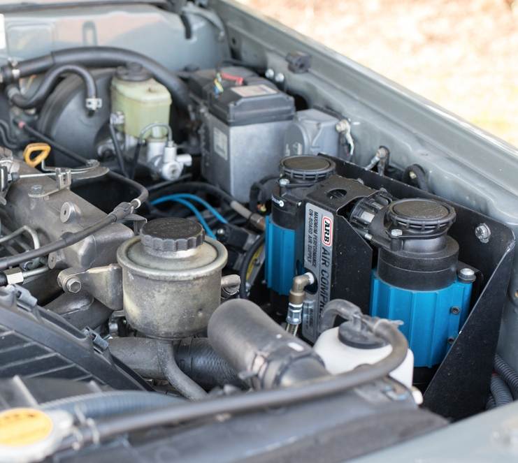

wenn man nicht den ganz konsequenten Weg gehen will/kann, einen kleinen Lkw-Kompressor direkt über einen eigenen Keilriemen anzutreiben, dem bleibt als "gute" Lösung nur der ARB-Twin-Kompressor. Das ist zumindest meine Erfahrung nach diversen Fehlentscheidungen mit kleineren Kompressoren (nicht nur Chinazeugs, sondern auch zwei Pumpen von Thomas Compressors). Die kleinen Dinger nerven einfach nur mit geringer Luftleistung + Hitzeproblemen und dadurch endlosem Warten beim Reifenaufpumpen (bei mir 34" oder 35"). Für den 79er habe ich dann irgendwann zum ARB-Twin gegriffen, als der frisch auf den Markt kam und der hat ordentlich funktioniert. Ich hatte den an den Platz der Batterie auf dem linken Kotflügel montiert und fest in eine kleine Luftversorgung mit 10Ltr-Alukessel, zwei Anschlüssen mit Schnellkupplungen links und rechts am Auto und natürlich Versorgung der beiden Sperren integriert. Für einen Kompressor mit E-Motor war das ein Super-Setup! Hab noch ein altes Foto gefunden und unten angehängt.
Gruß, Mario
