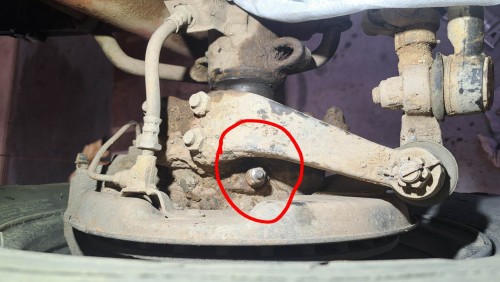

Heute beim abschmieren meines Hj61 ist mir oberhalb vom Vorderrad ein Schmiernippel aufgefallen. Ist der für die Radlager?

Eigentlich ist da ein Vierkant, wo du Fett für die Birfields nachfüllen kannst.

wüstenfreund hat geschrieben: 30. Mai 2026 17:45
Musst näher hinzoomen Michael,
Da hat der Vorbesitzer ne gute Idee gehabt,
Vierkant durchgebohrt, M6 Gewinde geschnitten und Schmiernippel drauf.
Der Vierkant ist noch gut zu erkennen.

Der Vierkant ist unter dem Schmiernippel :biggrin: da hat ein begeisteter Bastler einfach einen Schmiernippel integriert...und ja, das ist die Fett-Nachfüllmöglichkeit für die Bierfield's :thumbsup:

Ist bei meinem auch so, schaut aber relativ original aus.

Ihr habt recht das ist eine nicht OEM Lösung

Ganz schlechte Idee -----die Vorderachse wird DRUCKLOS mit Fett aufgeflüllt. :thumbsdown:

Jepp, das ist nur auf den ersten Blick eine gute Idee...
Aber damit hat man Null Kontrolle wie voll es ist und baut druck auf, da muss ja einiges an Fett rein im Zweifel.
Der Vierkant ist da nicht ohne Grund: Man soll ihn aufmachen, kontrollieren und Fett Drucklos nachfüllen.

Ist mir schon auch aufgefallen,
Aber spricht dennoch nichts dagegen.
Kontrolle über den Vierkant, alle 10 oder 15 Hübe, Vierkant öffnen und Überdruck ablassen.

Dann kannste aber direkt mit offenem Vierkant den Schnubbel des fettpressse da rein halten…
